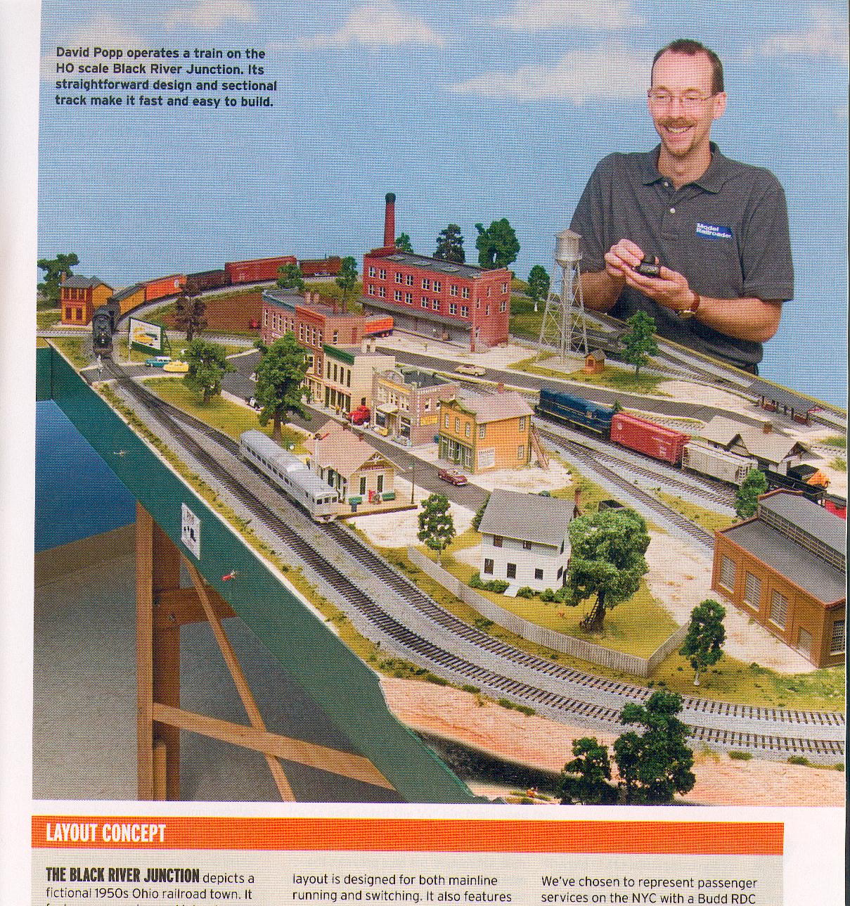

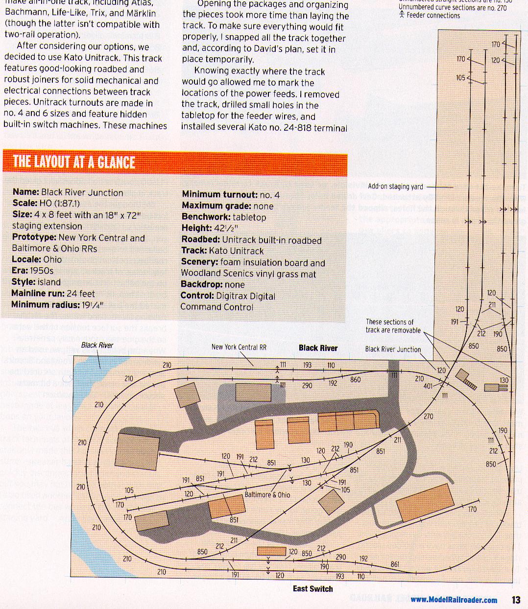

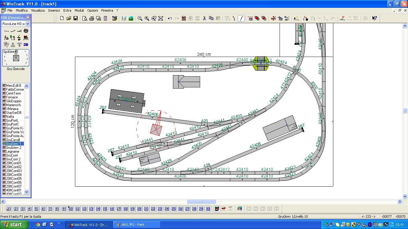

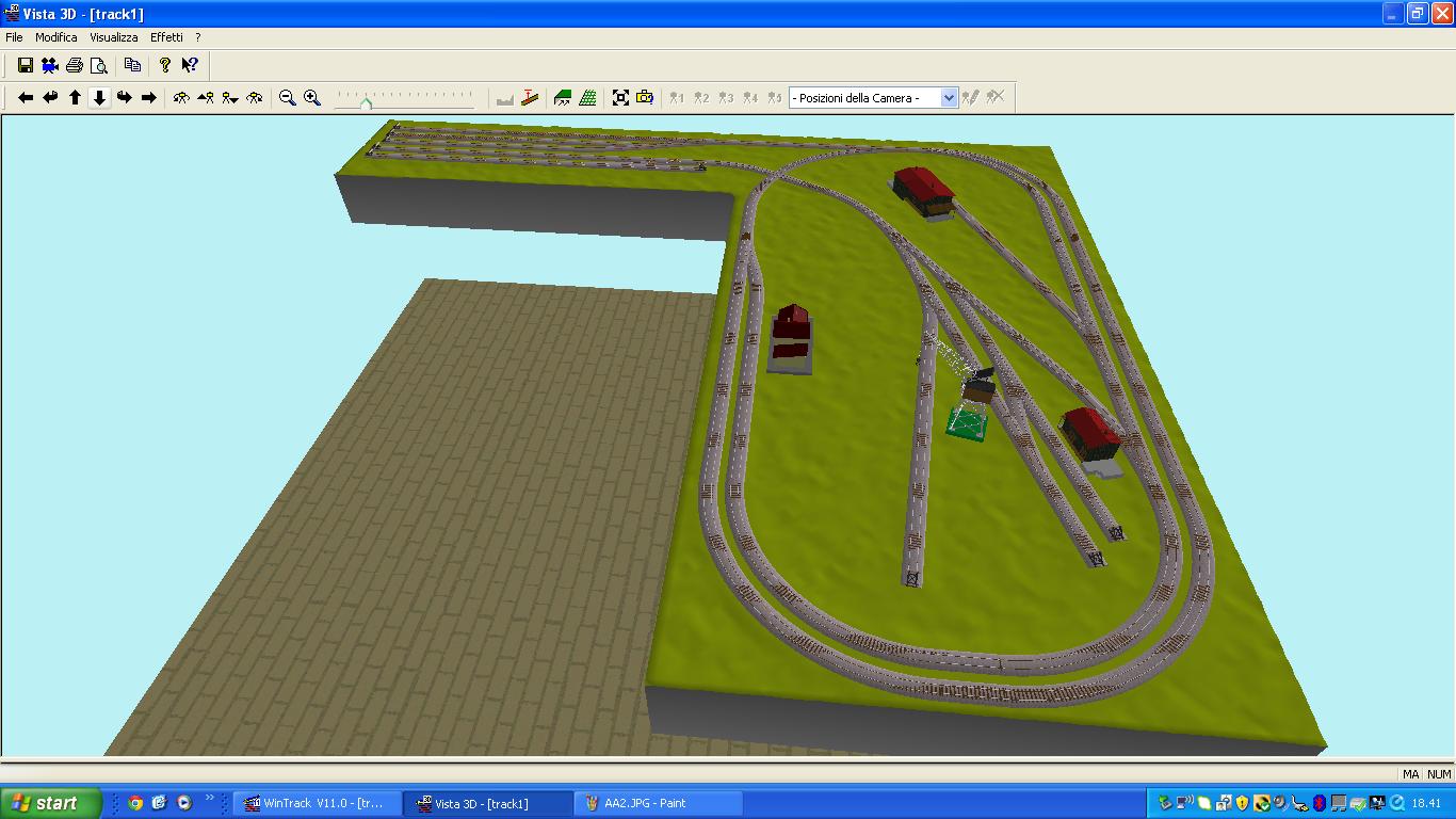

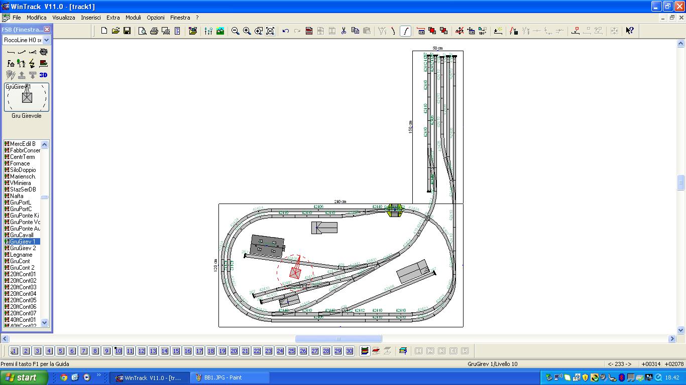

Ho riprodotto con WT, con una minima rielaborazione, questo simpatico tracciato adatto a una prima esperienza e per chi ha poco spazio a disposizione.
La base misura 240x120 (8x4 feet) e l'appendice 150x50 cm.
L'ho ripreso da un numero di MRR ed ecco le immagini illustrative.

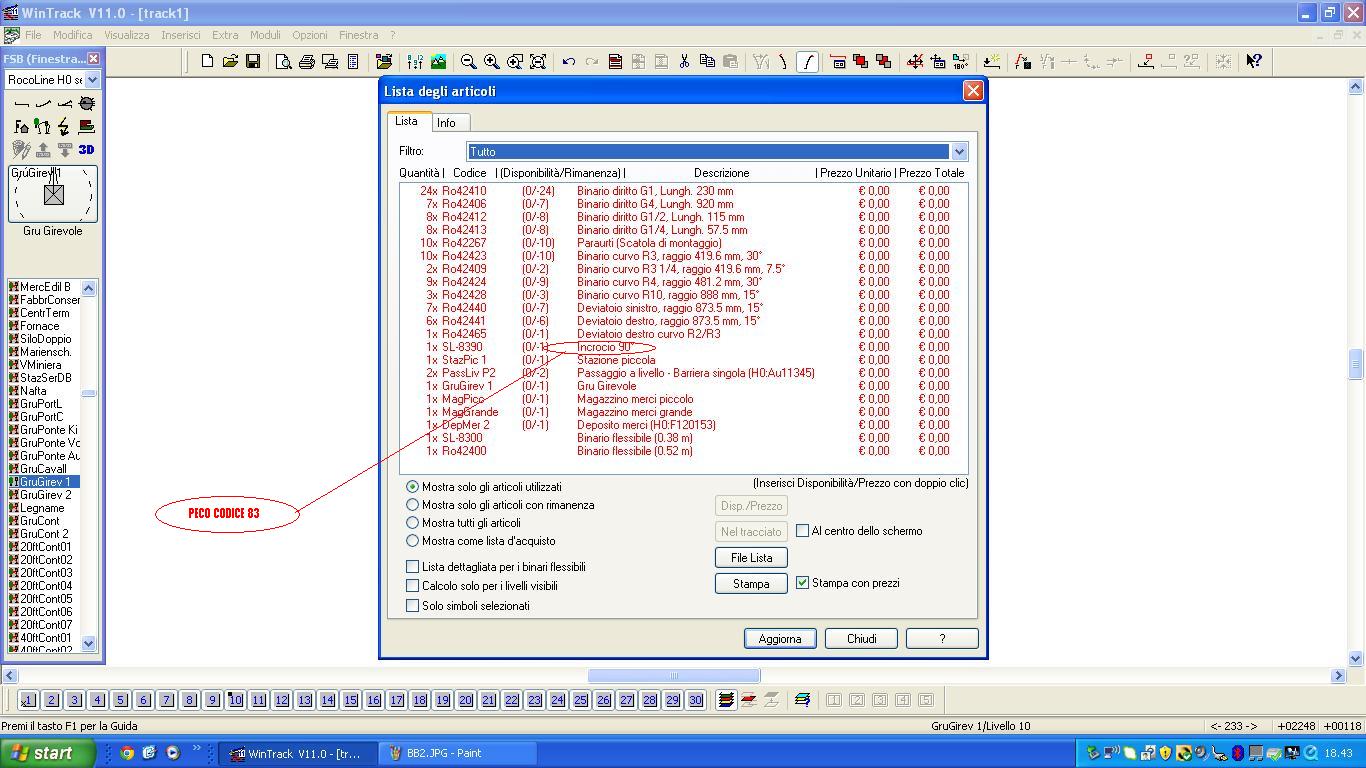

Scala HO con binari Roco Line senza massicciata tranne l'incrocio che è Peco cod. 83.
Ideale per una alimentazione digitale con cui fare molte manovre.

Ho proposto questo tracciato perchè il modulo base di 240x120 cm è di dimensioni contenute e permette, anche da solo, una discreta circolabilità (due convogli negli ovali e una loco che manovra nella parte centrale).
Se poi si aggiunge la penisola con la stazione di servizio le manovre si ampliano ulteriormente. Si tratta di una soluzione che si può tranquillamente piazzare ogni tanto in garage e li può essere facilmente stivata in verticale contro una parete.
Mi sembra un suggerimento interessante per chi vuole cimentarsi nella costruzione del primo plastico senza stressarsi con rampe e stazioni nascoste sottotraccia.
