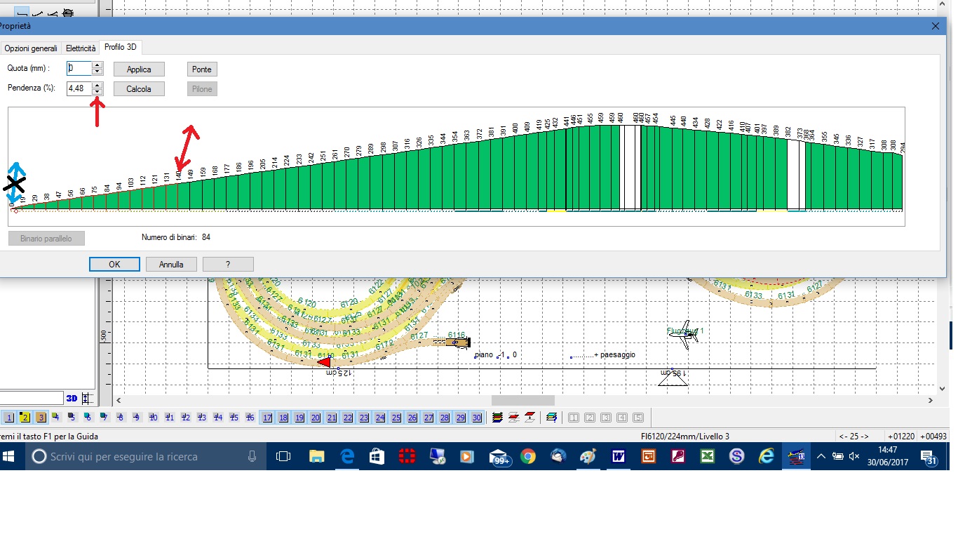

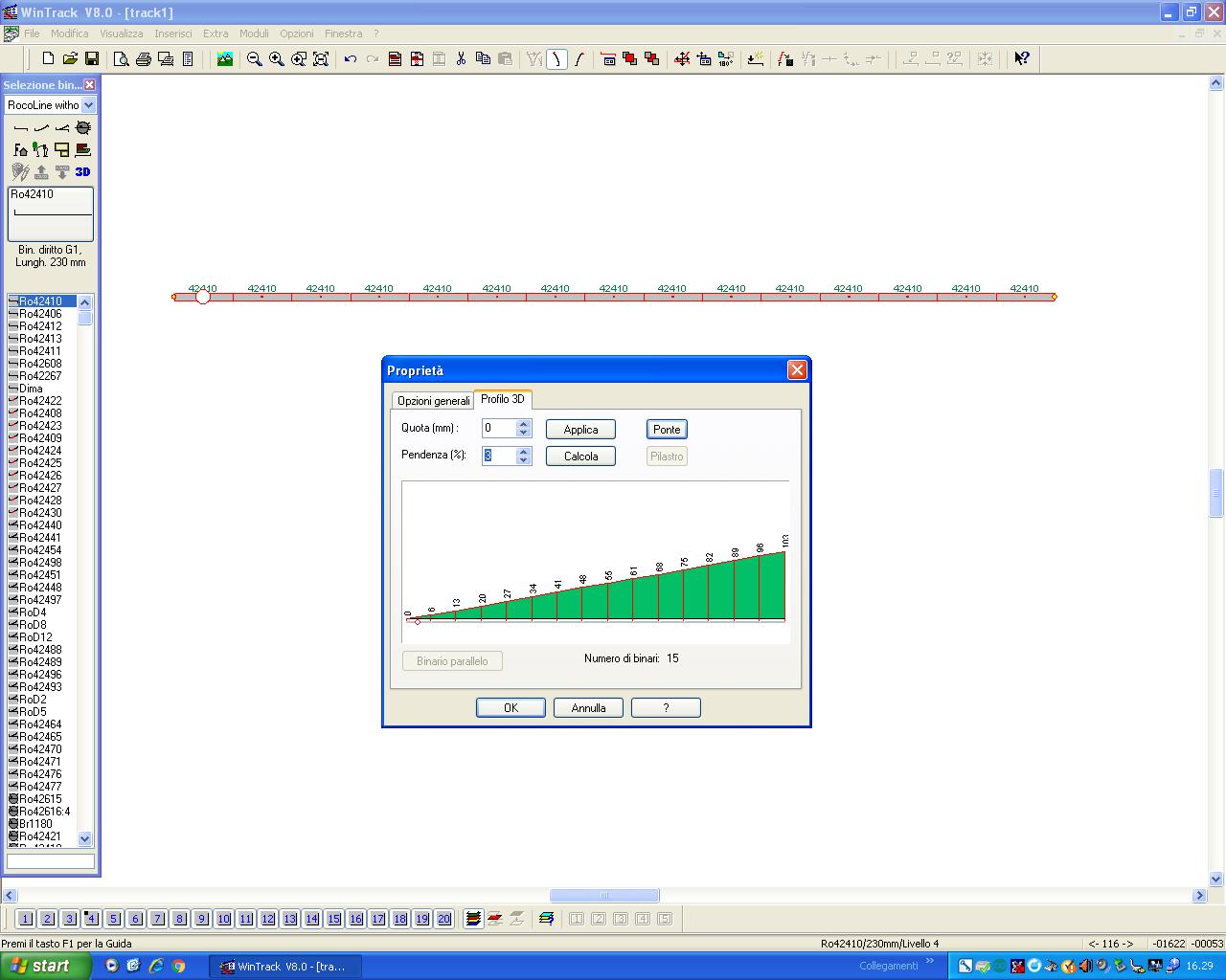

ho notato, a proposito di pendenze, siano esse nelle spirali come in rettilineo, che non è possibile, per una certa tratta prescelta nel tracciato, impostare che essa scenda o salga all'estremità destra o sinistra a piacimento, ma è il sistema che sceglie un verso solo secondo suoi criteri. Cioè ci si può trovare impossibilitati da una certa posizione a fare scendere di un 3% il resto della linea o a farla salire a proprio piacimento, perché il software decide da solo di consentire, non so in base a quale criterio, di fare salire oppure scendere quella tratta in un verso solo. Agendo sui tastini della pendenza indicati con freccia rossa, questi faranno scendere o salire la tratta selezionata solo dove c'è l'altra freccia rossa ma non dove c'è quella blu. Sapete dirmi se è un mio errore nel toccare qualche comando?
283,97 KB
Paolo
Messaggi: 6511
Re: variazione pendenze con wt
#2 Messaggio da Docdelburg »
Non è un tuo errore ma un limite del programma; non so se limitato alle versioni demo o meno.
Personalmente mi comporto così: attivo la pendenza (anche se contraria lle mie intenzioni) con la percentuale desiderata al tratto scelto e registro la differenza di altezza in mm. Porto tutto il tratto scelto a quell'altezza con la casella "Quota" e poi attivo una pendenza analoga ma in negativo.
Spiegato così può sembrare complicato; se hai pazienza stasera dovrei riuscire a illustrare la procedura con qualche immagine di esempio.
In ogni caso se tu volessi invertire la pendenza in corrispondenza delle tue frecce rosse, salendo invece che continuare a scendere, dovresti dividere i due tratti interponendo il pallino colorato di giunzione parziale.

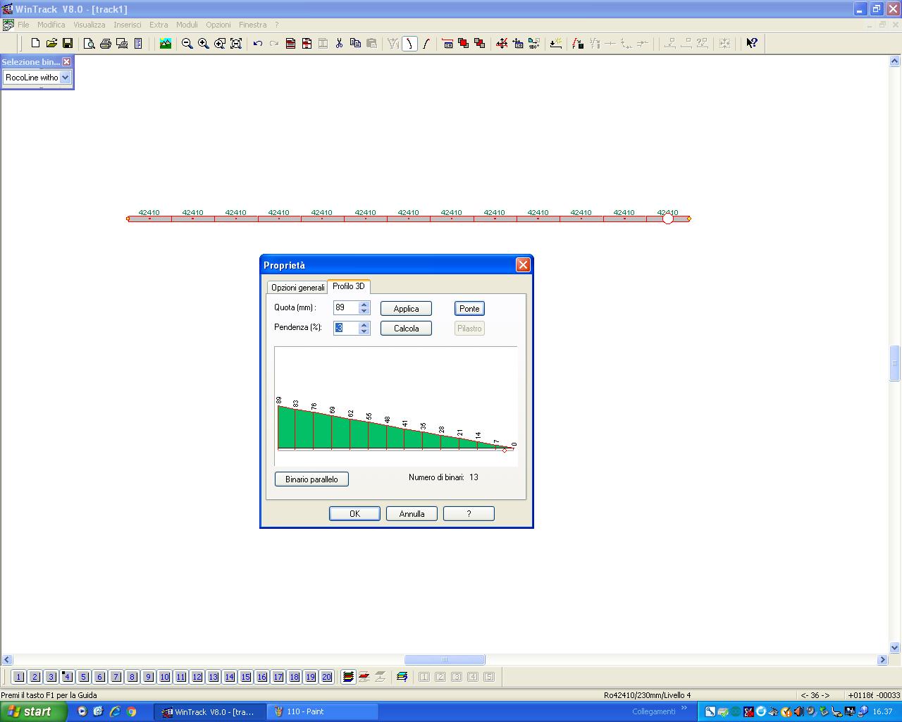

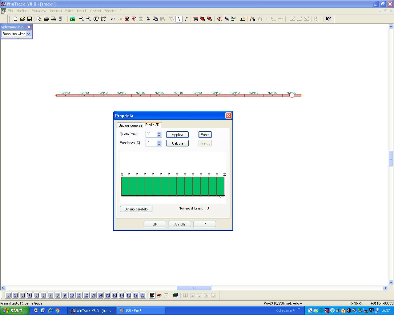

Come dicevo, la soluzione che io ho adottato è quella di usare una pendenza in negativo partendo eventualmente da una altezza fittizia.
Nell'immagine sottostante il programma mi permette di alzare o abbassare solo l'estremità del lato destro del tracciato
103,24 KB
Ora, se devo scendere in negativo sotto il livello zero, la cosa mi sta bene, ma se devo invece scendere a livello zero da una certa quota mi trovo in difficoltà, perchè dovrei alzare l'estremità sinistra del tracciato.
In questo caso porto con il tasto "quote" tutto il tratto selezionato
all'altezza desiderata e poi scendo con una pendenza in negativo
103,37 KB
102,91 KB
In pratica variando l'altezza di partenza posso fare in modo che il verso della pendenza sia quello desiderato.

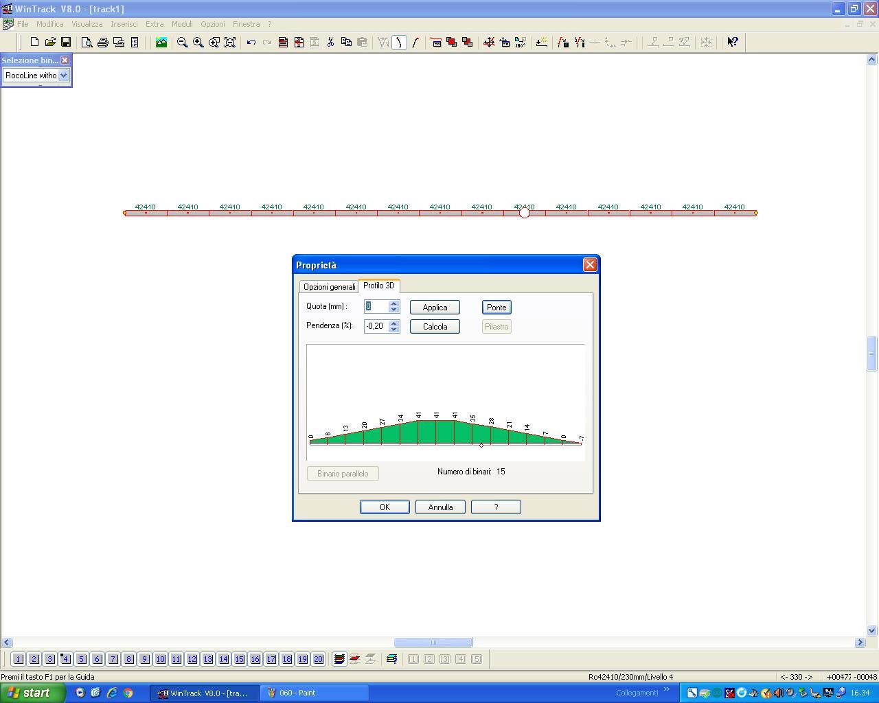

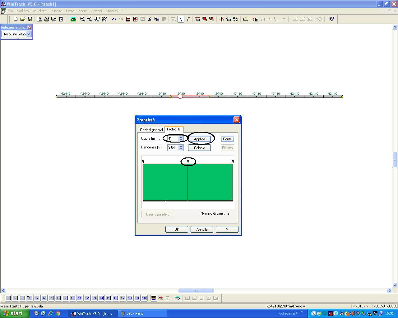

Diverso invece il discorso se si vuole variare l'andamento di un certo tratto del tracciato, facendo in modo che si susseguano salite, discese e tratti pianeggianti.
In questo caso bisogna suddividere il tracciato in sezioni tramite l'apposizione del circolino giallo in corrispondenza della giunzione tra due binari.

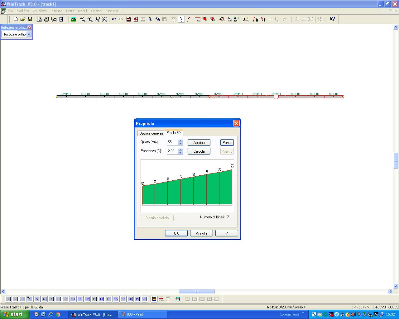

Partiamo da un tratto unico cui daremo una certa pendenza
133,04 KB

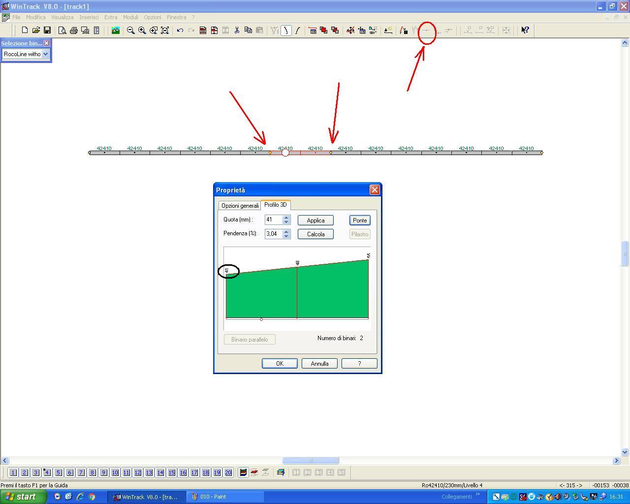

Sezioniamo il tracciato in tre parti con i circolini gialli e prendiamo in considerazione il tratto centrale
105,11 KB
Decidiamo di renderlo pianeggiante alla quota di arrivo di 41 mm e quindi selezioniamo il pulsante "Quote"
102,58 KB
Consideriamo ora il tratto a destra che vorremmo far scendere.
104,24 KB
Portiamo il tratto all'altezze di 41 mm in modo che sia correttamente raccordato col tratto pianeggiante che lo precede
103,33 KB

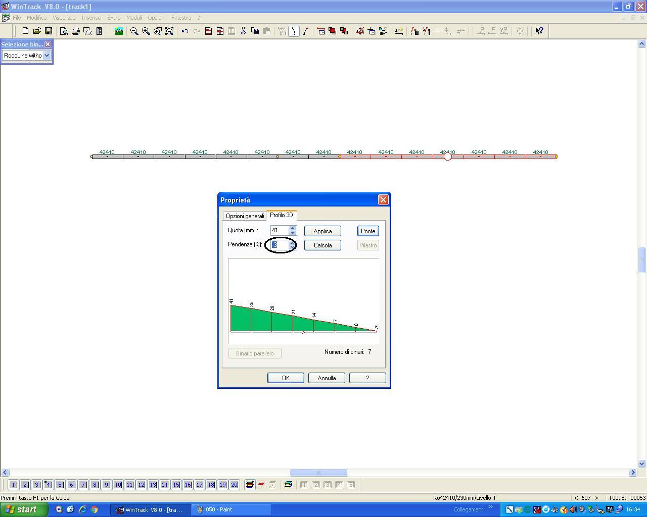

A questo punto scegliamo una pendenza in negativo in modo da portare l'estremità del nostro tracciato all'altezza desiderata
102,87 KB
A questo punto, togliendo i cerchiolini gialli, potremo riconsiderare l'intero tracciato con i suoi saliscendi.
104,49 KB
