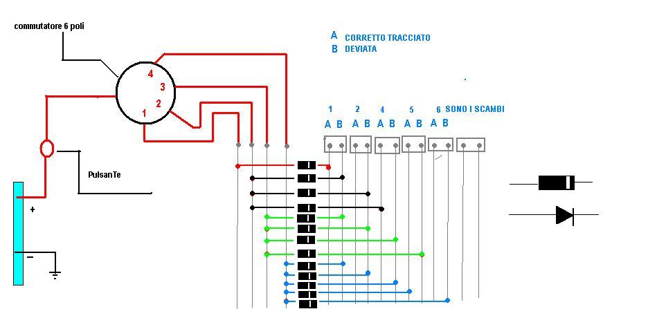

Ciao gente facendo una ricerca sul forum ho notato, che non vi è una discussionee sulla matrice a diodi per intinerari.
Io e grazie anche all'aiuto di acuni amici di altro forum ci sto lavorando sopra,realizzando al momento una prima matrice, che andrà a sua volta collegata al mio quadro sinottico per il controllo di intinerario della stazione Giari del mio gruppoquesto è quello che al momento ho fatto domani in mattinata posto la foto della matrice,matrice che sarà controllata da un commutatore azionando un pulsante al momento in cui dovro eseguire l'intinerario.Mi piacerebbe con tutti voi approfondire di piu questo tema..Io apro il thread,sperando di fare cosa gradita.....Ecco l'immagine

... è più facile di quanto sembri ... una volta capito il concetto di base ... certo che un po di basi ci vogliono ...
suggerirei a Gianfry di spiegare il circuito a matrice di diodi con riferimento ad un caso reale - per esempio il controllo della stazione GIARI con la gestione di tratte/itinerari invece di dover gestire i deviatoi uno ad uno ed impazzire durante la marcia di più convogli e ritrovarsi inevitabilmente un rotabile che svia perchè il deviatoio è al contrario ... se non il classico tamponamento ...
il valore di un circuito del genere è quello di avere una gestione degli scambi e relativi itinerari con un solo comando ...
Ciao praticamente il mio amico Massimo ha detto in poche parole la funzione della matrice a diodi.....
Spero nella mia spiegazione,"mai fatto il cicerone"di farvi capire il concetto,il funzionamento,e il suo servizio che ci offre........
Come in tutti i plastici sia di casa o quelli di gruppo "sociali" è impossibile che non ci sia almeno una stazione,che poi sia una stazione di testa ,o una stazione di transito ,la cosa è sempre che in un buon plastico,ci sono treni che arrivano e treni che partono,il caso mio è che io possiedo una stazione di transito di tre moduli a norma FIMF del gruppo di cui faccio parte,il :Gruppo Fermodellistico Tartaruga,stazione con sei binari piu due prima della stazione ad uso o deposito carri o rampa con auto a seguito,ora il problema che ci è sempre presentato in alcune fiere è quello che ogni volta bisognava impazzire nel gestire i vari convogli sia in entrata e in uscita usando molti pulsanti avvolte si arrivava anche a piccoli incidenti.Naturakmente questo succede ai miei soci che non conoscendo il quadro è normale che si andava ad occhio,in caso di una mia assenza.......Allora io con l'amico Massimo ci siamo indirizzati nel realizzare una matrice a diodi,realizzando tale circuito,sistema semplice dove prevede con la chiusura di un solo pulsante cosa ??????quello di stabilire tramite lo scatto contemporaneamente di uno o piu scambi con una logica effettuare l'istradamento di ogni singolo convoglio........Cosa ci serve per fare questo???
1 Una matrice a diodi......
Iniziamo subito a capire cosa è in primis un diodo.Il diodo è un piccolo elemento elettrolitico che ha la caratteristica di farsi attraversare dalla corrente in un solo verso,detto anche raddrizatore,essendo capace di trasformare una corrente alternata in una corrente continua"non proprio continua,ma continua pulsante"I circuiti a corrente continua è usato per sbarrare il passo alle correnti "a lui inverse",quindi produce dei circuiti logici....
Dopo la spiegazione faro degli esempi e poi li posto per rendervi l'idea...

Ciao, tutto corretto. La matrice in sé è una griglia formata da linee e colonne di fili elettrici. Un po come la griglia della battaglia navale. Il commutatore rotativo stabilisce una coordinata ed i diodi l'altra. Apparentemente l'unico limite è dato dal numero di posizioni del commutatore. Comunque è un circuito molto interessante che vale la pena sviluppare. Ciao
Re: Matrice a diodi per intinerari
#8 Messaggio da marioscd »
il commutatore si può comunque sostituire da una serie di pulsanti, uno per itinerario. Il circuito a matrice è estremamente utile e semplice, una volta che si è capito il concetto base. Unica limitazione, però del tutto relativa, è che il circuito può funzionare ESCLUSIVAMENTE con alimentazione degli scambi in corrente continua (altrimenti i diodi non lavorano correttamente). Meglio ancora è il funzionamento accoppiato ad un sistema a scarica capacitiva (se ne parla in altra parte del forum...).

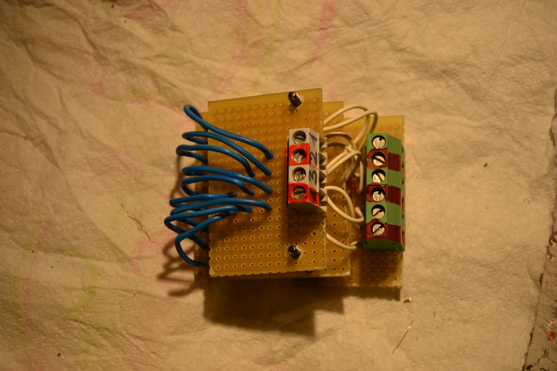

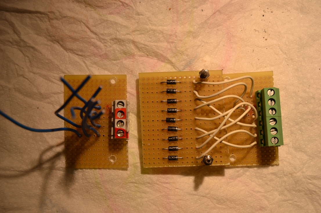

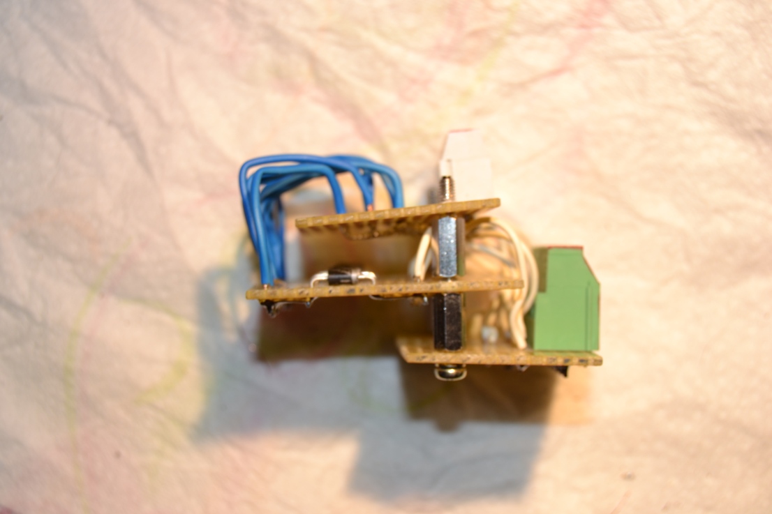

Voglio inserire alcune foto di una delle matrici diodi del mio plastico.
Per ridurre lo spazio occupato ho optato per un montaggio in "multistrato", cioè, assemblando 3 PCB uno sopra l'altro.
374,21 KB
308,99 KB
210,36 KB

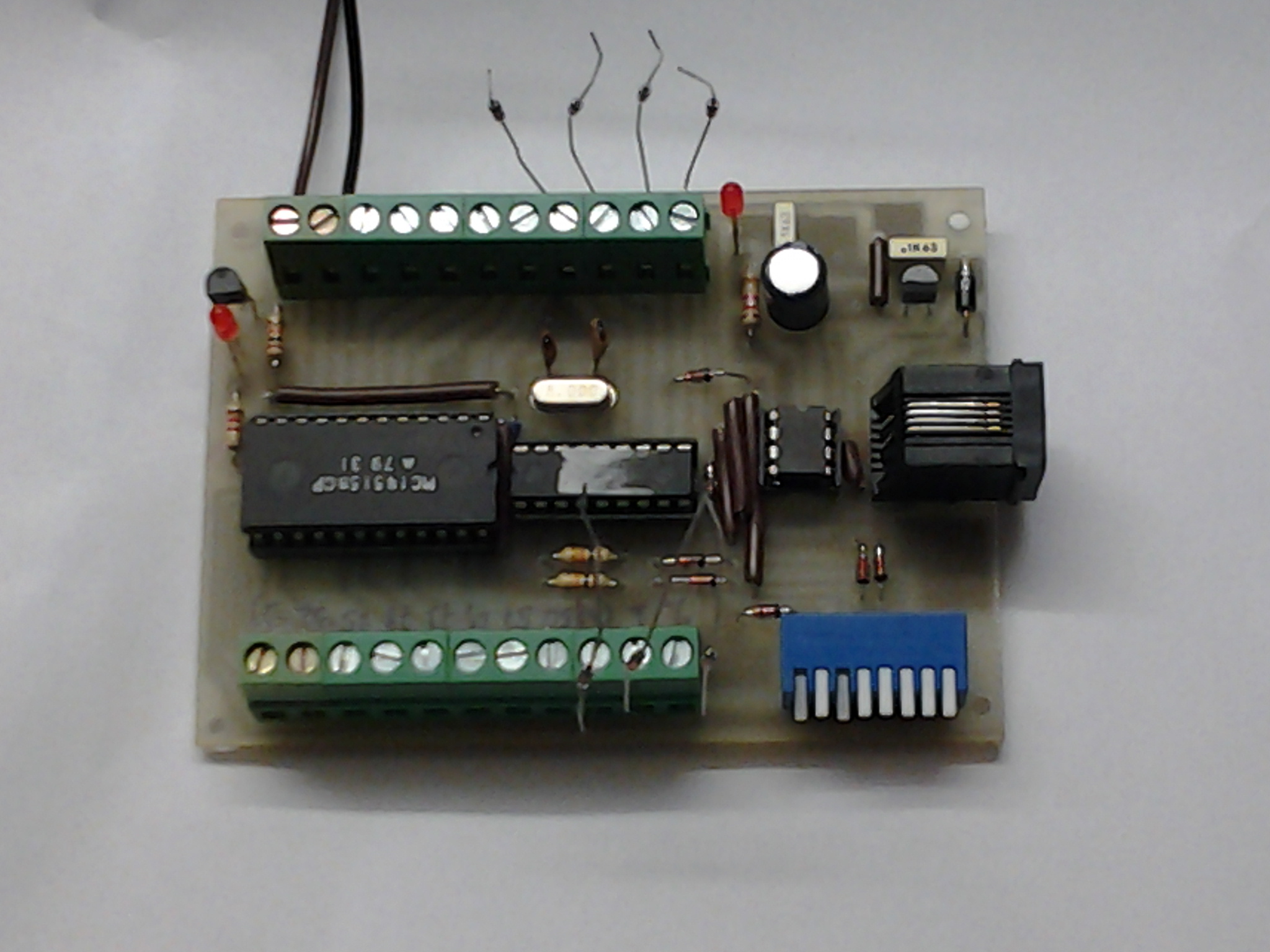

#24 Messaggio da Digtrain »
Ciao ragazzi,
siete curiosi di sapere se con questo "aggeggio", riportato in figura, è possibile creare itinerari in digitale? :wink:
580,27 KB
Parlate adesso o tacerò per sempre lasciandovi il dubbio!!!! :grin:
Ciao Walter
