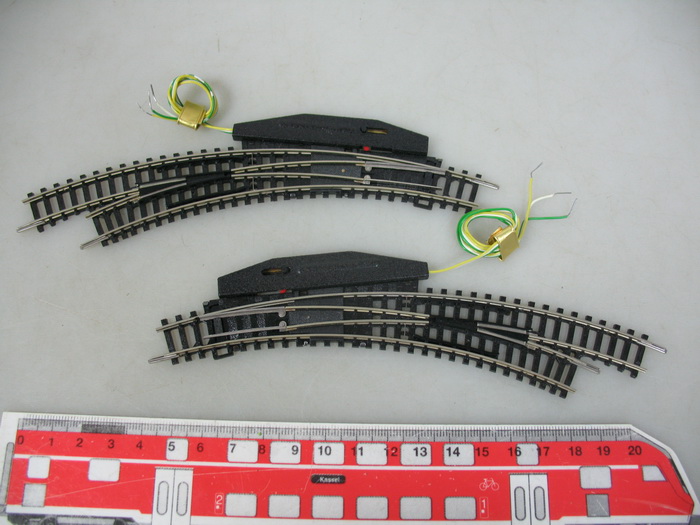

#8 Messaggio da v200 »
Per commerciali intendevo Trix,Fleischmann,Roco tutti i deviatoi con i classici motori magnetici laterali che sono molto più morbidi visto che si possono manovrare manualmente con un minimo sforzo ( non collegando il motore basta una spintarella minima in punta di dito) e non i Peco come ho accennato che hanno molle molto forti.
123,97 KB
Questi sono i deviatoi che alcuni relè modificati riescono ad attivare
