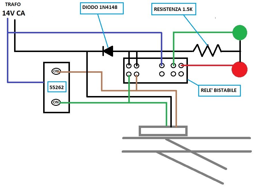

Per ottenere quello che vuoi in modo semplice penso di poterti suggerire questo schema, anche basandomi su quello che ti hanno suggerito gli amici che mi hanno preceduto.
Confermando la sorgente di corrente alternata di 14-15V, confermando i collegamenti alla pulsantiera Piko 55262, dovresti sdoppiare le uscite dalla pulsantiera. Nello schema i due fili che vanno al motore, il rosso e il verde, dovrebbero andare anche ai due terminali di comando di un relè bistabile.
L'altro filo del trasformatore, quello nero, va direttamente al motore ma anch'esso si sdoppia e, con l'interposizione di un diodo 1N4148 messo proprio con quell'orientamento, va anche ai terminali di comando del relè bistabile e poi, con interposizione di una resistenza da 1/2W e 1500 ohm, ai terminali negativi dei due led.
Al polo di ingresso dello switch del relè bistabile va il filo blu proveniente dal trasformatore mentre dai due poli di uscita dello switch del relè bistabile escono i poli positivi per i due led.
In questo modo, pigiando su un pulsante del Piko 55262, tu comanderai sia il motore del deviatoio sia il relé bistabile che accenderà il led corrispopndente.
Spero di essere stato sufficientemente chiaro nella spiegazione e nello schema, per quanto artigianale.
Se qualcuno più esperto di me può confermare la correttezza dello schema ci farà un piacere. :wink:

questo diagramma è chiaro e corretto.

sullo schema sostituisci i colori
il nero (del disegno) accanto al filo rosso,
rosso e verde (dal disegno) dai fili neri
provalo. Nota: la tua scatola ¨PIKO è una scatola destinata ai contatti fuggitivi.
premi brevemente !!!!!!
sur le schéma remplacer les couleurs
le noir (du dessin) par votre fil rouge,
le rouge et le vert(du dessin) par vos fils noir
faites un essai. attention !votre boitier ¨PIKO est un boitier destiné à des contacts fugitifs .
appuyez brièvement !!!!!!

Chicco60 ha scritto: domenica 10 maggio 2020, 2:14 In primis volevo ringraziare subito voi tutti che mi avete fornito subito un giusto suggerimento che mi sto accorgendo a considerare e realizzare. In particolare, però, volevo sapere dallo schema di docdelburg una sola cosa: i motori dei deviatoi PIKO presentano tre fili, uno rosso e due di colore nero. Come devo collegarli nello schema dove invece si trovano tre fili uno marrone, uno nero e l'altro verde ? Ancora Grazie a tutti ed a docdeburg per la sua prossima ed attesa risposta. PS non immaginavo i costi alti dei relè instabili del sito suggerito. Se avete qualche ulteriore indicazione sarei grato sin da ora per la notizia. Grazie ancora.
I colori usati nel mio schema sono solo indicativi e di diverso colore proprio per meglio seguirne il tragitto.
Tieni conto che il filo nero del mio schema corrisponde al polo comune dei motori Piko; probabilmente il rosso. Gli altri due fili del mio schema, rosso e verde, dovrebbero corrispondere ai due neri del motore. Anche se nulla cambia, probabilmente Piko ha un polo comune positivo (rosso) e due poli negativi di ritorno (neri). Io invece ho indicato come polo comune quello negativo e come positivi gli altri due.
Ripeto, dal punto di vista elettrico per il motore non cambia nulla, mentre cambia eccome per i led in cui la corrente transita (e li fa accendere) solo se correttamente polarizzata.

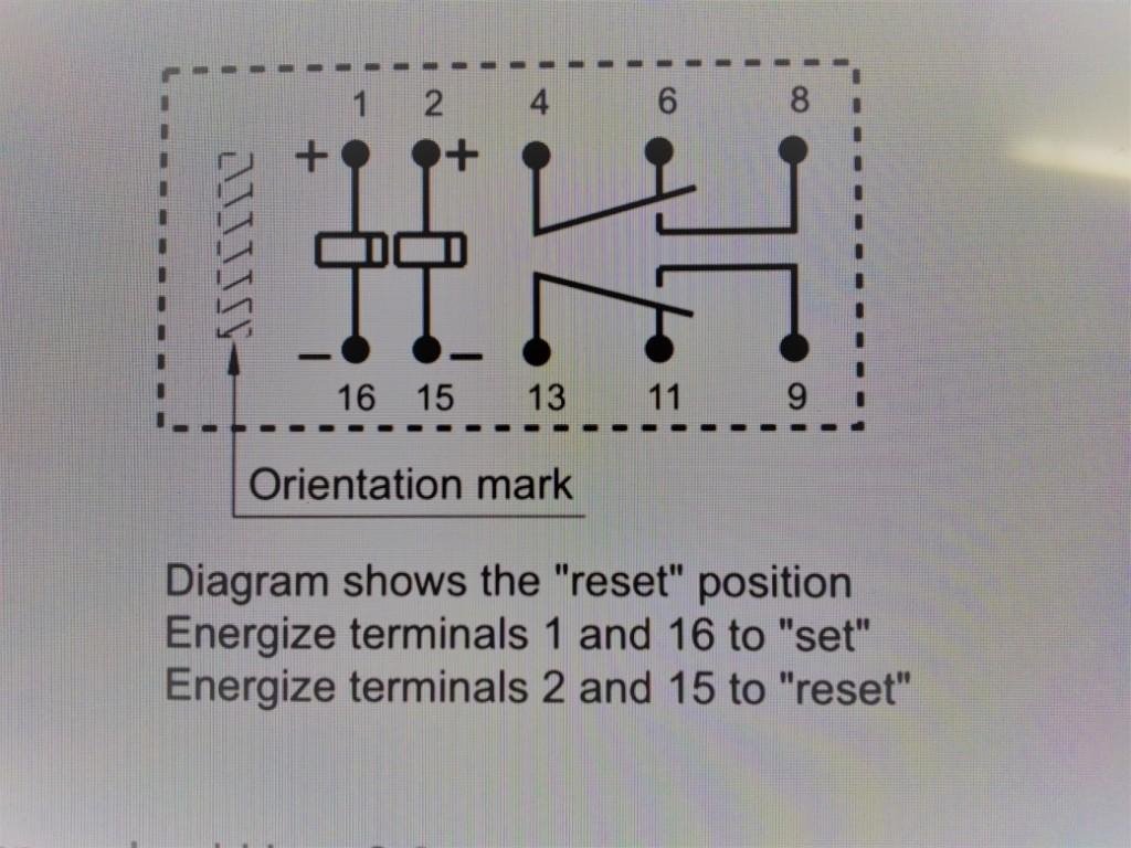

Non ho mai utilizzato i relè bistabili, per questo te lo chiedevo. Il data sheet del relè che hai citato raccomanda di utilizare una tensione continua, ma a volte può capitare che possano funzionare (magari ha un diodo internamente...).
pensavo bastasse il diodo messo sui poli negativi del relè

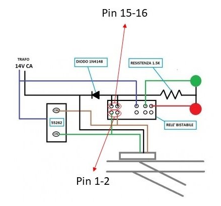

Concordo con la tua ipotesi. Il tuo schema infatti dovrebbe andare se l'anodo del diodo 1N4148 è stato conensso al "-" delle bobine, ovvero pin 15 e 16 della foto di Valerio. In altre parole se nello schema che hai postato i fili in comune delle bobine siano i pin 15 e 16.
Valerio pubblica una foto che circuito che hai realizzato in cui si possano vedere le conessioni elettriche.

Buonasera, i pin 1 e 2 sono l'altra faccia dei pin 15 e 16 ovvero sono intercambiabili. Non fa quindi molta differenza da dove li guardi o li consideri e come li colleghi e li fai funzionare.
In parole povere dovresti unire in un solo polo i pin 1 e 2 (oppure i pin 15 e 16) e collegarli all'anodo del diodo. Agli altri due pin in oggetto rimasti liberi, il 15 e il 16 (oppure 1 e 2) colleghi le due uscite dalla pulsantiera Piko.
La prima prova che dovresti fare è prorio questa, e sentire che ad ogni pressione di un tasto della pulsantiera il relè scatta.
Passo successivo sarà collegare il polo positivo di un paio di led ai pin 6 e 8 (oppure 9 e 11) e un polo di AC al pin 4 (oppure 13). Collega poi insieme i poli negativi dei led con opportuna resistenza al polo uscente dai pin 1 e 2 (oppure 15 e 16) però prima del diodo.
A questo punto fai tutta una serie di prove per vedere che ad ogni pressione dei tasti corrisponda l'accensione di un diverso led e controlla che non si ripetano quelle stranezze di cui accennavi.
Se tutto è ok procedi con il collegare i fili del motore del deviatoio ai pin rimasti liberi come da schema precedentemente illustrato e rifai le prove del caso.
In pratica, quando c'è qualcosa che non torna o non ti convince, riparti da capo e fai un passo per volta, un collegamento per volta e ad ogni passo controlla e ricontrolla il funzionamento. Così verifichi, capisci, impari e prendi confidenza con quello che stai facendo. Almeno così ho fatto io, che nella vita faccio il medico, non certo l'ingegnere elettronico! Osservazione, studio, curiosità, flessibilità e un pò di sana incoscienza.... :wink:

Docdelburg ha scritto: lunedì 29 giugno 2020, 21:21 Buonasera, i pin 1 e 2 sono l'altra faccia dei pin 15 e 16 ovvero sono intercambiabili. Non fa quindi molta differenza da dove li guardi o li consideri e come li colleghi e li fai funzionare.
In verità Doc non son intercambiabili, le bobine dei latch-relè o relè bistabili sono polarizzate: ai pin 1 e 2 va applicata una tenzione positiva, ai pin 15 e 16 una tensione negativa.

Antonino scusami, stiamo parlando di due bobine interne al relè. Sono anni che le uso e la polarità con cui le attivi è indifferente.
Quindi se vuoi seguire attentamente le indicazione del DS ok, ma ti assicuro che nulla cambia. Prendi la prima bobina che ha pin 1 e 16; che tu metta il positivo al 1 e il negativo al 16 o viceversa, nulla cambia, la comandi comunque (anche se in modo opposto).
Ovviamente dovrai tener conto dei corretti collegamenti ai pin 11 - 9 (e 8 - 6) in base a come piloti la bobina e nel caso invertirne la posizione.

Docdelburg ha scritto: martedì 30 giugno 2020, 9:11 Antonino scusami, stiamo parlando di due bobine interne al relè. Sono anni che le uso e la polarità con cui le attivi è indifferente.
era quello che dicevo prima... non mai usato questi relè. "A catalogo" occorre rispettare la polarità (lo dice il datasheet... e io farei così), nella pratica magari funziona.

Buonasera a tutti. seguendo pedessiquamente le indicazioni del Doc, ho ricontrollato il circuito e verificato il montaggio dei singoli componenti con i rispettivi collegamenti, previo collegamento con la tastiera piko ho proceduto alla prova del circuito medesimo ma senza collegarlo al motore dello scambio . Il circuito funziona e risponde perfettamente e correttamente ai comandi desiderati senza perdere un sol colpo o, peggio, bloccarsi o incepparsi per come avevo riferito nel mio post del 28 giugno 2020: una vera bomba!!! A questo punto ho collegato il motore dello scambio piko secondo le previste connessioni come da schema e qui si sono subito presentati subito tutti i difetti e malfunzionamenti di cui al suddetto post del 28 cm. Non contento di ciò ho scollegato il motore dello scambio "cavia" per effettuare le analoghe e nuove connessioni con altro motore di altro scambio di pari marca e modello. La conseguenza è stata la ripetizione di quanto già visto con il precedente motore. A questo punto arrivato ho staccato il circuito dall'alimentazione ( 15 volts in CA .......) e mi sono fermato senza fare alcuna ulteriore sperimentazione. Cosa ne pensate ? Per notizia avevo sostituito il diodo che mi sembrava danneggiato guardandolo in controluce lasciando intatto tutto il resto. Resto, quindi, in attesa delle vostre considerazioni e valutazioni del caso. Vi ringrazio per l'attenzione, A presto
Valerio
Valerio
Messaggi: 6565
Re: Controllo della posizione degli scambi dal quadro sinottico
#25 Messaggio da Docdelburg »
Buonasera Valerio, abbiamo quindi trovato il punto debole nel collegamento al motore. Solo che a questo punto sono anch'io un pò "debole" come competenza e penso che possa avere ragione chi ha parlato prima di fenomeni di rimbalzo della corrente alternata.
Quindi a naso, succedesse a me, proverei a mettere due diodi sui collegamenti che vanno al motore come da schema allegato ed evidenziati con un ovale rosso. Ripeto, sarebbe la prova che farei personalmente, anche se a questo punto interferiremmo proprio con le caratteristiche della corrente alternata (che tanto poco io amo in questi circuiti!).
Sentirei molto volentieri il parere di altri, in primis di Antonino (di cui leggo da tempo le gesta con Arduino e molto altro ancora! :wink: )
