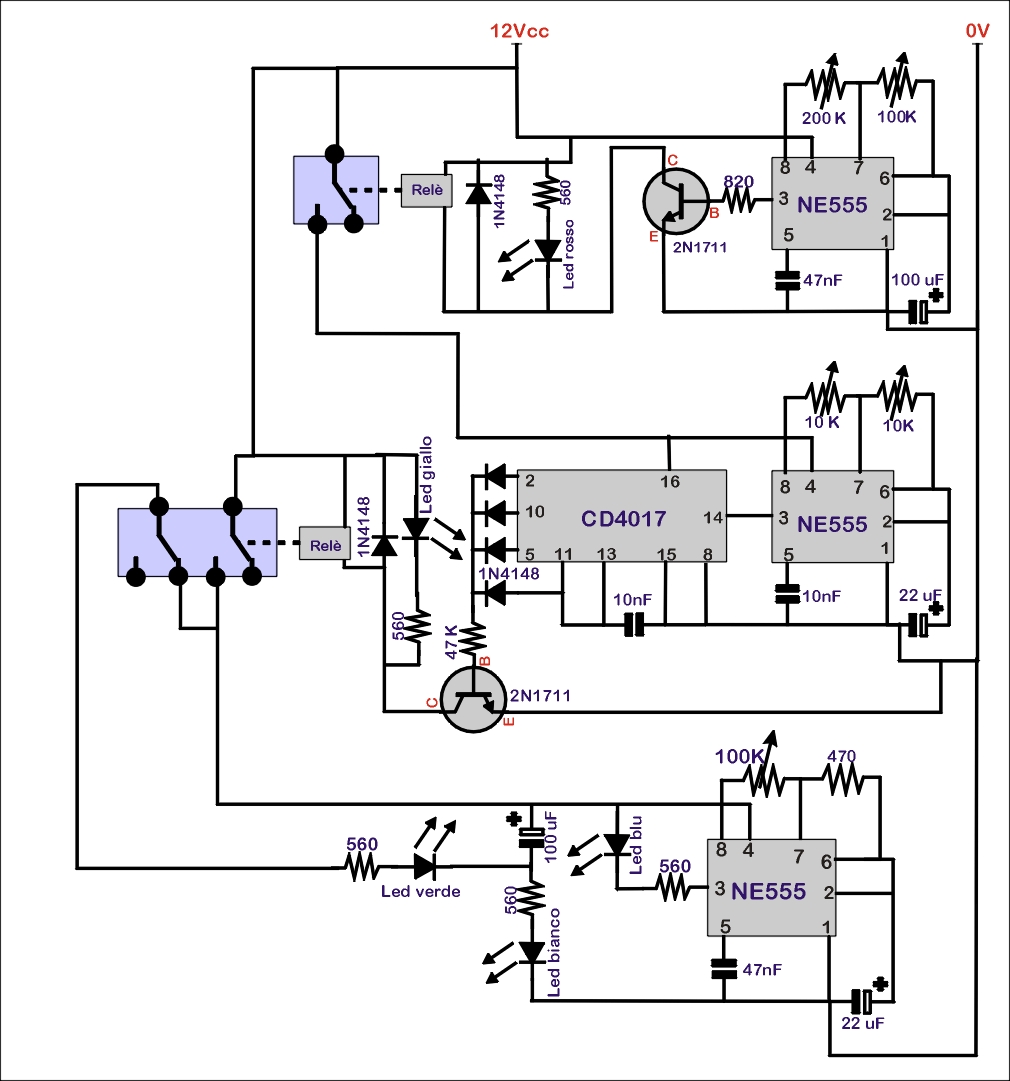

giuseppe77 ha scritto:
Ciao a tutti forumisti, mi chiamo Giuseppe, sono di Messina, ho 36 anni e nutro anch' io una grande passione per il modellismo ferroviario, fin da piccolo.
Ho realizzato anch' io con tanto entusiasmo la saldatrice con effetto luminoso, del mitico roy67, che mi ha aiutato a realizzare altri prodigi.
Spettacolo: luce rossa fissa, blu lampeggiante e bianca effetto lampo fino a svanire. Dovrebbe funzionare così secondo questo schema elettrico.
Soltanto che mi basterebbe far funzionare solo la lampadina blu ( ricavata da un led smd bianco colorato a tratti blu, che fa un bell' effetto realistico.
Pertanto, al lampeggio regolabile, tramite trimmer, vorrei impostare un tempo di pausa intermedio di circa 5 secondi.
Cosa dovrei aggiungere allo schema elettrico, un integrato NE 555?
Potrei, avere gentilmente uno schizzetto, anche in allegato alla mia email- 1977gb@libero.it - dello schema elettrico, anche a penna, da integrare al circuito preesistente, soltanto per il funzionamento del led blu lampeggiante?
Nel frattempo approfitto per salutare Roy67.
Grazie infinitamente.
Giuseppe :smile:
Ciao Giuseppe. Se guardi all'inizio della discussione ci sono tutti gli schemi.
Per creare una pausa automatica ti conviene utilizzare un'altro NE 555 per pilotare il piedino "reset" (piedino 4) del NE 555 che già è inserito nel circuito
Oppure utilizzare un NE 556, nel quale, da "IC1a" piloti "IC1b".
Oppure creare una sequenza tramite un CD4017, sempre pilotato da un NE 555....
Non è semplice spiegarlo senza schemi. Intanto leggiti questa discussione, troverai tanti circuiti interessanti, come appunto il pilotaggio di un NE 556
topic.asp?TOPIC_ID=8670
P.S. Il passaggio a livello a porte logiche funziona ancora? :wink:

Eccomi, ho provato a realizzare il progetto di cui al sito topic.a...OPIC_ID=8670 (esempio 4 parte seconda). Tutto ok, funziona.
Ma quello che mi interessava sapere è se si possono effettuare 4-5 lampeggi, un tempo di pausa di 3-5 secondi e così via, con lo stesso schema elettrico. Cioè cosa occorre modificare e/o inserire al suddetto schema?

Roberto - quando hai voglia ed hai tempo di farmi un diagramma delle fasi di accenzione dei led, appena ho occasione di andare a casa, preparo il programma scritto del picaxe, poiche' la potenza di uscita del componente e' tale da pilotare direttamente i led

Il tempo è regolabile tramite trimmer. Io l'ho tarato a circa 200 ms di Duty cycle (circa 0,1 secondi acceso e 0,1 secondi spento).
Il problema sarà lo spegnimento progressivo del led bianco, che deve sfumarsi nel ritmo blu.
Per rispondere a Giuseppe, al quale ho già mandato a suo tempo gli schemi in MP (ma voi non lo potete sapere), pubblico anche qui lo schema di funzionamento con pause.
Lo schema è in questa discussione: topic.asp?TOPIC_ID=9897&whichpage=2

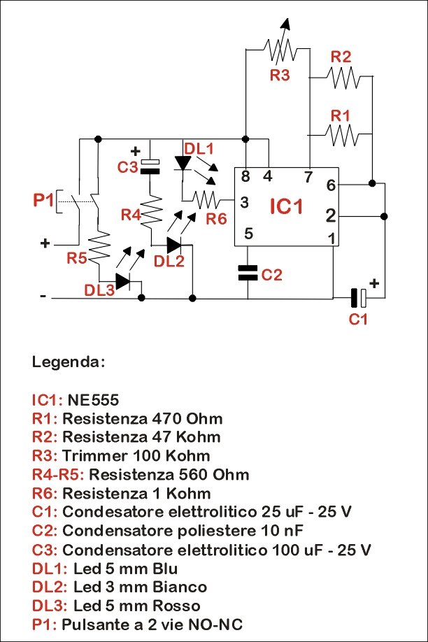

Ciao ROY67, una curiosità: nello schema elettrico della prima pagina le resistenze R1 e R2 appaiono in parallelo. Se così è allora non sarebbe possibile montarne una da 460 Ohm che è il valore risultante? A meno che io non abbia capito... nel qual caso chiedo venia!

Nel primo schema c'è un errore. Serve solo una resistenza, quella da 470 Ohm. Purtroppo, quando pubblicai lo schema mi scordai di eliminarne una...[:I]
Questo schema naque per fare altro, lo utilizzai come base per creare l'effetto saldatrice. Ho eliminato tutto tranne la resistenza da 1Kohm. Infatti, negli schemi seguenti è stata rimossa. :wink:

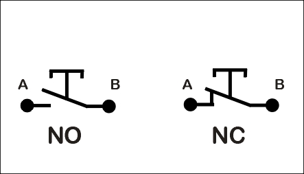

roy67 ha scritto: lunedì 18 marzo 2013, 21:31
Giannantonio ha scritto:
Non voglio far finta di niente per non farmi vedere ignorante e allora pongo una domanda : qualcuno mi potrebbe spiegare in modo molto elementare come funziona questo pulsante " NO - NC " ???
Grazie e scusate,
E' molto semplice.
Il pulsante è un contatto elettrico che, al momento della pressione, attiva o disattiva tale contatto. Quando viene rilasciato ritorna allo stato originale.
(A differenza dell'interruttore che invece maniene lo stato e per disattivarlo bisogna premerlo di nuovo)
Il pulsante ha uno stato detto "Normalmente Aperto o Chiuso". Tecnicamente si usano gli acronimi NO per Normaly Open (Normalmente Aperto) o NC per Normaly Close (Normalmente chiuso).
Quindi, Un pulsante NO è in stato di interruzione elettrica (perchè il contatto è aperto). Ma se premuto "chiude" il contatto entrando in conduzione.
Viceversa, un pulsante NC è normalmente in stato di conduzione elettrica. La interrompe se premuto.
Esistono pulsanti di vari tipi, anche con più contatti. NO-NO / NC-NC /NO-NC /NO-NC-NC/etc...
Ognuno di questi pulsanti esegue l'interruzione o la conduzione elettrica, in base al tipo di contatto elettrico interno, ad ogni pressione.
Per meglio capirci ho preparato uno schema:
21,62 KB
Il pulsante NO è aperto. Quindi la corrente elettrica non può arrivare da "A" a "B"
Il pulsaante NC è chiuso, quindi la correntre elettrica arriva da "A" a "B"
Se tali pulsanti vengono premuti, si inverte lo stato di conduzione.

Messaggi: 6519
Re: Autocostruzione saldatrice con effetto luminoso
#70 Messaggio da roy67 »
Fulvio, non capisci perché usi come esempio lo schema di un pulsate a singolo contatto, con il quale ho fatto l'esempio di NA - NC.
Il pulsante che bisogna installare è a doppio contatto NA-NC. Ovvero li possiede entrambi.
Guarda lo schema iniziale, a pagina 1. "P1" è tale pulsante..... :wink: :wink: :wink: :wink:

Grazie roy ma proprio questo schema stavo guardando, boh mi sa che sono andato continuo a non capire
#72 Messaggio da marioscd »
Fulvio credo di avere intuito la tua perplessità. In effetti sono stato tratto in inganno anche io dal fatto che l'alimentazione del circuito venisse inserita o tolta premendo il pulsante ma credo di avere capito la filosofia di Roy nel progetto e cercherò di spiegarla (Roy mi corregga se sbaglio).
Il circuito lampeggia (Led DL1 - blu) solo per il tempo in cui viene tenuto premuto il tasto. Durante questo tempo si accende anche il Led DL2 -bianco che poi dissolve senza lampeggiare. Quando rilascio il tastino disalimento il tutto e i led 1 e 2 si spengono ma si accende, però, il led DL3 -rosso utilizzando la corrente di scarica del condensatore C3 e quindi simulando il bagliore rosso che va spegnendosi tipico della brasatura calda dopo l'azione di saldatura. Se si sostituiscono al pulsante i contatti di un relè, a sua volta comandato ciclicamente da un'altro circuito basato sul timer 555, allora si può ottenere una ciclicità della simulazione di saldatura in modo automatico senza utilizzare alcun pulsante.
spero che così sia più chiaro...
Messaggi: 6519
#73 Messaggio da roy67 »
Allora.... Seguimi, te lo spiego come fosse una carta geografica.
A sinistra c'è il pulsante "P1". Questo pulsante è a doppio contatto, uno NA (il primo a sx - normalmente aperto) e l'altro NC (il secondo più a destra - normalmente chiuso).
Quanto il pulsante viene premuto, il contatto NA si chiude e contemporaneamente il contatto NC si apre. Dall'ingresso "+" la corrente attraverserà il contatto NA (ora chiuso) fino al condensatore C3, caricandolo e proseguirà ad alimentare il circuito.
Quando rilasciamo il pulsante si riaprirà il contatto NA e si chiuderà contemporaneamente il contatto NC che andrà a scaricare il condensatore C3 verso il led rosso "DL3".
Per meglio farti comprendere ti ho fatto uno schema.
pulsante na-nc.JPG (13.29 KiB) Visto 7099 volte
Questo è un pulsante a doppio contatto, come quello dello schema.
Il contatto NA è in rosso ed il contatto NC in verde.
Quando il pulsante sarà premuto si invertirà lo stato, quindi avremo chiuso NA ed aperto NC.
Ma questo solo finché viene premuto. Al momento del rilascio, quando togliamo il ditino, una molla lo riporta allo stato iniziale.
