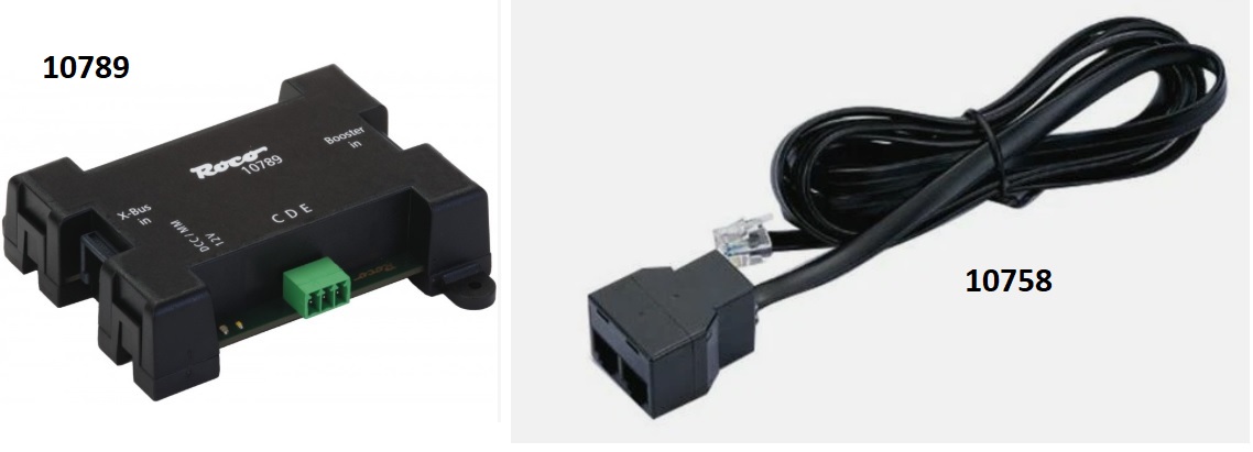

Per collegare più Multimaus consigliato lo sdoppiatore Roco 10758
Mancando la porta B-BUS, l’uso di un booster aggiuntivo richiede un booster-adapter Roco 10789.

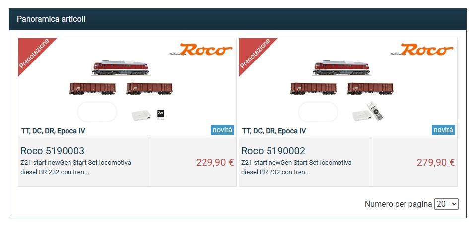

Un esempio di quanto affermato in precedenza; due tipi di offerta per lo stesso startset, in questo caso in scala TT, in un noto negozio d'oltralpe.
Uno startset presenta solo la Z21 e l'altro la Z21 con Multimaus.

Docdelburg ha scritto: mercoledì 15 luglio 2026, 13:34
Secondo me si può usare un booster anche senza il 10789. Basta mandare il DCC diettamente all'ingresso del Booster.
La protezione sulle extracorrenti sarà demandata al booster.

Senialas ha scritto: mercoledì 15 luglio 2026, 19:53
Certamente, Roco fa i suoi interessi. Ho solo riportato quanto scritto nel manuale; anche per usare due Multimaus basta un comune sdoppiatore telefonico.
