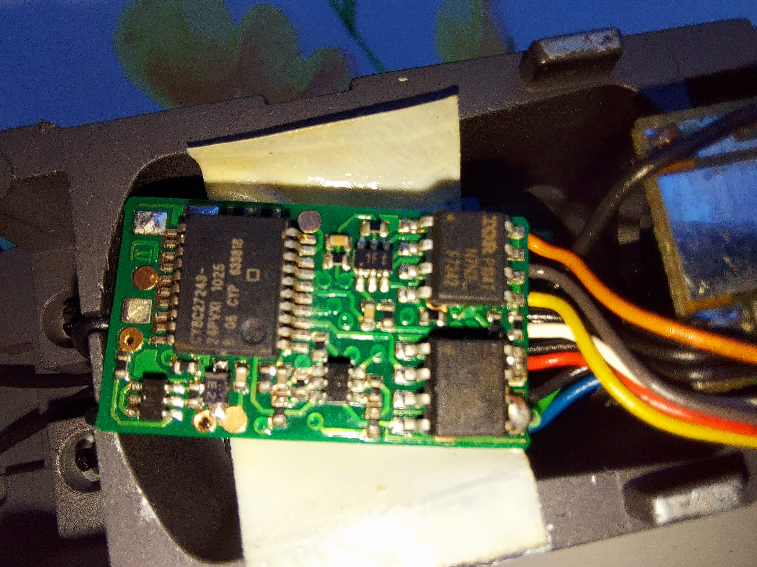

Buongiorno. Sto cominciando i miei primi passi nel digitale, con un vecchio ma funzionante Roco multiMaus e una Rivarossi E428 in scala H0 (art. R1440) già dotata di decoder.
Il mio problema è identificare di quale decoder si tratta. Da quello che so almeno il codice del produttore dovrebbe essere riportato in una delle CV, ma il multiMaus non legge le CV.
Il decoder
Il decoder

#9 Messaggio da IpGio »
Ciao Giuseppe...
Dalla foto si vede il microcontrollore CY8C27243 (24PVXI) e una scheda cablata con circa 10 fili saldati direttamente.
È presente anche il logo Uhlenbrock, quindi non si tratta di un generico OEM anonimo, ma di un decoder Uhlenbrock OEM per Rivarossi.
Non risulta però una sigla commerciale identificabile (tipo 76xxx): molto probabilmente è una versione custom prodotta per Rivarossi, basata su piattaforma Cypress PSoC.
Non ho trovato una corrispondenza diretta nei cataloghi Uhlenbrock, quindi sembra una variante non pubblicata come prodotto standard.
Se qualcuno ha una classificazione più precisa...

Complimenti per l'occhio! Già è qualcosa... sto studiando un po' la centralina suggerita da Senialas... effettivamente non è particolarmente costosa e potrei riusare il multiMaus
