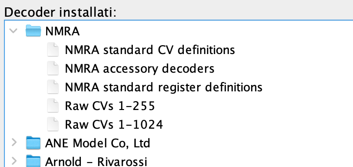

Dopo averlo montato su una Aln 668 TT, che in analogico funziona, ho cercato di caricarlo su JMRI ma senza successo, poiché non e' nella lista dei decoder presente su jmri, pur essendoci compatibilità tra i due.

Vi chiedo, se potete, di darmi info o suggerimenti, su come far riconoscere il decoder a JMRI, ho provato anche con
le configurazioni base NMRA presenti su Decoder Pro, ma niente.

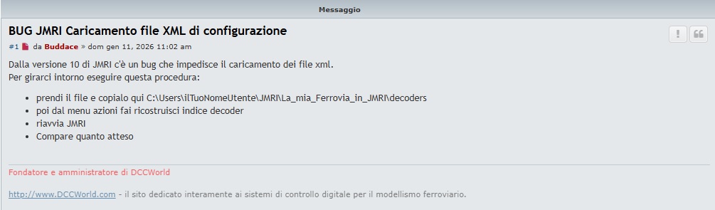

Io ho avuto un problema simile con JRMI e la centrale DCC++ basata su Arduino e Motoshield nel tentativo di programmare un decoder Uhlenbrock.
L'errore 308 segnalato da DecoderPro è una mancanza del segnale di risposta della locomotiva dopo il tentativo di scrittura di una CV (segnale di ACK).
I motivi di segnalazione di questo errore possono essere molti.
Se provi ad usare una centrale diversa dovresti poter risolvere.
Qui trovi la discussione in merito a questo problema:
viewtopic.php?f=117&t=18737&p=319739&hi ... 08#p319739
