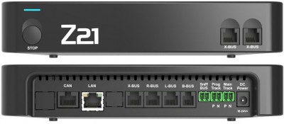

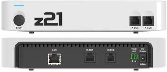

Mariano, allego una spiegazione per chiarire un po' meglio le prestazioni delle centrali attuali di Roco
Le centrali sono essenzialmente due:
- z21 (z minuscolo sta per bianca). Questa è la centrale contenuta negli start sets, insieme al MultiMAUS (solo il palmare). Rispetto al MultiMAUS ha la possibilità di leggere le CVs, ma non ha l'uscita per il binario di programmazione e per altri collegamenti. Per usarla in wi-fi, ad esempio con lo smartphone, bisogna acquistare il router e l'autorizzazione per l'uso (una cinquantina di Euro aggiuntivi). Costa circa 150-190€.
- Z21 (Z maiuscola sta per nera). Questa è la centrale seria, multiprotocollo, di Roco (la confezione include il router e l'autorizzazione per l'uso in wi-fi). Ha l'uscita per il binario di programmazione separato, ha diverse uscite per i collegamenti a cominciare dall'X-bus. Ha il CAn-bus, l'uscita LAN per collegarla al PC, uscite Roco.bus e anche l'uscita LocoNet. Si può anche regolare la tensione sui binari. Costa circa 380-400€.

Giusto una ulteriore precisazione riguardo alla z21 bianca rispetto a quanto descritto da Roberto:
Negli start set più economici (in genere venduti sui 300 €) c'è la versione con la scritta "start" che, come detto da Roberto, per essere usata in Wi-Fi va "sbloccata" acquistando o il solo codice di sblocco (art. 10818 listino €34,90) o il WLANpackage che include anche il router (art. 10814 € 46,90). La z21 "Start" è abbinata al multiMAUS cioè il comando di colore rosso con il filo.
Negli start set più costosi (da 600 € in su, dipende dal convoglio e se la loco è sound) invece viene inserita una z21 bianca senza la scritta "start" già sbloccata e abbinata al router e al WLANmaus (nero e senza filo).

La Z21 nera non la trovi in vendita negli statset, almeno io non l'ho mai vista, la devi acquistare a parte.
Z21 - nera
Z21 - nera
z21 - bianca
z21 - bianca
