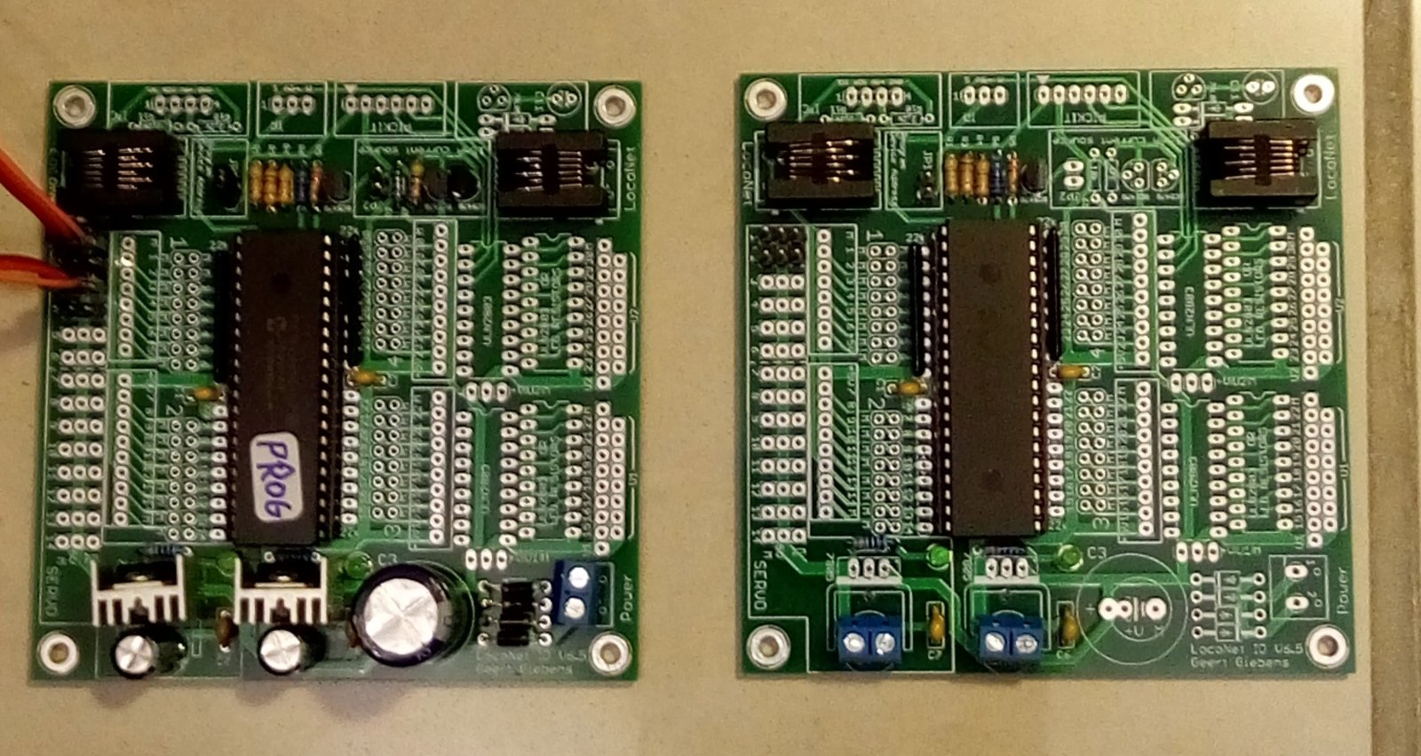

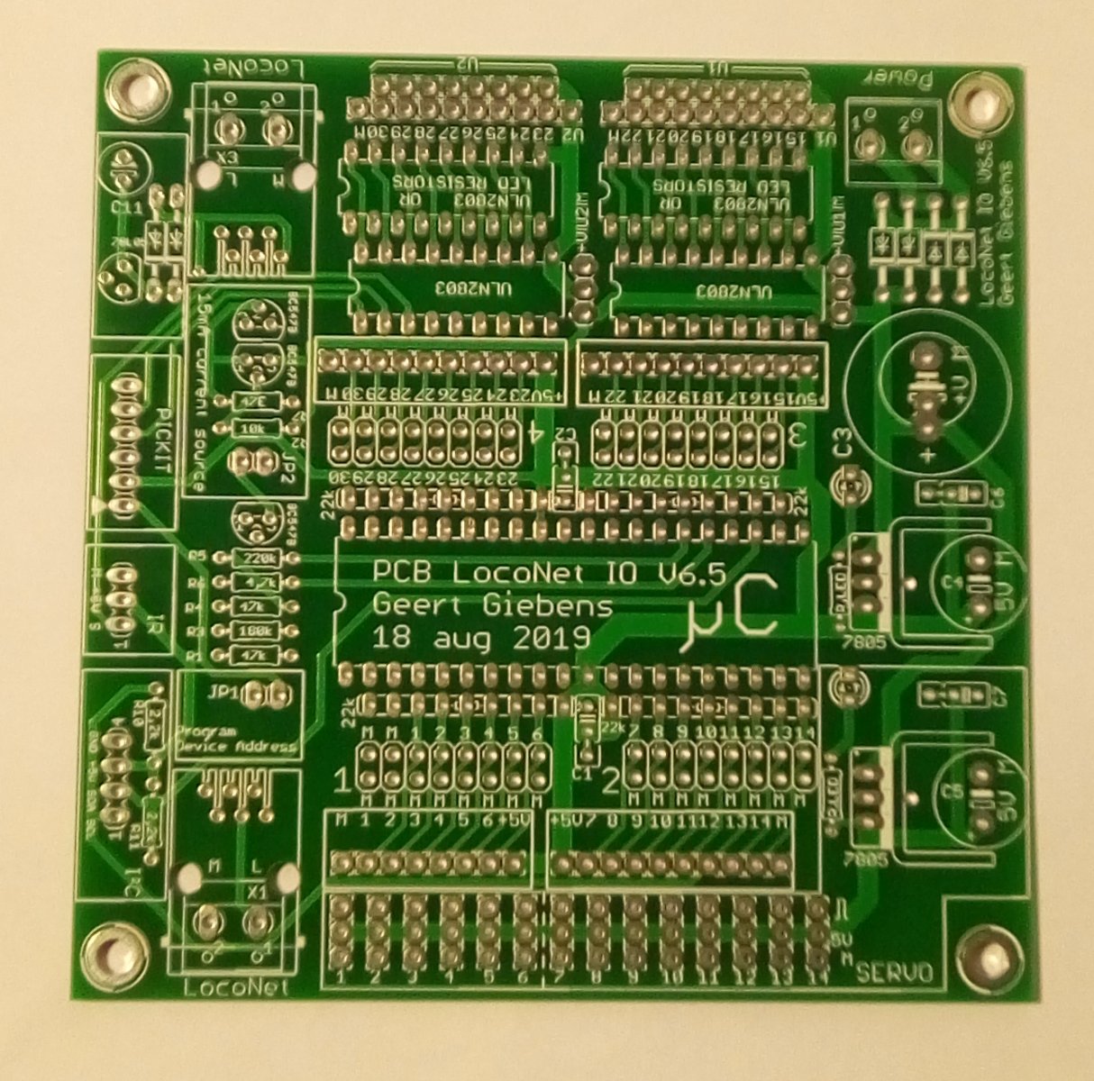

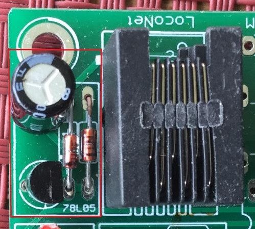

Hardware
Questo è l'ultima versione del CS, con la predisposizione per i collegamenti con i componenti esterni, ad esempio in basso dall'uno al quattordici
è possibile collegare i servo, con alimentazione separata,poco sopra il posto per i morsetti da PCB con passo 2,54mm, sopra ancora pin da 2 per collegare i Dupont.
Sopra il PIC sempre i pin da 2 per collegare i Dupont, più sopra sempre i morsetti da PCB e la possibilità di inserire i c.i. ULN2803 per comandare gli scambi con bobine dal piedini 15 al 30, oppure inserire le resistenze per il led.
Ordinati qui https://jlcpcb.com/, gli ultini nei giorni scorsi 10 PCB con spedizione circa 11 euro.

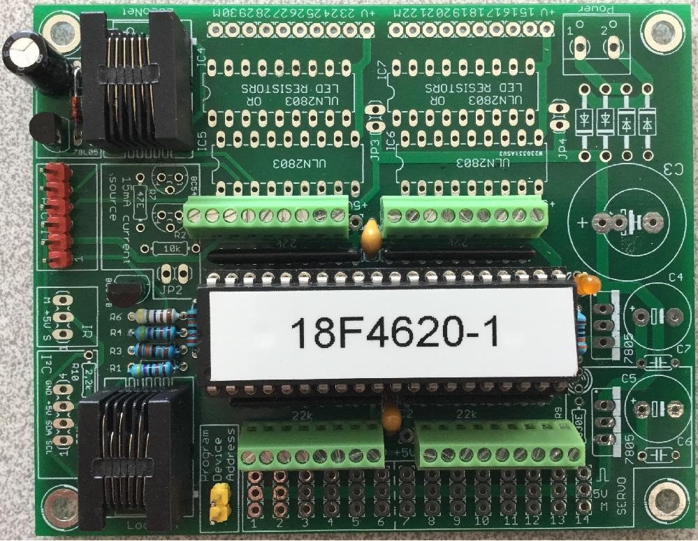

Questi sono i primi due che ho assemblato:

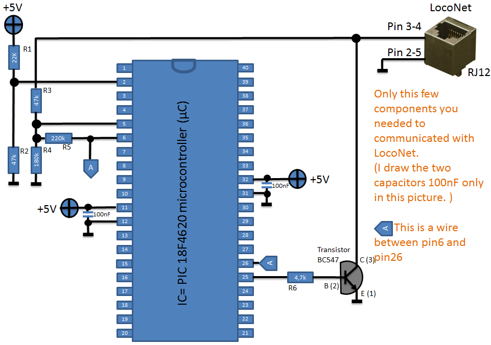

I componenti esterni per la comunicazione Loconet sono veramente ridotti al minimo:

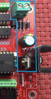

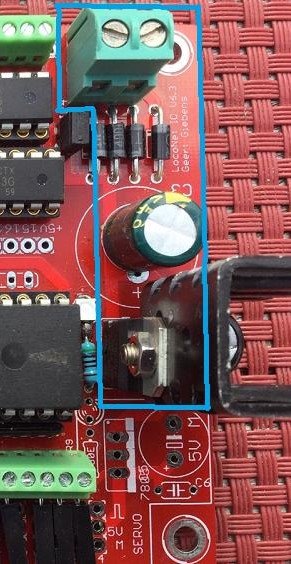

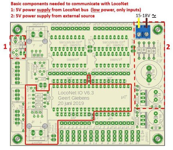

Alimentazione circuito
Il circuito può essere alimentato in diversi modi, è importante scegliere l'alimentazione, prima, in funzione del suo utlizzo:
la linea continua delimita la componentistica minima per dialogare con il bus loconet
nella zona 1 l'alimentazione è fornita dal bus loconet, ma il circuito riesce a supportare solo entrate e nessuna uscita
nella zona 2 è riportata l'alimentazione esterna che permette di usufruire di tutte le potenzialità del circuito

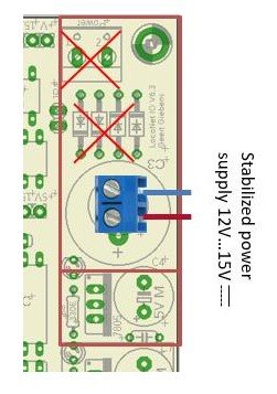

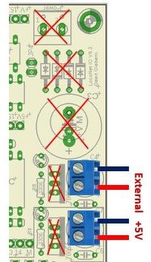

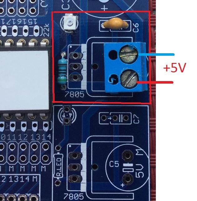

Ci sono altre opzioni per l'alimentazione esterna, può essere collegato ad una tensione stabilizzata in corrente continua tra 12 e 15 volt.
oppure connettere direttamente ai 5volt stabilizzati come in figura

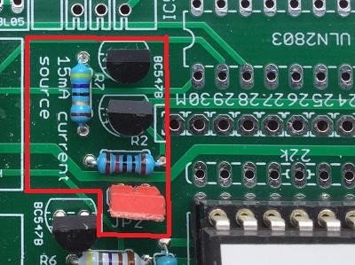

Per poter funzionare autonomamento, il circuito necessita, penso di aver capito, della presenza di una tensione di 12volt cortocircuitata con un assorbimento di 15mA e deve essere una sola in tutto il bus.
Questa tensione viene fornita normalmente dalla centrale, ma su questo circuito c'è una zona che se chiusa con un ponte svolge la mederima funzione senza centrale, permettendo normalmente l'input e l'output.
Questa opzione è possibile solo se l'alimentazione esterna è superiore a 14,1volt.

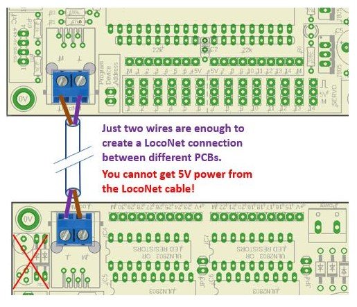

Collegamento Loconet
il collegamento tra due schede I/O può avvenire con RJ12 o con morsetti per PCB, in questo caso non è possibile usare i 5volt del bus loconet.

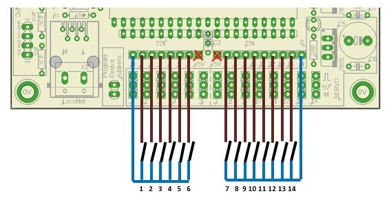

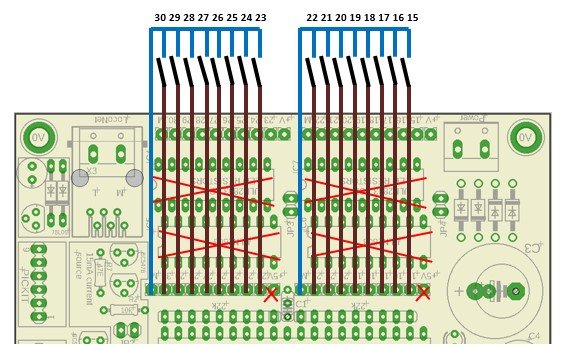

Input
gli ingressi supportano interruttori, pulsanti , rilevatori di presenza, con contatto verso massa
Esempio di scheda solo ingressi con alimentazione da bus loconet

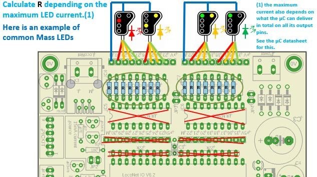

Output

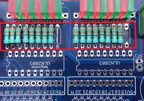

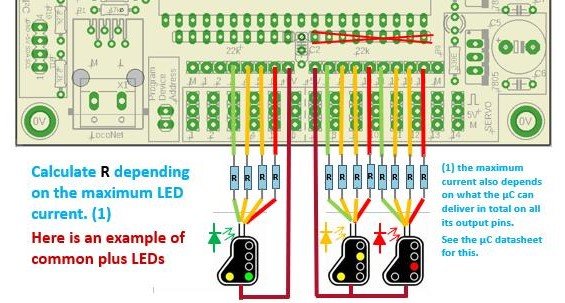

Led
Uscita per led da utilizzare per segnali, con comune a massa o sul +5V.
Dalla porta 15 al 30 la resistenze di caduta possono essere inserite su cs, dalla porta 1 al 14 devono essere esterne.

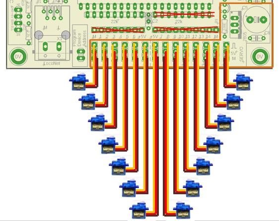

Servo
Dalla porta 1 alla 14 collegamento ai servo, con regolazione del range che vedremo nella programmazione.
L'alimentazione è separata, per evitare assorbimenti eccessivi la scheda muove tre servo per volta, quindi se un itinerario prevede il movimento di 5 servo, prima ne muove tre e poi due.

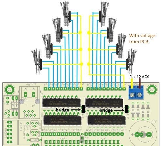

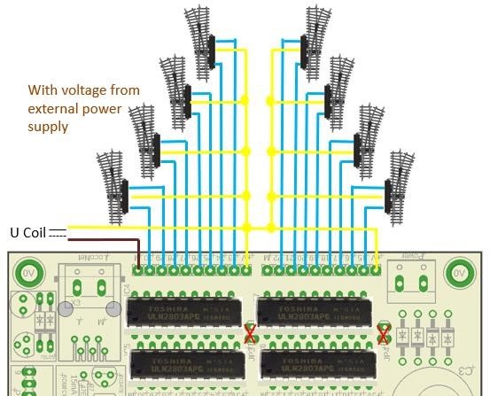

Coils
Il movimento degli scambi con bobine è possibile solo atrraverso l'uso di c.i ULN2803 che possono fornire fino a 500mA su ogni porta, è possibile metterne due in parallelo per arrivare a 1000mA.
Con alimentazione dal PCB ponticellando come in figura.
Oppure con alimentazione esterna, togliendo il ponte.

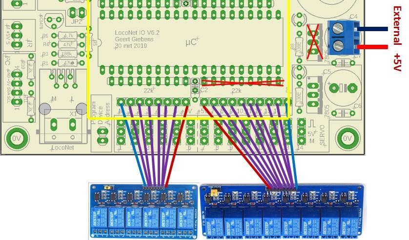

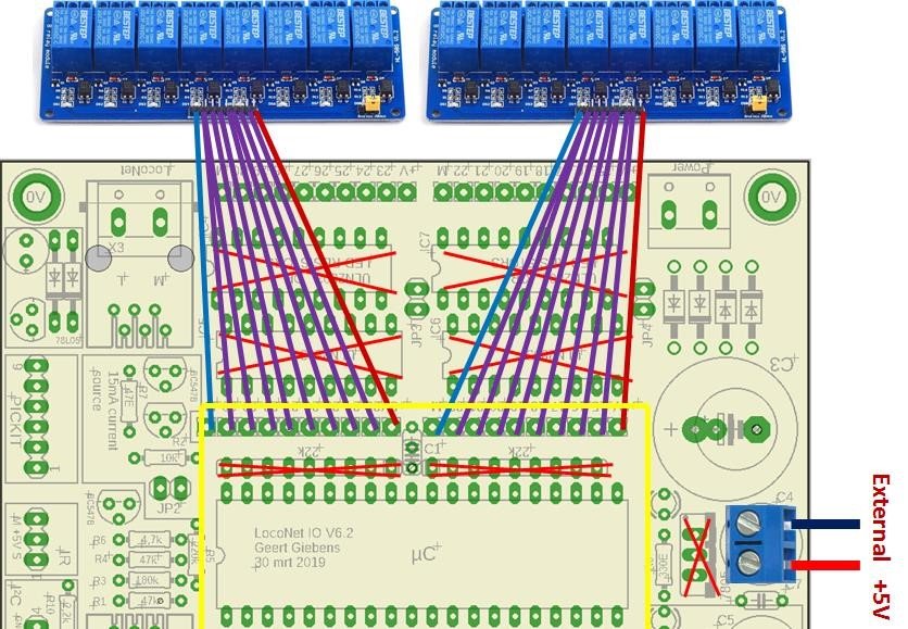

Relè
I relè assorbono molta corrente per cui è meglio alimentarli separatamente oppure fornire direttamente i 5V stabilizzati alla scheda.

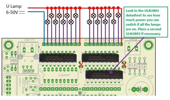

Lampadine
Causa il loro assorbimento si devono aggiunger i c.i. ULN2803.

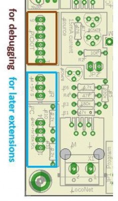

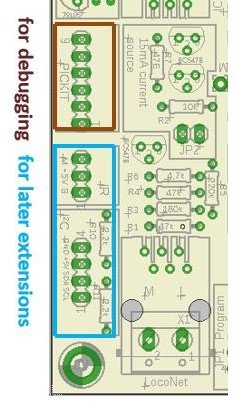

Espansioni
Il costruttore ha previsto la possibilità di programmare il PIC in loco tramite PicKit collegandolo ai 6 piedini.
Per il futuro pensa di attivare un collegamento I2C e ad infrarosso.
Non vanno installate ancora le due resistenze R10 e R11 da 2K2.

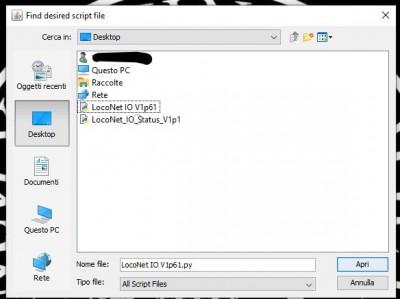

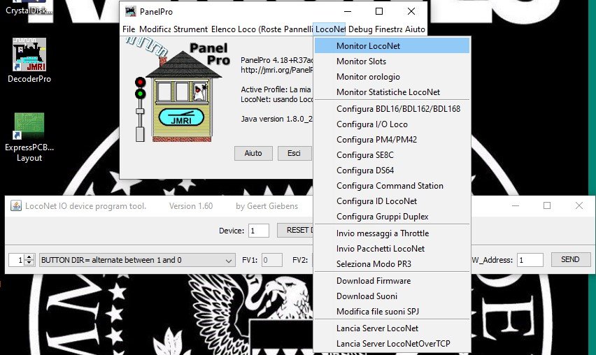

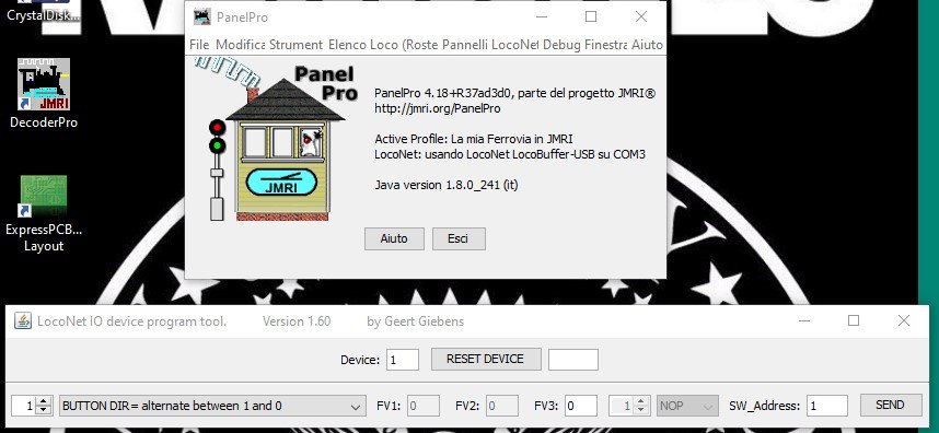

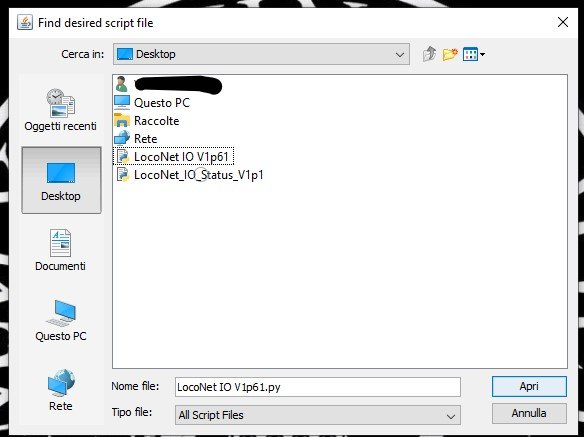

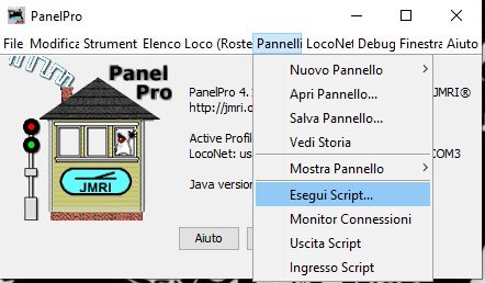

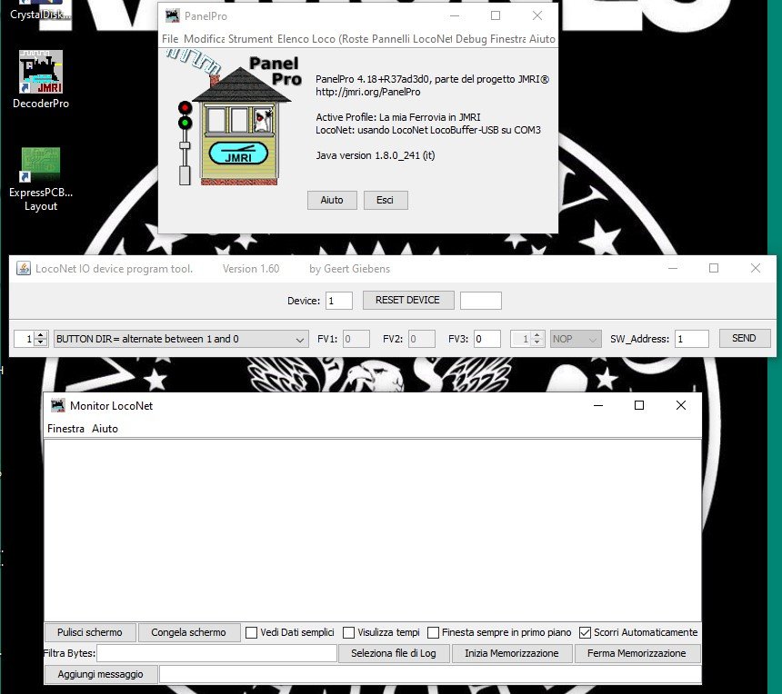

Programmazione
Preparazione alla programmazione, collegare scheda alla centrale Loconet, fornire alimentazione, aprire PanelPro
selezionare Esegui Sript... da Pannelli
seleziona LocoNet_IO_V1p61 contenuto nei file GitHub
apriamo anche il Monitor Loconet
Pronta alla programmazione.
