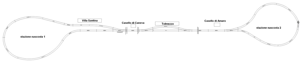

Dunque, vedo di spiegarmi meglio. A tale scopo allego uno schemino bmp e una foto dei convogli.
dunque:
convoglio 1 (merci) partenza da Villa Santina, stop casello di Caneva, stop stazione di Tolmezzo con incrocio convoglio 2, stop casello di Amaro e poi loop
Convoglio 2 (passeggeri partenza dal casello di Amaro, stop stazione di Tolmezzo con incrocio convoglio 1, stop casello di Caneva, stop stazione di Villa Santina poi loop
in sostanza: i due treni procedono in senso inverso su un unico binario con incrocio alla stazione di Tolmezzo su scambi tallonati
Il tutto, come già detto, per simulare in parte la linea Villa Santina-Tolmezzo-Bivio per la Carnia.

Mi perdo in qualche considerazione (non richiesta....[:I]).
Il punto interessante del tracciato è la stazione di incrocio che spero sia solo disegnata così ma abbia binari un pò più lunghi.
Possibile che in quella povera stazione ci passino sempre e solo quei due convogli? Non ti è venuto in mente di fare i cappi a doppio binario in modo da ospitare altri due eventuali futuri convogli?
Non ho capito se il tracciato è già costruito o lo devi ancora fare, perchè in quel caso puoi fare un solo cappio a 3-4 binari e risparmiare spazio e soldi. Se ci dai lo spazio a tua disposizione possiamo studiare una soluzione che rispetti i tuoi desideri ma sia più giocabile.
In ogni caso, parlando tu di deviatoi tallonabili di fatto sei costretto a ricorrere ad automatismi per gestire la polarità del cappio e quindi Lenz LK200 (sopra tutti, almeno per me) oppure altri articoli come indicato da Roby.
Non si parla di cuori polarizzati e non accenni a come comanderai i deviatoi della stazione (e gli eventuali segnali) quindi presumo manualmente.
Immagino infine che farai stare tutto su uno stesso piano o pensi di poter sfruttare la possibilità di avere il tracciato su due livelli?
Infine non hai accennato alla scala e al tipo di armamento (e se già ce l'hai).

forse non mi sono ancora spiegato: il disegno è solo indicativo, lo spazio dei binari nelle stazioni, dei binari tra una stazione e l'altra e dei binari di incrocio è naturalmente commisurato alla lunghezza dei convogli e cerca di rispettare, entro certi limiti di spazio, la realtà storica. I binari nelle stazioni di Villa Santina e Tolmezzo sono più numerosi, con scali per carico/scarico, magazzini, depositi per locomotive, deviazione per la cartiera di Tolmezzo e per la segheria di Villa Santina ecc. ecc. Se ce la farò proverò anche ad inserire due tratti a scartamento ridotto da Tolmezzo in direzione Paluzza e da Villa S. in direzione Comeglians, anche se metterò solo l'armamento.
Anche i cappi in realtà scorreranno sotto il piano del diorama per problemi di spazio, con una spirale. Le fermate vorrei farle se possibile in automatico.
Avevo in effetti pensato ad un ovale, con una parte dello stesso nascosta sotto il piano per gestire i ritorni e un secondo incrocio, ma lo spazio che ho è largo circa un metro, posso arrivare al massimo a 1,5 metri mentre la lunghezza è di circa 5 metri o poco più.
Per i deviatoi (ai miei tempi, nelle stazioncine in cui prestava servizio mio padre, si chiamavano "scambi") pensavo di lasciarli fissi e quindi "tallonabili", nel senso che se presi dall'altro lato non facciano deragliare il convoglio, rispettando la percorrenza a sinistra, nelle stazioni e nei due cappi. Quindi nessuna automazione, anche se dispongo di "deviatoi" motorizzati.
Certo, così il tutto diventa veramente fisso e completamente automatico, senza alcun intervento del "dirigente del movimento" ma il tentativo di recuperare la realtà storica è superiore al resto. Prevedo comunque che ci vorranno anni per avvicinarmi al risultato finale, tenendo conto che intendo autocostruire il paesaggio (stazioni, caselli, case, ponti e gallerie, boschi ecc.) il più possibile!
p.s.: l'armamento è quasi tutto Lima con qualche deviatoio Rivarossi e Fleischmann.

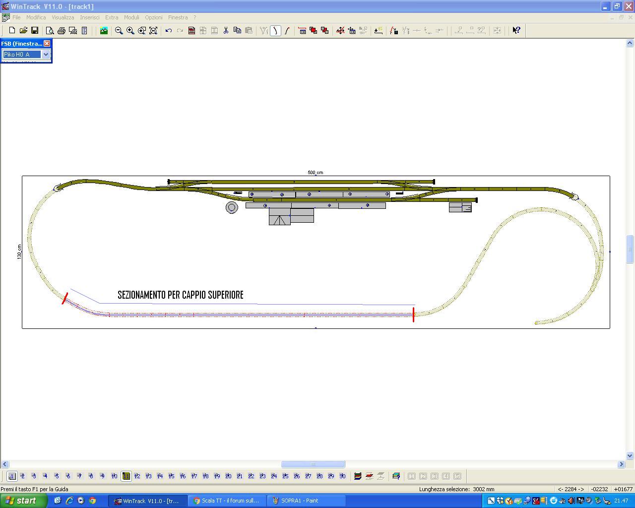

Mi permetto di farti un esempio di come intenderei un tracciato come quello che forse hai in mente tu.
Spazio occupato 5000x1300 mm.
Niente elicoidali ma un cappio inferiore che mi faccia da stazione nascosta con almeno 4 binari passanti.
Dal cappio si sale con una semplice rampa che corre lungo il bordo posteriore e con una pendenza rispettabilissima del 2,2% arrivo a 115 cm di differenza tra i due piani del ferro, cosa che per te che non farai la linea elettrica sono più che sufficienti.
Sul lato d'arrivo della rampa la linea si sdoppia così da permetterti di presentare nella stazione in vista ogni convoglio in arrivo dal basso nel senso che più ti fa comodo. Così potrai presentare lo stesso convoglio una volta in un senso e la volta dopo nell'altro senso, come se tornasse da lontano.
Ho ipotizzato una stazione piccola con binario di sorpasso o incrocio e un binario di servizio e un piccolo magazzino.
E' uno schema buttato giù frettolosamente per dare l'idea; tu poi aggiungerai i caselli e, volendo, i binari a scartamento ridotto.
Questo è il piano inferiore con la stazione nascosta.

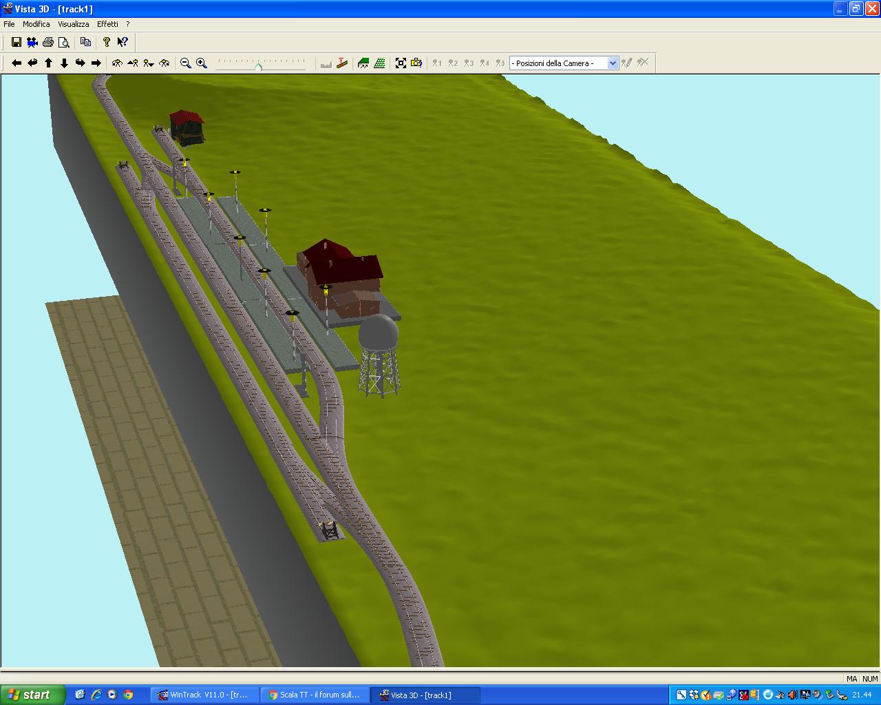

Particolare 3D della stazione

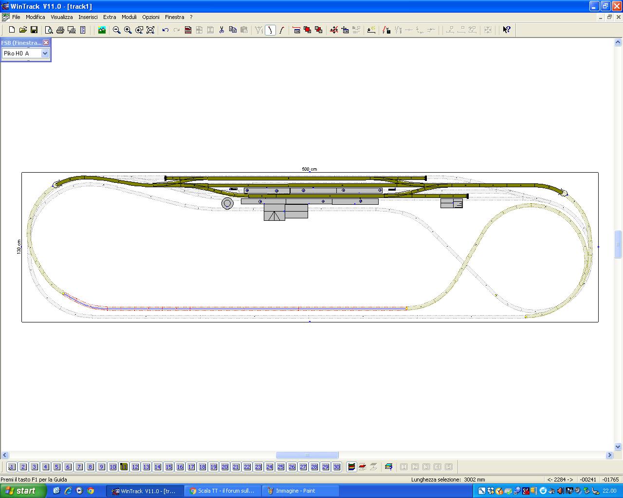

Infine la visione dei due piani assieme, con la stazione nascosta sotto quella a vista e i rapporti tra la rampa e il binario posteriore del cappio superiore.
126,58 KB
Ovviamente tutti i deviatoi sono motorizzati e comandati con sinottico in analogico (se non vuoi automatismi digitali).
Curve mai sotto i 48 cm di raggio.
Binari buoni e non costosi marca Piko.
Spero di averti dato qualche spunto interessante.

ok, l'analisi di Roby è corretta!
ricapitolando:
- i deviatoi possono essere gestiti in analogico, tanto sono veramente pochi quelli realmente utilizzati;
- le locomotive devono essere gestite in digitale, percorrendo la stessa linea a binario unico ed incrociandosi nella stazione centrale;
- mi serviranno informazioni maggiori sui suoni delle locomotive. Sono già precaricati o cosa?
volevo allegare tre file, uno con uno schema 3D del percorso, uno con la foto dell'interno di una delle due loco ed una con lo schema della linea fatto dagli austroungarici nella prima guerra mondiale ma, non capisco perché, non riesco più ad allegare file!!!
Claudio Cargnello

Riassumendo:
-i due soli convogli (davvero nella realtà non ce n'erano di più...) devono percorrere in senso inverso la linea: il primo est-ovest ed il secondo ovest-est con incrocio nella stazione centrale (Tolmezzo) per poi scambiarsi il percorso e ritornare indietro: il primo ovest-est ed il secondo est ovest con incrocio nella stazione centrale;
-vi allego una foto delle "interiora di una delle due locomotive: è già presente un decoder o quello che c'è è solo un "salvaspazio"?
-lo schema degli austroungarici era solo una velleità: non sono mai riusciti a passare le alpi a nord di Tolmezzo grazie al valore dei nostri alpini ed al sacrificio delle portatrici carniche... ma questa è un'altra storia!
Ho trovato questa offerta:
http://www.capotrenomodels.com/index.ph ... aprod=4589
che ne dite? Credo per me sia sufficiente...
Un'ultima cosa: perdonate il dilettantismo del plastico 3D... serve solo da orientamento!
