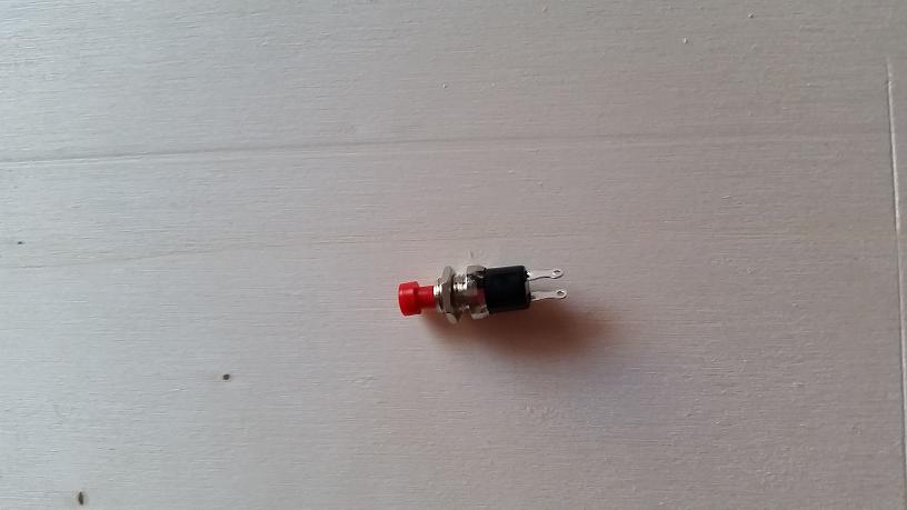

buonasera a tutti, avrei bisogno di una grande mano,non so come collegare i scambi ai pulsantini rossi, e non so se cè anche bisogno di un relè visto che il motorino si surriscalda, se per favore potete inviarmi uno schema su come fare, vi allego la foto dei miei pulsanti, grazie anticipatamente a tutti.

Ciao Massimo, come ti ha accennato Spartaco per gli scambi in digitale non servono quel tipo di pulsanti ma un decoder che viene gestito dalla centrale digitale..... :wink:
Che tipo di centrale digitale hai?

Con la centrale della Hornby credo che tu non lo possa fare,; in ogni caso serve un decoder per ogni scambio e soprattutto la centrale per azionarli.
La più economica che io conosco è il multimouse della Roco affidabile e robusta che consente anche la lettura e la regolazione delle C.V. dei rotabili.

Il comando in digitale dei deviatoi è molto più dispendioso. Ad ogni motore dovrai collegare un decoder.
Mentre, collegandoli in analogico, cosa possibilissima, sono sufficienti 2 pulsanti come quello della foto iniziale.
Dovrai solo dotare il plastico di un trasformatore dedicato che alimenti solo i deviatoi.

buongiorno a tutti, infatti io pensavo fosse piu facile azionare i deviatoi in digitale,credo che infatti visto che è possibile farli con l'analogico opterò per questo; anche perchè come detto in precedenza non ho molta pratica con l'elettronica, poi chissà mai dire mai,comunque grazie a tutti per i consigli e la disponibilità! ciao a tutti :smile:

Quoto Roy, anche se per l'esattezza ci sono decoders che comandano fino ad 8 (e più) deviatoi per volta, e non costano nemmeno moltissimo, se hai intenzione in futuro di ampliare il controllo in DCC con centrali evolute e computer (con la rete loconet ad esempio) facci un pensiero!
