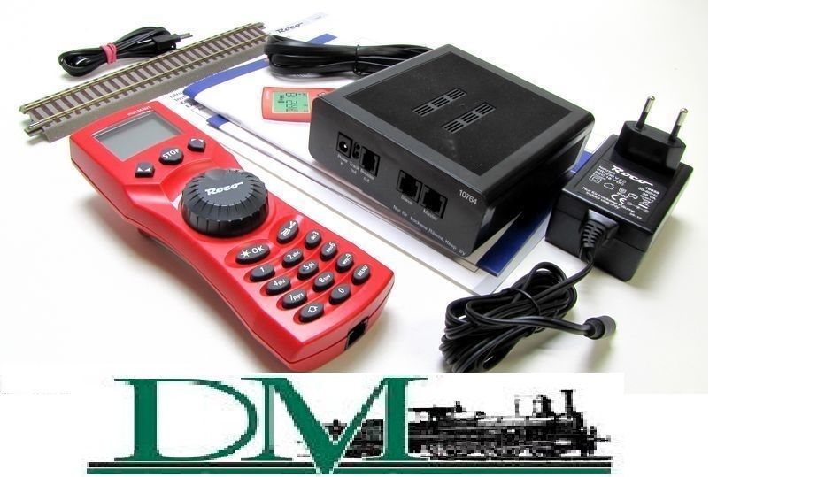

Buondì, volevo fare un paio di domande...ho cercato uno startset roco digital in scala N...ma non sarò capace io o non sono informato...non ne trovo uno..... :sad: .
su ebay ho trovato questo a 134 euro secondo voi va bene?
68,16 KB
Roberto - I fratelli Capone, che siamo noi.
Re: Il sistema digitale Roco Multimaus
#136 Messaggio da v200 »
Ciao Roberto,
per uno start set digitale completo ti passo il link per Lippe ottimo negozio on line dove mi servo http://www.modellbahnshop-lippe.com/pro ... odukt.html
Il prezzo del multimaus da te postato è un po alto in genere lo si trova sui 90/110 € in Germania ma con l' uscita della z21 bianca ne trovi un po meno

Per chi non "gradisce" le aste sul sito DM-TOYS sono disponibili entrambe le soluzioni:
https://www.en.dm-toys.de/produktdetail ... llein.html
https://www.en.dm-toys.de/produktdetail ... imaus.html
#145 Messaggio da v200 »
Attenzione al primo link,
Offre solo il palmare con cavo, senza alimentatore e scatola connessione.
Il secondo completo di tutto, sono start set disfatti :wink: per abbattere le giacenze.
Roby difatti ho scritto entrambe le soluzioni (solo Multimaus o kit completo) :wink:
Ne stiamo bene noi clienti :geek:
