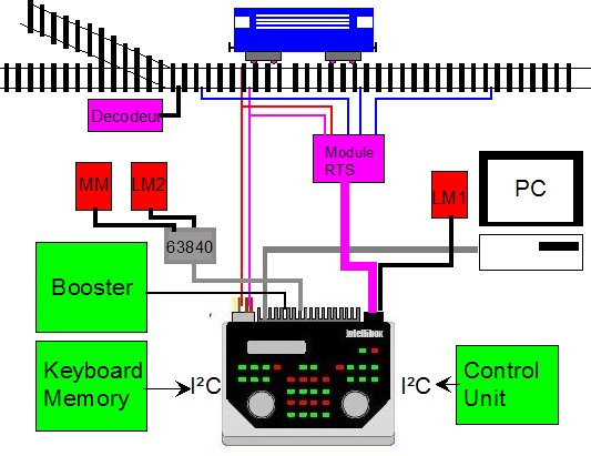

Carissimi Amici,
ho come centrale principale una Intellibox II, ma nella stazione posteriore del plastico non riesco a gestire bene le manovre con i telecomandi infrarossi, come li chiamo io, della Uhlenbrock.
Mi è stato detto della esistenza di un modulo che permette di far "colloquiare" la Intellibox con il multimaus della Roco (che ho già da diverso tempo).
Se si dovrei allungare il filo del multimaus perché la distanza è più di 3 mt. Come letto in prededenza posso utilizzare un comunissimo raccordo relefonico per "aggiuntare" i due cavetti?
Grazie e cordialmente saluto

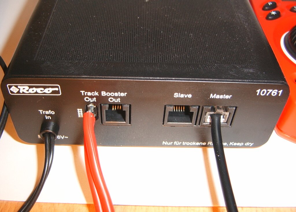

42,61 KB
59,96 KB
Per collegare il Multimaus all'amplificatore ci vuole un cavo a 6 fili con spine poste come nello schema.
Il cavo per collegare più amplificatori (o booster) deve essere un cavo a 4 fili.
Consigliati cavi piatti per meglio identificare l'orientamento dei fili al momento di crimpare le spine.
139,76 KB

Scusatemi ma ho non ho capitomo forse non mi sono spiegato.
Il mio problema è quello di farvdialogare un roco multimaus con la mia centrale intellibox II.
Ho acquistato il modulo apposito della uhlenbrock (63840) ma il problema è quello di poter raggiungere il lato posteriore del mio plastico con il cavo di connessione del multimaus, a circa 3 metri dalla centralina. Ho 2 cavi di multimaus originali che ritengo possano essere uniti con un connettore rj12 a sei contatti. È corretto? Un ulteriore contatto a 6 poli mi servirà come connettore cui inserire il terzo cavo a spirale del multimaus. È necessario che inverta la posizione del connettore come indicato in un post prededente oppure non è necessario in quanto l'rj12 è un semplice connetore di allungamento?
Spero di essermi spiegato, altrimeni posso fare un piccolo schema.

Scusa Gianluca, non avevo capito bene il problema.
Premetto che non conosco bene il modulo uhlenbrock 63840 anche se uso un dispositivo simile per far dialogare Loconet con il multimaus.

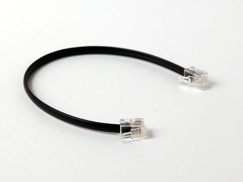

Ho guardato un pò in rete e il modulo 63840 ha sul retro una presa Loconet a 6 poli per collegarlo alla IB e prese anteriori per tre multimaus.
Occorrono quindi cavi a 6 poli con spine RJ12.
Utilizzare due cavi con interposta una doppia presa RJ12 non mi rassicura anche se non ho la certezza che sia un problema; penso che così facendo si rischi di invertire i poli periferici.
Più sicuro sarebbe usare un unico cavo per coprire i tre metri e non dovrebbe essere un problema trovare vicino a te qualcuno che lo faccia.
Se dovessi avere problemi te lo faccio e te lo spedisco nel giro di 24 ore, senza alcun problema o costo; ho tutto in casa.
Tieni i due cavi per altri collegamenti Loconet
51,64 KB

Grazie per la risposta e per la disponibilità. Qua provo a chiedere. Eventualmente basta un cavo di tipo trasmissione dati da compuetr a 6 poli cui plaggare dei rj12. Se è così la plaggatrice ce l'ho il difficile sarà trovare il resto. Eventualmente rimane la tua possibilità.
Grazie ancora, eventualmente mi faccio sentire con un msg in orivato.
