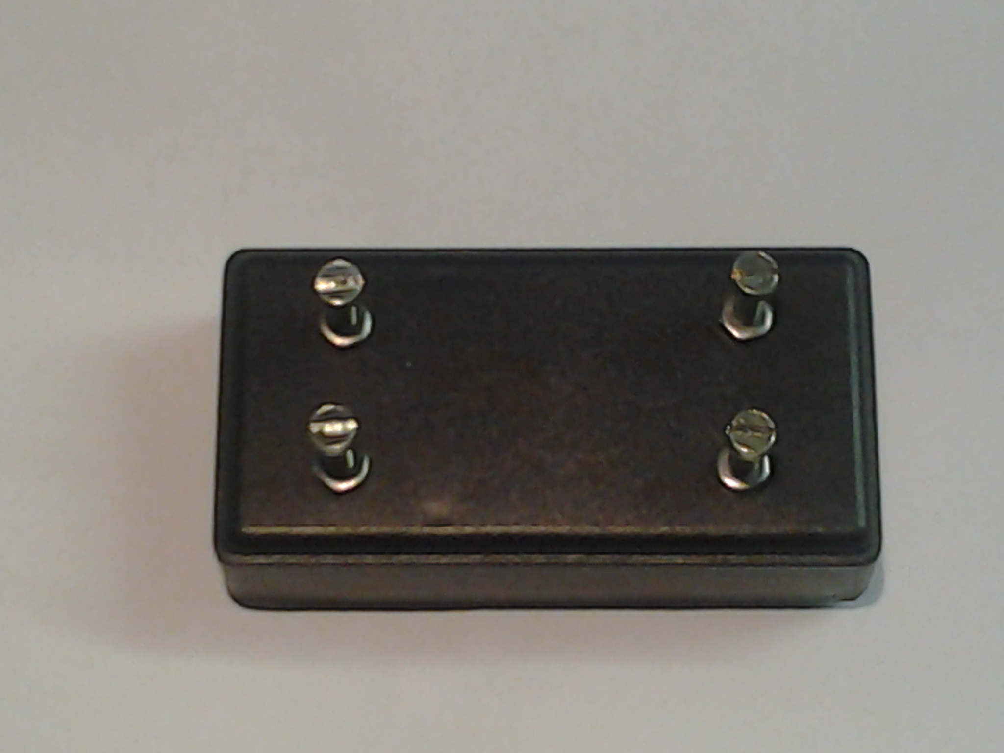

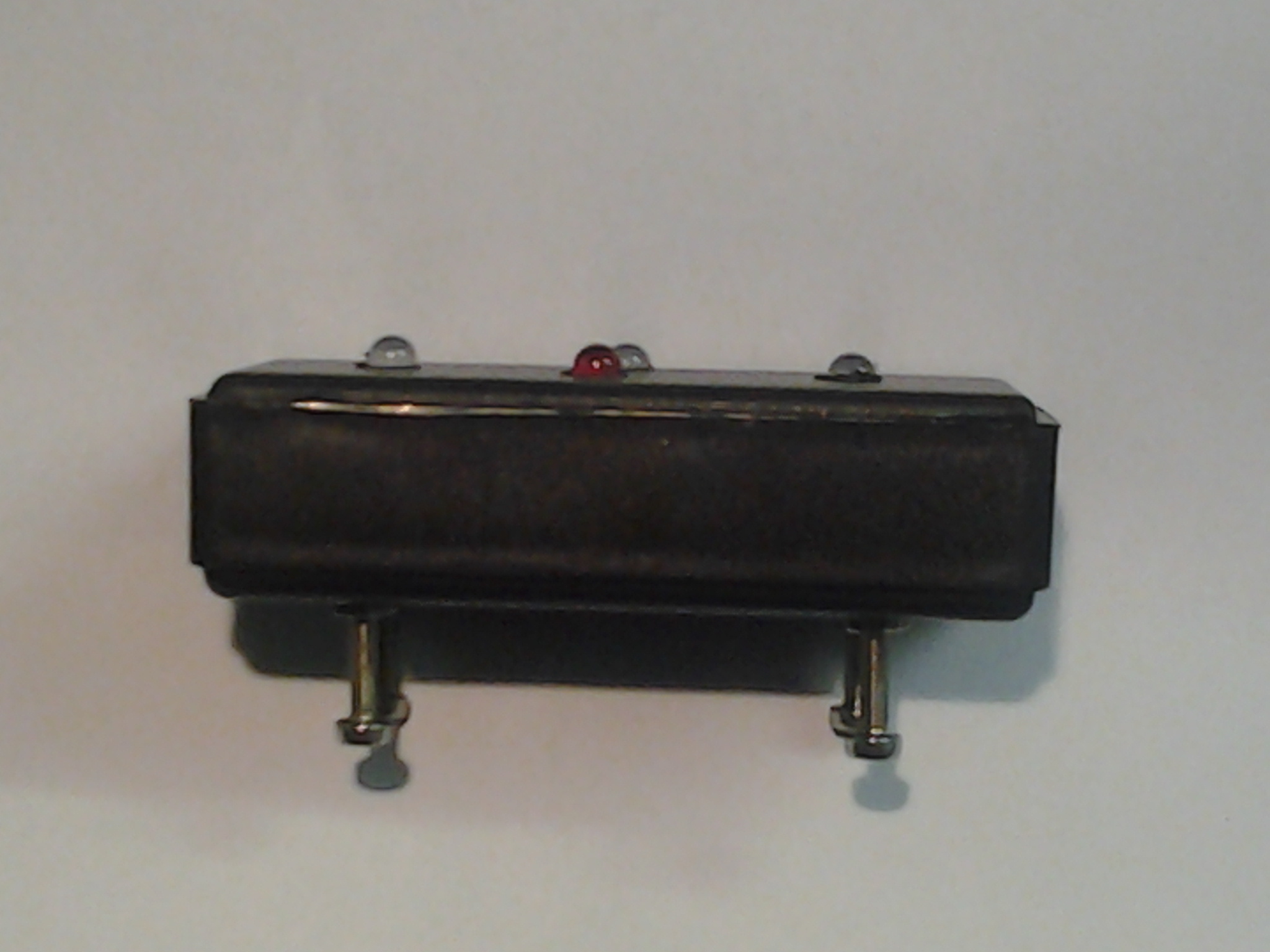

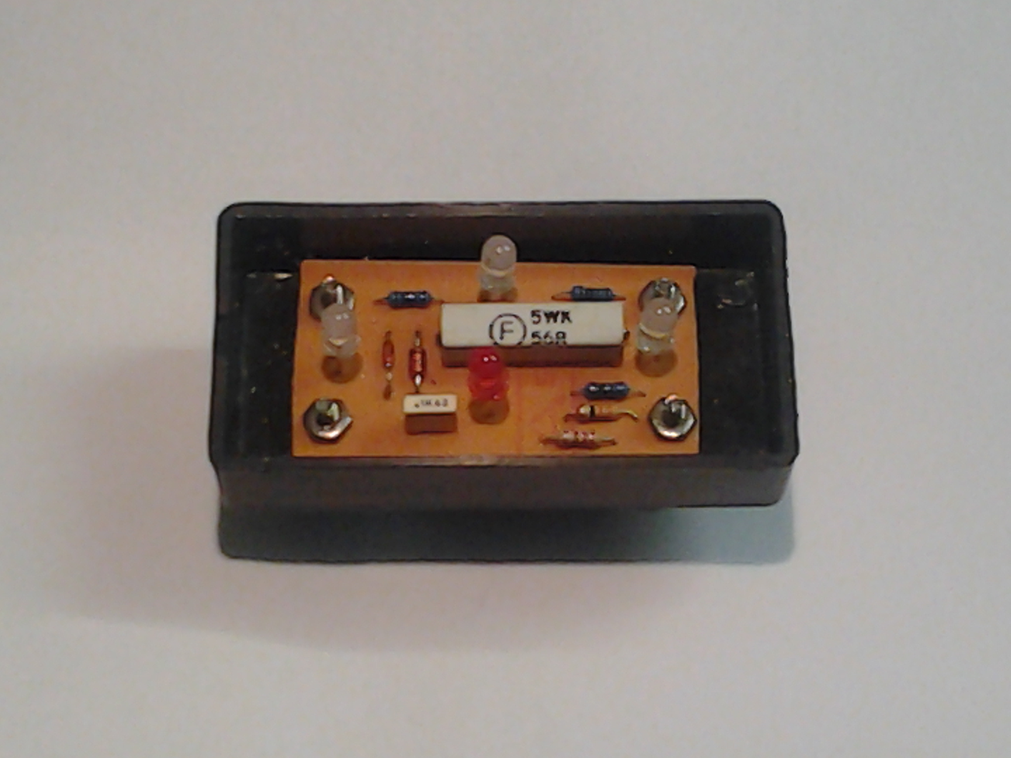

questa sera, mi "prudevano le mani" e ho costruito un secondo rilevatore di fase fra booster:
http://fremodcc.sourceforge.net/diy/PolEi/index.en.html
482,36 KB
487,82 KB
458,82 KB
482,69 KB

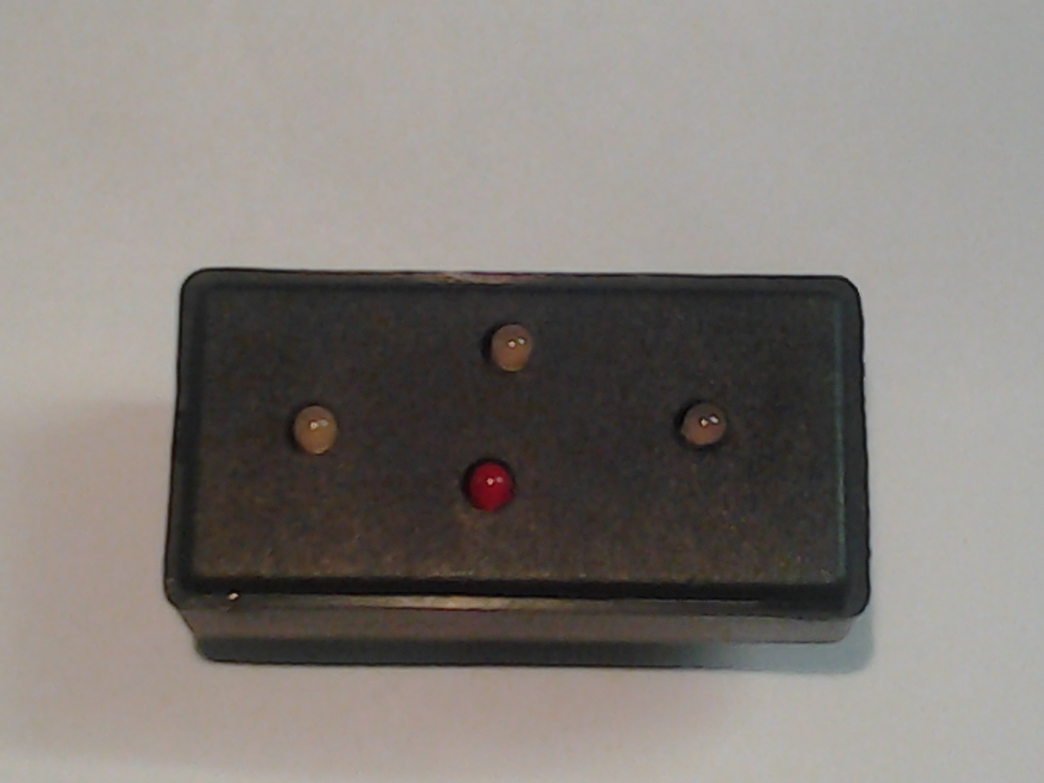

Il funzionamento è semplice:
- quando i due led destro e sinistro sono accesi di colore arancione i booster sono in fase
- quando i due led destro e sinistro sono accesi e il led in basso rosso lampeggia i due booster non sono in fase
- quando sono accesi i tre led destro, sinistro e in alto in arancione ci troviamo sul sezionamento di un cappio.
