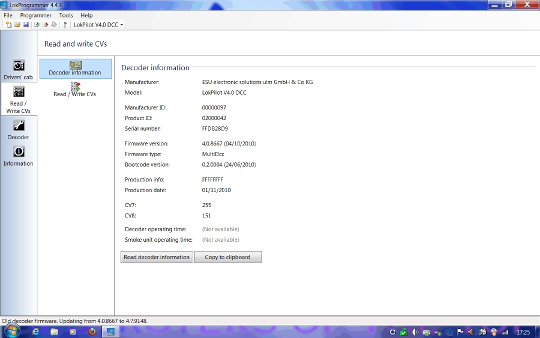

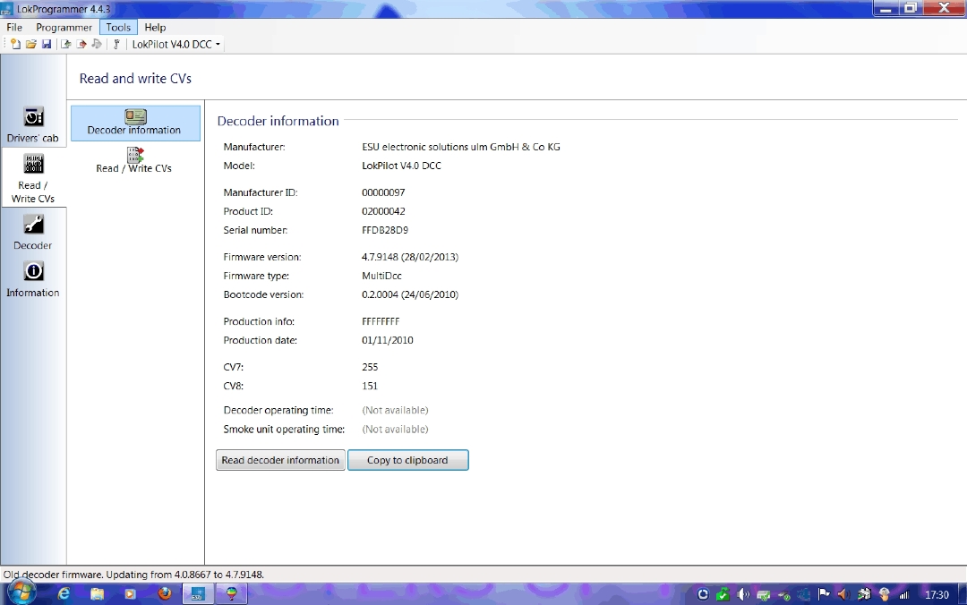

Autocitandomi voglio aggiornare e dissipare alcuni dubbi.
Proprio oggi ho "collaudato2 il mio nuovo "lokprogrammer" testando la "famosa" locomotiva con la quale feci i test per il multimaus.
Bene... Anzi male... Anzi... benissimo....
Come scrissi nella mia citazione più sopra, tale funzione, con il multimaus, è attiva solo con decoder aventi firmware superiore alla versione 4.3.3.
Il decoder che utilizzai aveva una versione firmware 4.0.8667.
Dopo l'aggiornamento firmware, installando l'ultima versione disponibile, la 4.7.9148... tutto funziona come promesso da ESU.
Inserisco la pagina del Lokprogrammer relativa all'aggiornamento firmware:
Prima:
189,05 KB
Dopo:
190,45 KB
