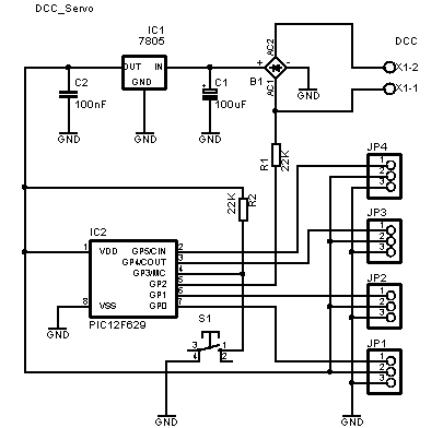

Copio il progetto di Paco per poter fare qualche esperimento e prendere confidenza con i servo.
6,37 KB
Come vedi lo schema non è complicato lo posso assemblare su una basetta test.
Voglio indagare sul ronzio!!! :grin:

Interessante l'argomento ed interessante il circuito decisamente semplice da assemblare.
Per il software del Pic come fai?
E' disponibile ?
Mi dai gentilmente l'indirizzo del sito da dove hai scaricato il progetto.

@ robyfly :grin: il sito di Paco Canada http://usuaris.tinet.cat/fmco/home_en.htm è uno dei più interessanti, insieme a DCCworld e oscilloscopio.it, per gli appassionati di digitale. Ogni progetto contenente il Pic ha il suo .Hex e il suo codice sorgente in assembly.

Questo decoder va giusto bene per fare la prova con un servo...per il resto è una baracca pieno di errori e problemi.

IN CV 19 ci sono servo in opera da quasi 10 anni usati anche per 12 ore di seguito e tutt'ora fanno il loro lavoro pagati all'epoca 7€ cadauno.
per linearezzare guarda la foto dei miei dispositivi realizzata praticamente con gli avanzi di legno.
http://www.dccworld.it/index.php?page=d ... servo.html
Nuccio - Visita DCCWorld, il primo ed unico sito italiano dedicato al digitale.

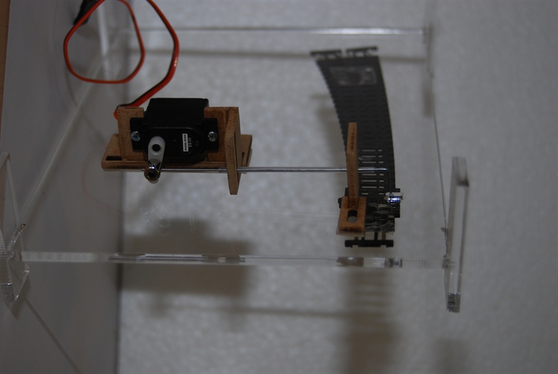

Sicuramente proverò per curiosità i servo, ma come costi del servo più i supporti per modificare il movimento da rotatorio a lineare, cominciamo ad avvicinarci notevolmente ai Tillig TIL86112. :sad:
Poco tempo fa, abbiamo fatto un ordine collettivo, presso un negozio tedesco, di 24 Tillig e dividendo le spese di spedizione sono venuti circa 13,50 l'uno.
Ciao Walter :geek:

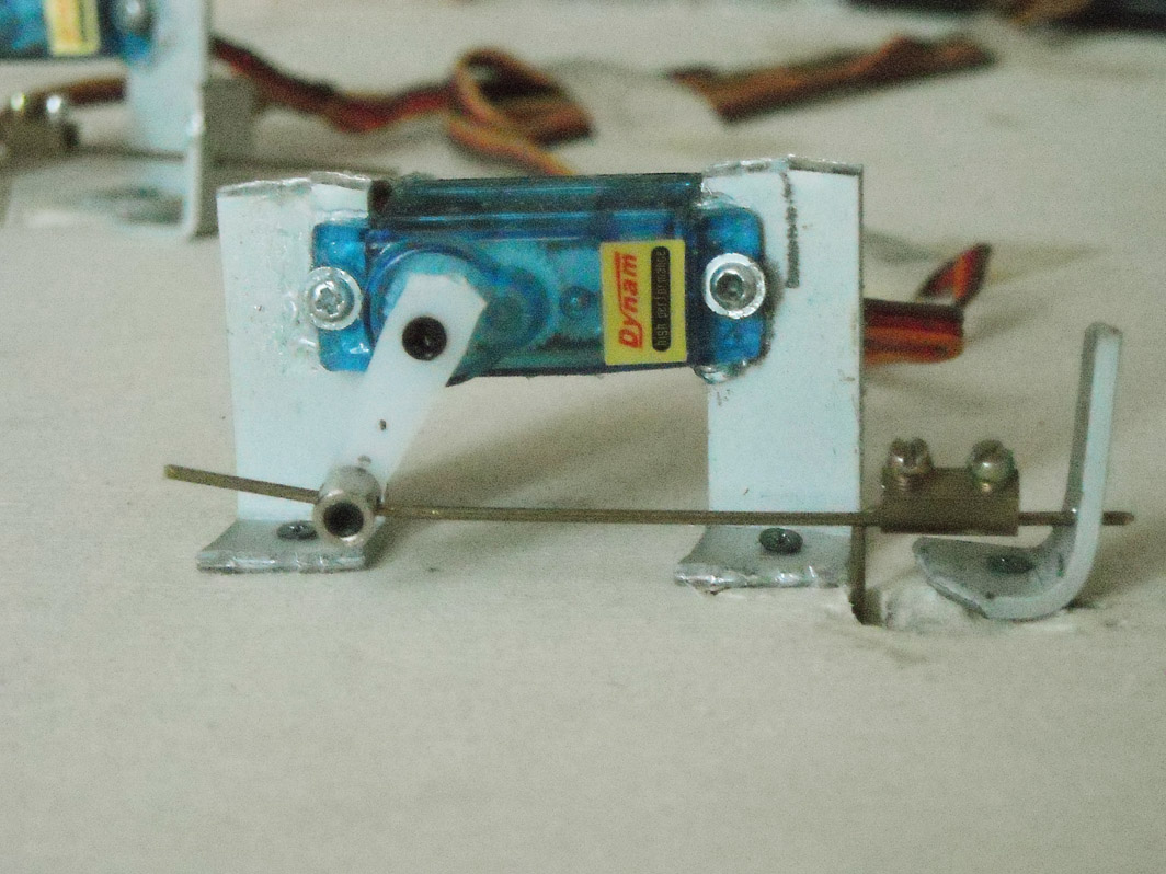

...prego Walter! :grin: , comunque come supporti sono sufficienti anche dei semplici profilati ad "L" ricavata da una barra di alluminio, sono spartani ma funzionano benissimo, come ho fatto io, ti giro una foto:
221,32 KB
....puoi trovare la descrizione del lavoro quì:
topic.asp?TOPIC_ID=7004&whichpage=6

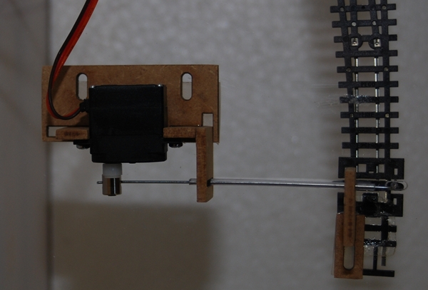

A livello di costi per 10 Euro hai il WMFT05 completo di servo (solo da montare, qui montato su di uno scambio Peco in N):
138,27 KB
215,3 KB
