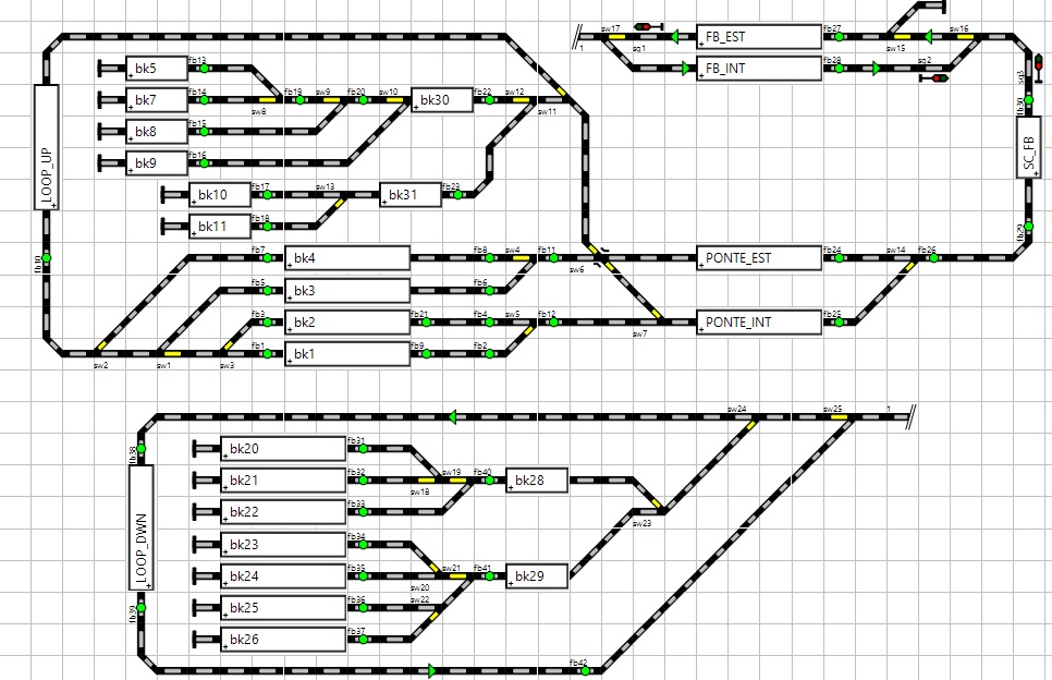

Approfitto per chiedere alcune cose.
Premesso che sulla scorta delle indicazioni di Mauro ho annullato completamente ogni itinerario e azione programmati in precedenza, rasando al suolo alcuni anni di pratica su Rocrail, ma il fine è buono.
Ripartire dagli itinerari generati (scoperti dal tracker) automaticamente e ragionare su quanto propone di suo il software.
Perchè il tracker non ha generato nulla tra EXIT e LOOP_UP, sopratutto da Exit verso Loop?
Questi alcuni itinerari generati:
Ho cancellato, in rosso, uno che ho fatto io che poteva fuorviare eventuali risposte.
Ho tentato di lanciare un itinerario partendo da un blocco e spostando il convoglio di un paio di blocchi di cui RR conosce qualcosa: ho ottenuto che si sposta solo dal primo verso il successivo, poi si ferma(per avviare la destinazione housato il metodo del drag and drop).
Che impostazioni devo usare per evitare di controllare prima del "lancio" di un convoglio che quest'ultimo si muova nella direzione corretta? Perché se la direzione nel blocco è giusta la loco poi si muove nella direzione corretta (secondo l'itinerario) solo in poche occasioni? Possibile che il SW non sappia dove sta andando se ne viene dichiarata la posizione nel blocco di partenza?
Segue stato attuale del tracciato con le modifiche introdotte: @Mauro... SC_FB non l'ho tenuto come blocco perché è ELICOIDALE che può fungere da protezione per la fermata "bassa" (FB_INT FB_EST) così come nella direzione opposta (credo).
Ulteriori modifiche sostanziali saranno difficilmente eseguibili per varie ragioni tra cui il troppo tempo speso a modificare rispetto al gioco effettivo molto molto poco. Dopo quasi 14 anni non ho ancora visto un solo movimento completo automatico sul mio plastico, allontanandomi molto dall'obiettivo iniziale. Oltre a questo la mancanza di spazio, uscite sensori e via dicendo.
Attendo eventuali per le domande di cui sopra. Grazie a tutti, per ora, in particolar modo a "Doc" Mauro, per la sua diponibilità.

Credo ci sia un qualche problema nella posizione del blocco EXIT nello schema di Rocrail, in quanto il programma stabilisce un itinerario che sembrerebbe un doppione, ovvero [BIN3+]-[EXIT-] e [BIN3+]-[LOOP_UP+] mentre non c'è [BIN1+]-[EXIT-] e altre incongruenze. Dovresti mandarmi il file compresso dell'attuale configurazione che vediamo di capire dove sta il problema.
In quest'ultime righe fatico un pò a comprendere cosa intendi dire ma provo a risponderti. La direzione di un convoglio la devi impostare con la direzione della freccetta scura presente all'interno del blocco e questo lo saprai sicuramente; devi però verificare che tale direzione corrisponda anche al corretto posizionamento della loco sul tracciato fisico, sennò questa poi va in direzione opposta.MarcoMN ha scritto: ↑lunedì 11 agosto 2025, 22:22
Ho tentato di lanciare un itinerario partendo da un blocco e spostando il convoglio di un paio di blocchi di cui RR conosce qualcosa: ho ottenuto che si sposta solo dal primo verso il successivo, poi si ferma(per avviare la destinazione housato il metodo del drag and drop). Che impostazioni devo usare per evitare di controllare prima del "lancio" di un convoglio che quest'ultimo si muova nella direzione corretta? Perché se la direzione nel blocco è giusta la loco poi si muove nella direzione corretta (secondo l'itinerario) solo in poche occasioni? Possibile che il SW non sappia dove sta andando se ne viene dichiarata la posizione nel blocco di partenza?
Facendo partire un convoglio, con l'automatismo di Rocrail inserito, questo andrà da un blocco iniziale via via a blocchi successivi, scegliendo random il percorso. Se ogni blocco è caratterizzato da una sosta, il convoglio osserverà questa impostazione. Ecco perchè suggerivo di impostare alcuni blocchi, come ad esempio LOOP_UP e LOOP_DWN con "nessuna sosta", così come ELICOIDALE. Quest'ultimo, fungendo da blocco di protezione per i blocchi di stazione FB_XX (e forse per PONTI_XX) lascerà transitare i convogli solo se il blocco FB_EST è libero, altrimenti fermerà il convoglio in attesa che il blocco di stazione si liberi.
Per far compiere un particolare percorso che attraversi 2 o 3 blocchi successivi puoi provare a cliccare col tasto destro del mouse sul blocco di partenza scegliendo la voce IMPOSTARE DESTINAZIONE, indicando il blocco di arrivo desiderato. Non è una funzione adatta a percorsi complessi, perchè in quel caso potrebbe non funzionare correttamente; per percorsi complessi usare da PANNELLI la funzione PIANIFICAZIONE, specie se si vuole un certo esercizio, con soste programmate, cambi di direzione e altro, senza dipendere dal fatto che i blocchi singoli prevedano ciascuno una sosta.

- EXIT: considera che elettricamente i tre scambi consecutivi sono sotto lo stesso sensore (FB17). Probabilmente RR non contempla questa situazione. Dovrei allora avere un sufficiente tratto libero da sezionare prima ma non è fisicamente possibile, o meglio dovrei fare l'ennesimo intervento di modifica. Sconfortante, credetemi.
Però sto cominciando a pensare che quel tratto (che poteva essere solo di controllo uscita da stazione) potrebbe essere bypassato e che non ha senso dato che BIN1-2-3 e 4 hanno i due sensori minimi per far funzionare l'ENTER e IN, e che in uscita non c'è necessità di controllo. Forse.
- la domanda successiva era per capire la logica di gestione degli itinerari conosciuti. Fino ad oggi riesco a spostarmi su quasi tutte le posizioni di blocco contigue. Se scelgo una destinazione itinerario che sia ad esempio di due blocchi avanti, non sempre funziona, anche se sono stabilite tutte le "porzioni" dei itinerario, passatemi il termine. A volte da il via libera per la destinazione, chiamiamola così, "remota" ma non parte nulla e registro nel log che la locomotiva si trova in "looping". Cosa di cui non trovo riscontro nella wiki guida.
- direzione loco: si, Mauro, conosco la freccetta nera e il suo significato. Ma faccio esempio: se lancio un itinerario e lo conclude andando da A a B, quando mi trovo in B se decido di tornare in A, possibile che non si può impostare tutto affinché RR sappia da solo che deve invertire la marcia? Non mi dirai che ogni volta che ho questa necessità devo farlo manualmente dalle impostazioni di (tasto destro) ?
Il discorso Pianificazioni lo comprendo. Anzi di più se confermerete che RR non sa gestire in autonomia il senso di marcia di un convoglio/locomotiva, pur sapendo in che blocco si trova e che direzione aveva impostata dopo l'ultimo spostamento...
- il discorso sosta nei blocchi lo devo verificare: credo siano tutti impostati per fermata (o meglio con "nessuna sosta") perchè altrimenti in un percorso A-B una volta in B non si ferma. forse qualcosa mi sfugge in questo concetto.

Un esempio è il problema del blocco EXIT; è sostanzialmente inutile! Se ti serve controllare il transito in uscita dai binari di stazione ti basta guardare a video che il sensore FB17 segnali l'occupazione dei deviatoi.
A conclusione, e riprendendo quanto detto da Eugenio, la disposizione dei blocchi e quindi dei sensori, andava studiata dopo aver pianificato l'applicazione di Rocrail al tuo tracciato e al tipo di esercizio che avevi in mente. L'uso di altri programmi, forse più performanti (Train Controller, Win Digipet, Itrain e altri) ti riduce la quantità di sensori in uso ma non ti toglie l'incombenza di interfacciarti in modo adeguato per spiegare al software cosa vuoi ottenere di volta in volta.

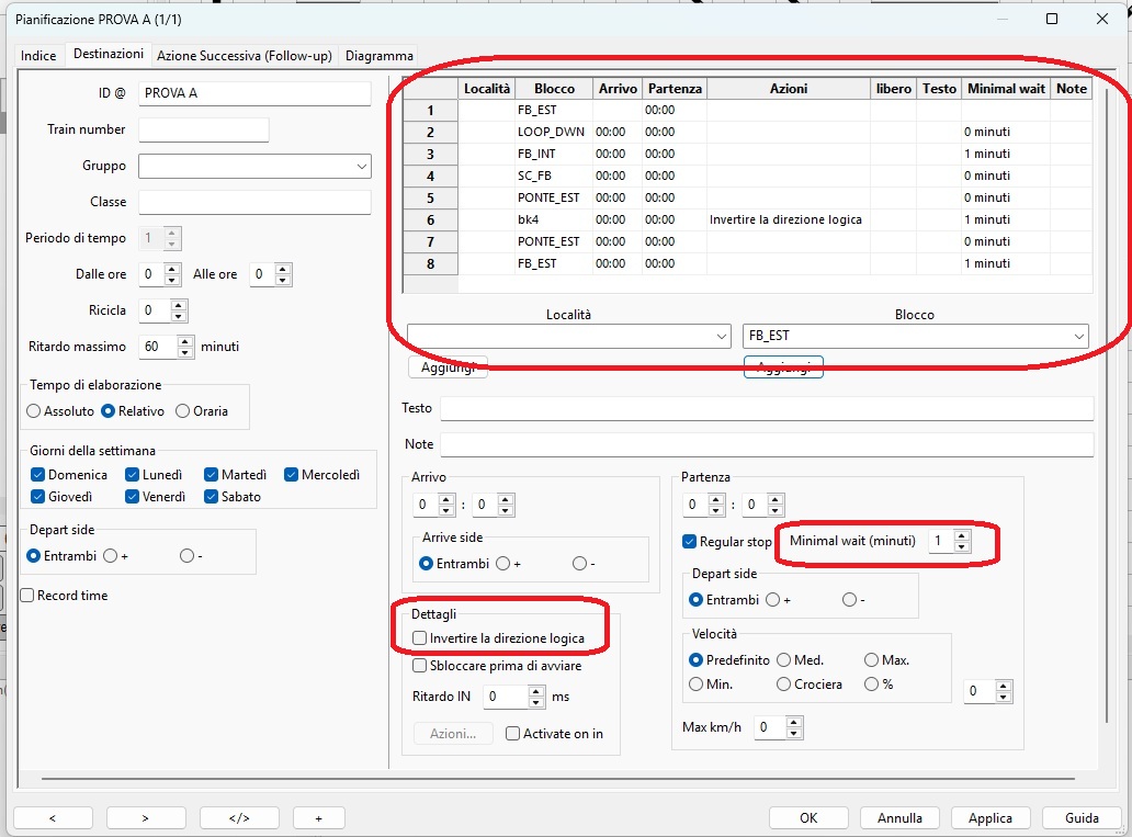

Il percorso preve che il convoglio parta da FB_EST, percorra il loop inferiore e faccia una sosta nella stazione in FB_INT; riparta e arrivi fino a "bk4" dove sosta. Cambia direzione di marcia e torna a FB_EST dove sosta nuovamente.
Schema del tracciato
Istruzioni per la pianificazione
Questo percorso lo puoi fare manualmente, attivando ogni singolo passaggio da un blocco al successivo, compreso il cambio di direzione in bk4, oppure lanciando la pianificazione e lasciarlo eseguire dagli automatismi del software. In questo secondo caso, potrai scegliere cosa far fare al software una volta concluso il percorso della pianificazione, ovvero puoi ripeterlo per tot volte oppure attivare una pianificazione diversa, fino a concatenare una serie di pianificazioni che realizzino un esercizio più o meno complesso e vario.
