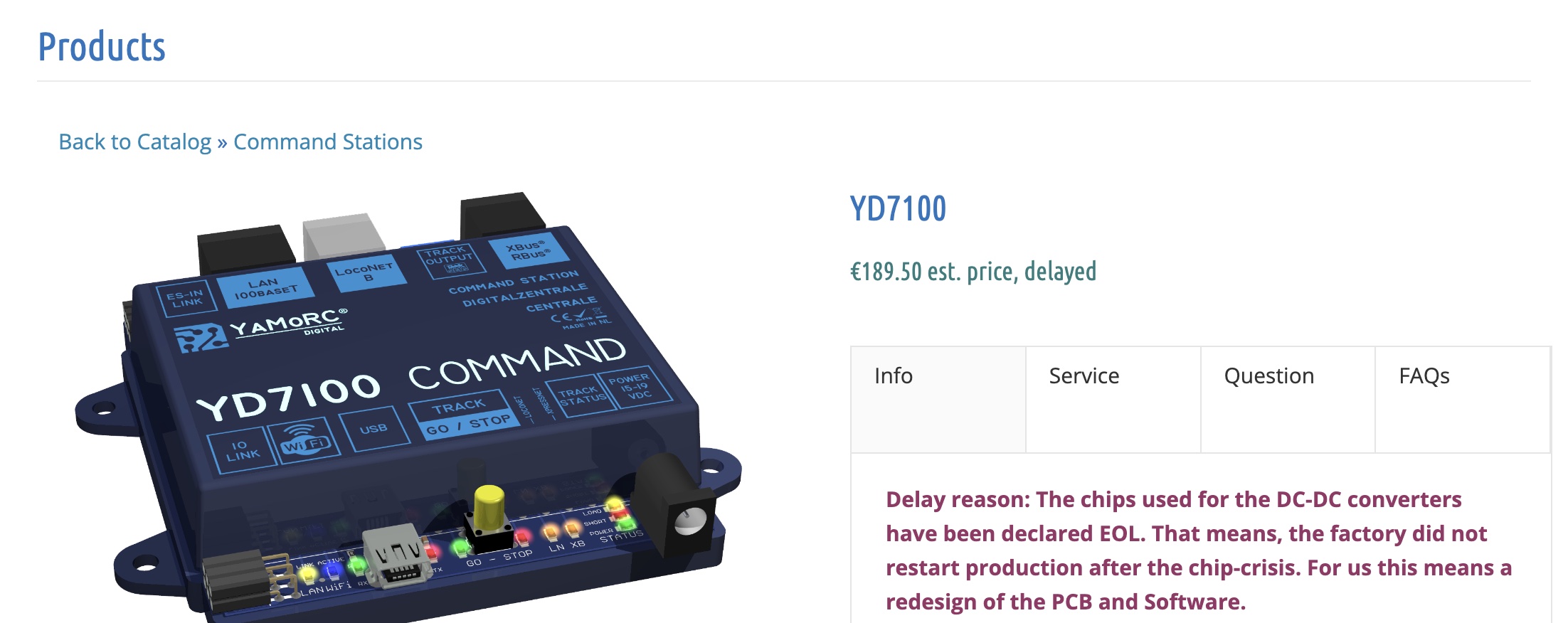

Dopo il fallimento di Digikeijs e la conseguente assenza sul mercato della performante centrale DR5000 con relativi accessori, si è affacciata sul mercato la produzione degli articoli YAMORC (Yet Another MOdel Railroad Company) ideati da un ex ingegnere della Digikeijs.
http://yamorc.de/products/
Il sito presenta una serie di articoli alcuni dei quali non ancora arrivati alla produzione/distribuzione; attualmente la vendita della centrale YD7100 e della sua estensione YD7101 è condizionata dalla carenza di microchips.
Mi chiedo però se qualcuno ha avuto modo di avere ed usare detta centrale, e in questo caso avesse voglia di fare una eventuale recensione o comunque riferire qualche impressione sul suo funzionamento.

Andando sul loro sito leggo che le centraline originariamente previste sono ritardate o addirittura non saranno mai vendute, sostituite da una nuova versione.
Pare che i fornitori dei componenti li abbiano smessi di produrre e che partendo da nuova componentistica si debba tornare alla fase di progettazione di PCB e software.
Forse (la mia è una semplice ipotesi) ci sono ancora questioni legali aperte con la vecchia Digikeijs?
Potrebbe esser che chi ne cura il fallimento abbia dei diritti sulle componenti che pensavano di utilizzare in YaMoRC?
Luca - 4S - Solis - Bierdorf

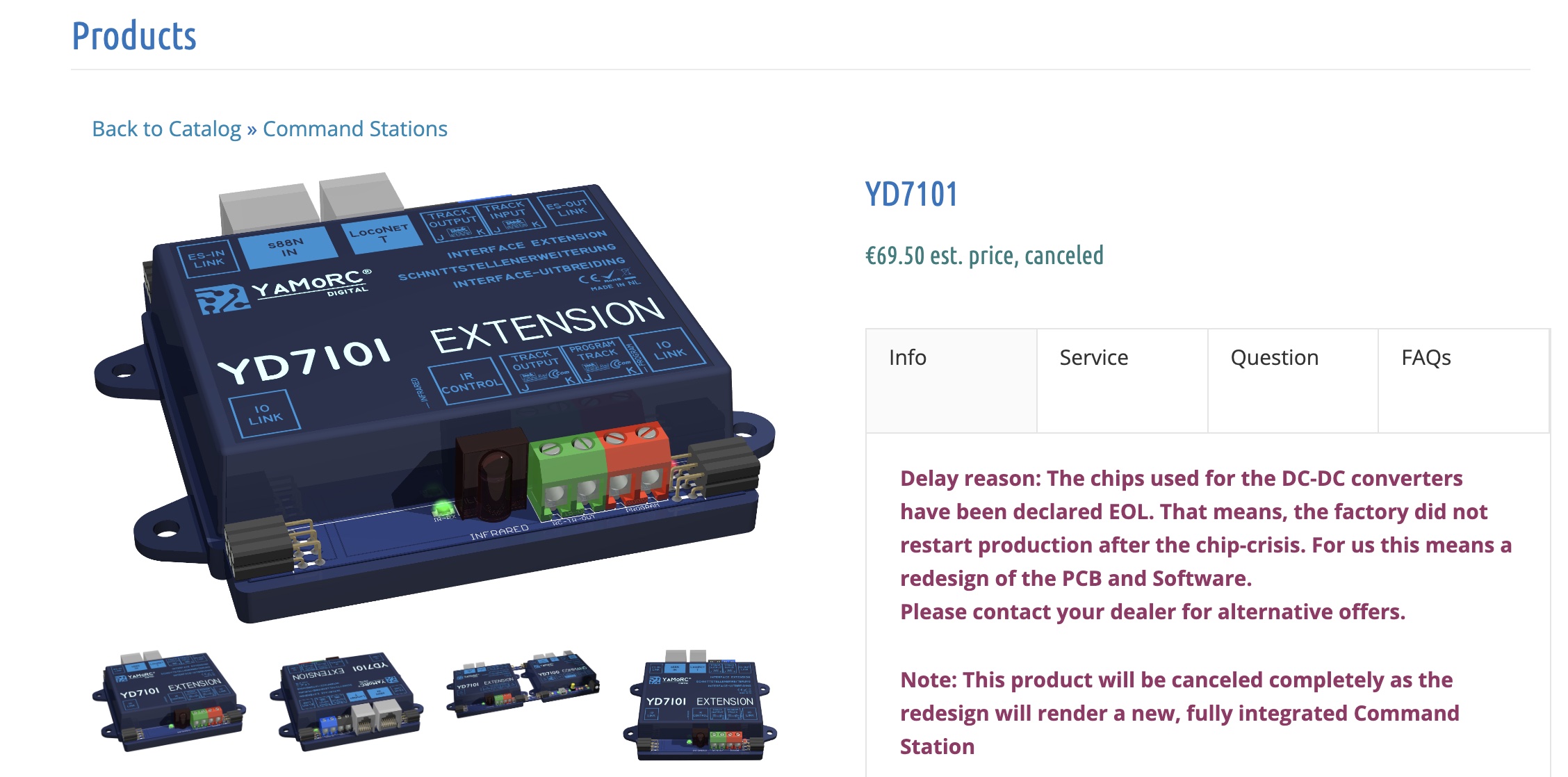

A quanto ho letto, a causa sempre della crisi dei chip, che impattano sugli annunciati YD7100, YD7101, YD7652, YD6016LN-RC, YD7910 e YD7912, ci saranno cambiamenti e ritardi nella produzione.
YaMoRC riprogetterà la centrale DCC, che non sarà più divisa in due. Si prevede che la nuova centrale sarà disponibile il prossimo aprile.
A chi aveva prenotato il set YD7100 + YD7101, verrà proposta a breve una replica della DR5000, ovviamente già dotata del modulo YD9401, costruita sulle rimanenze della Digikeijs, che YaMoRC ha acquisito dai fornitori Digikeijs.
L'estensione YD7101 è cancellata dalla produzione, la piccola YD7100 sarà prodotta solo se ci sarà sufficiente richiesta, e non prima della fine del 2024.
la produzione di YD7652, YD6016LN-RC, YD7910 e YD7912 è stata ritardata. Come per la centrale, in attesa del YD7652, YaMoRC commercializzerà alcune unità del DR5052, acquisite insieme alle DR5000.
