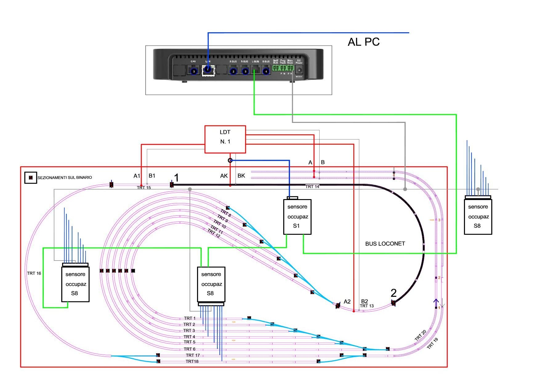

Vi riporto una planimetria del livello del plastico dove si trova la stazione nascosta e dove si trova un cappio di ritorno. Per gli altri due che si trovano sui livelli superiori mi comporterò per analogia.
n.b. Nello schema allegato il collegamento del modulo S1 è di fantasia. Non so se è corretto.
Grazie ancora anticipatamente per il vostro tempo.
Franco

Invio la planimetria della stazione nascosta con le ipotesi di collegamento.
Planimetria livello stazione nascosta con ipotesi di collegamento modulo S1
Franco

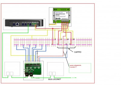

Grazie grazie ancora. Per evitare che io interpreti quello che persone esperte come voi vorrebbero trasmettere ad un ignorante (da colui che ignora) come me, ho disegnato lo schema seguente nel quale ho riportato i collegamenti interpretando quanto avete scritto. I collegamenti più in dubbio per me sono i due che ho tratteggiato che collegano il modulo KSM-SG con il LOC-A110. Eventualmente mi potreste correggere dicendomi dove devo collegare cosa?
Per i sensori di retroazione S1 avete ragione. Con il vostro consiglio c'è un discreto risparmio in termini economici (anche perchè avevo immaginato che mi sarebbero serviti n. 3 sensori S1).
Resto in attesa di vostre osservazioni.
Grazie al solito.
Franco

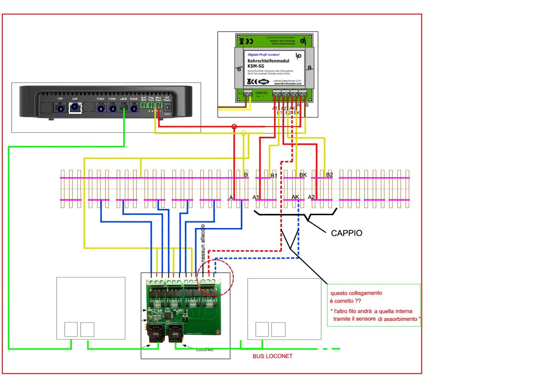

#9 Messaggio da franco2 »
Ecco come anticipato lo schema grafico per le vostre osservazioni.
Schema collegamento Cappio di Ritorno con LOC-A110
Franco

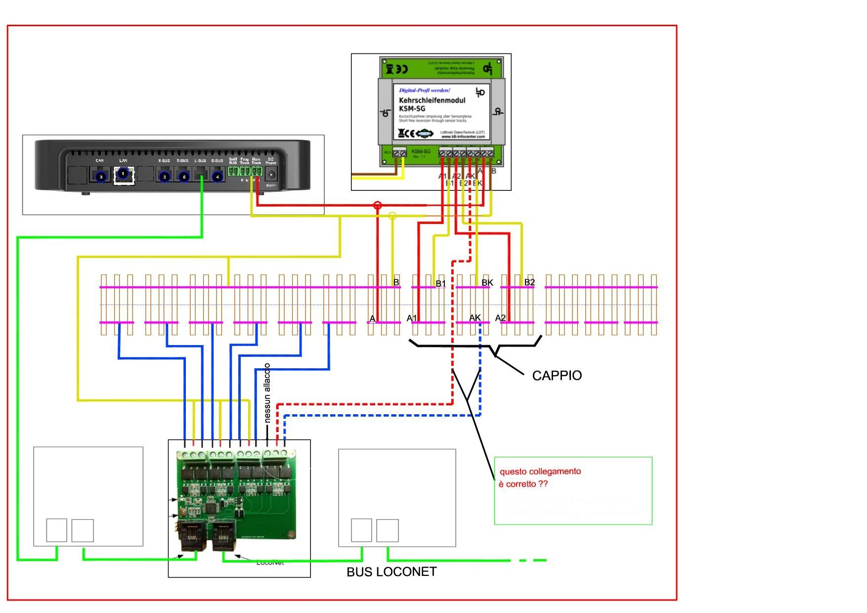

#10 Messaggio da franco2 »
Scusate nel precedente schema c'era una imprecisione (mi ero dimenticato di collegare una tratta con una uscita del LOC-A110). L'errore non rigardava il tema della discussione ma per correttezza ho rivisto il disegno. Scusate.
Franco

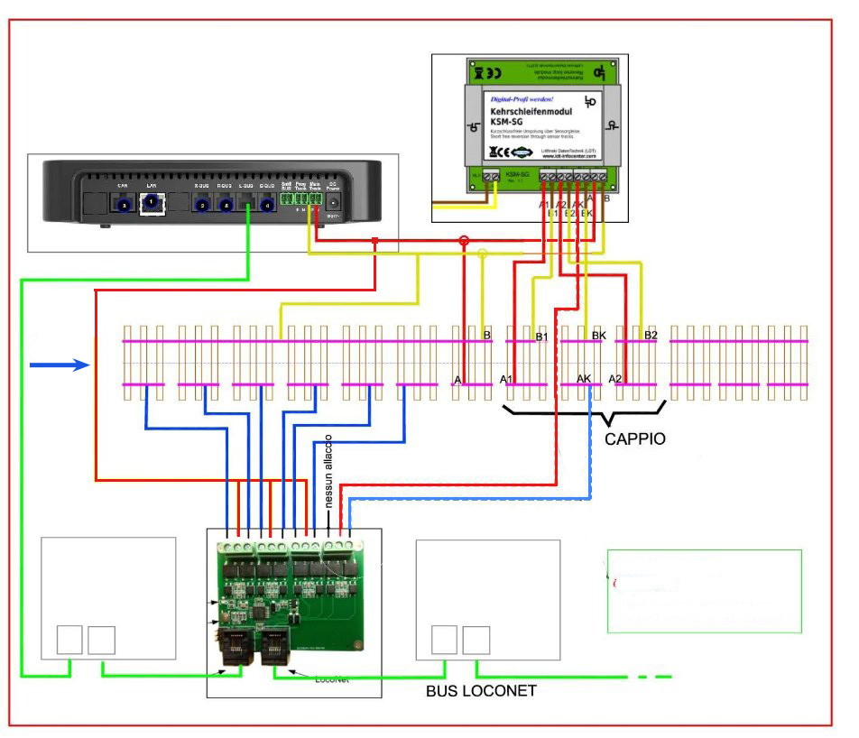

Schema grafico corretto
Franco

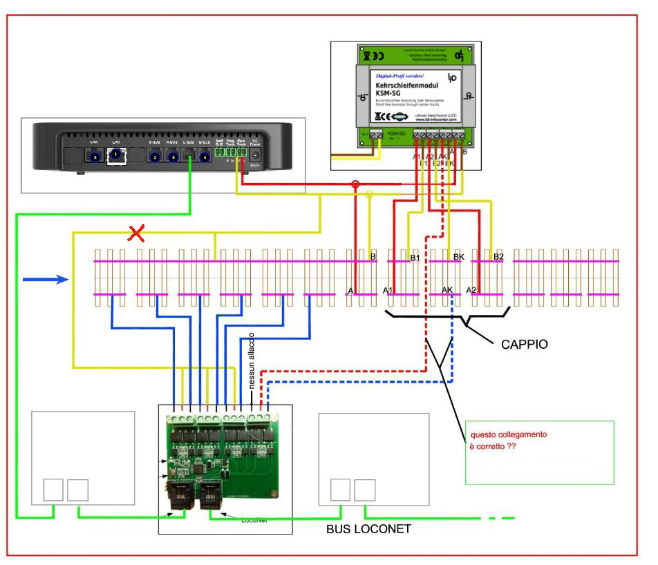

Ciao Franco,
io non vedo differenze tra i due ultimi schemi.
Comunque l'imprecisione c'è.
Se consideri un treno che arrivi da sinistra (freccia blu), avrai la rotaia di sx alimentata dal filo giallo e quella di destra alimentata dal filo rosso.
Quindi anche i sensori di occupazione, che sono collegati alla rotaia di dx, dovranno essere alimentati dal filo rosso.
Il collegamento al cappio è corretto.
Con un solo LOC-A110 puoi alimentare/monitorare i 3 cappi e in aggiunta alimentare/monitorare altre 2 tratte sul plastico.
Roberto M.
