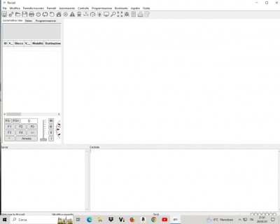

Mi è capitato di scaricare una versione recente di Rocrail e ovviamente qualcosa è cambiato nelle impostazioni.
Riporto qui brevemente due procedure iniziali per rendere un pò più aggiornata questa discussione.
Una volta scaricato e avviato il programma, dato l'OK alla richiesta di donazione, lo schermo presenta un programma sostanzialmente vuoto come nell'immagine seguente

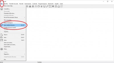

Per caricare il tracciato DEMO, che ora è ben più ricco e articolato, occorre procedere con queste operazioni visto che non è più presente in automatico.
Cliccare su FILE e sulla voce APRI CARTELLA DI LAVORO

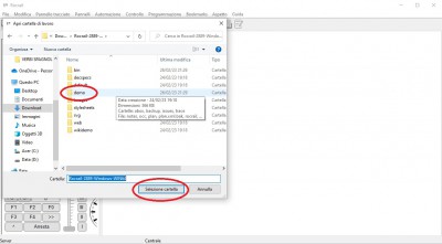

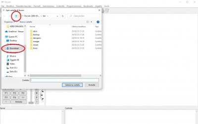

Nella cartella che si apre fare un singolo click sulla freccia in alto per risalire nelle cartelle del pc per cercare la cartella DEMO.
Evidenziata la cartella DEMO confermarla con il tasto SELEZIONE CARTELLA

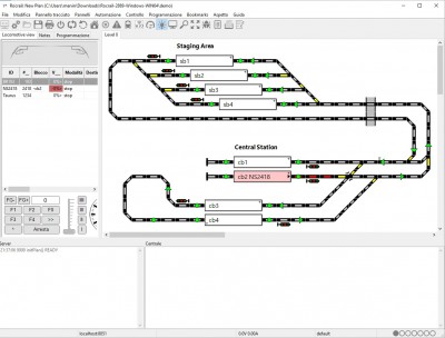

Dopo alcuni secondi si caricherà il tracciato dimostrativo come sotto illustrato.

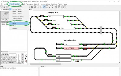

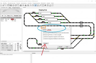

Altra cosa che è cambiata è la posizione dei tasti per cancellare gli itinerari e generarne di nuovi in automatico, quello che una volta era la funzione ANALIZER.
Ora, nelle nuove versioni, questa funzione è stata spostata dalla cartella FILE alla cartella PANNELLO TRACCIATO, specificatamente alla voce ROUTER

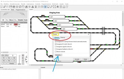

Cliccando sulla voce ROUTER, si apre una finestra con due opzioni; una, CLEAN UP di cancellazione degli itinerari esistenti (e altro ancora) attivabile cliccando sul tasto indicato dalla freccia
L'altra funzione è invece quella utile per creare gli itinerari in automatico una volta predisposto il tracciato e indicato eventuali sensi unici di circolazione. Per attivare questa funzione, indicata dalla voce ITINERARIO, occorre cliccare sempre sul tasto indicato dalla freccia
IMPORTANTE! Ricordo sempre che sia dopo la cancellazione degli itinerari, sia dopo la creazione degli stessi, occorre chiudere il programma e rilanciarlo per rendere attive le modifiche.
