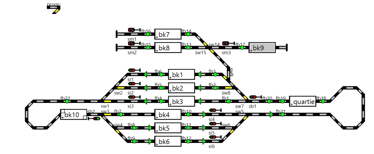

buongiorno a tutti sto avendo un problema con il programma rocrail......se riesco allego anche la foto dell'impianto.....in pratica ho una stazione con 6 blocchi di stazionamento e per entrare nella stazione dalla parte di destra e sinistra ho un blocco sulla linea che vorrei che blocca i treni in arrivo se non ci sono dei blocchi liberi in staziona.....ovviamente deve esserci anche un segnale che da il via libera per entrare in stazione o stare fermo nel blocco precedente la stazione.....il casino è che i treni si fermano pure ma il segnale non funziona.....non cambia da solo gli aspetti ecc....
sicuro sarà un problema di impostazione nei segnali o nei blocchi....ho provato a cambiare tutto ma non vanno mai....

Ciao, ho visto il tuo tracciato e ci sono molte incongruenze.
Una su tutte: dai blocchi 7, 8 e 9 i convogli possono andare solo (contromano secondo il tuo schema) al blocco "quartiere" e da questo, invertendo il senso di marcia, andare ai blocchi 1, 2 e 3.
Ci sono un sacco di sensori ridondanti e ne mancano nel blocco principale di sx.
Io provo a resettare i tuoi itinerari e a reimpostare il tutto, vedrai poi se ti andrà bene....
Messaggi: 6501
Re: problema segnali di piena linea con rocrail
#7 Messaggio da Docdelburg »
Ho tolto e rimesso sia i sensori che i segnali, ho aggiornato tutti gli itinerari e nel blocco "quartiere", i convogli che arrivano dai blocchi "7" e "8" cambiano in automatico la direzione di marcia.
In questo modo, se ho capito le tue intenzioni (e sulla base dei tuoi percorsi obbligati dalle frecce), avrai una circolazione in senso antiorario con i blocchi "10" e "quartiere" che instradano direttamente al binario libero successivo senza sosta. Vi sosta invece il convoglio che non trova binari successivi liberi.
I segnali lavorano di conseguenza.
Ti posto il file zippato per fare le tue valutazioni.

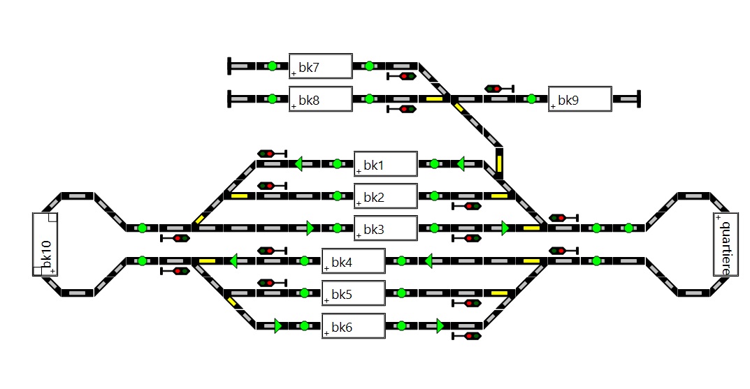

Era un pò che non giocavo con Rocrail e allora mi sono permesso di fare una divagazione e ho cambiato alcune cose al tuo tracciato, permettendo una circolazione nei due sensi con un binario centrale banalizzato in ognuno dei due gruppi di tre binari.
Servirebbero un sensore in più e qualche altro segnale, ma a mio parere l'esercizio si farebbe molto più interessante e vario. [104]
Qui il file per una eventuale valutazione pratica

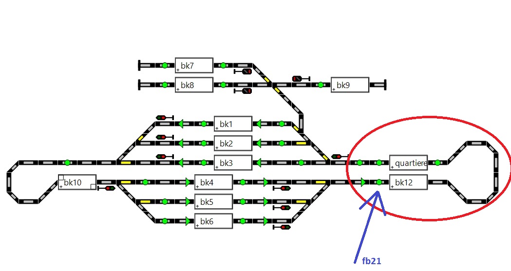

Come dicevo, il modo più semplice è creare un blocco in corrispondenza del sensore che vuoi faccia accelerare o rallentare i convogli.
In questo esempio, il sensore "fb21" sarà "enter2in" per il blocco "bk12", che sarà di libera percorrenza senza necessità di sosta. Dovrai cambiare gli itinerari, nel senso che i blocchi 4, 5 e 6 avranno itinerari verso il blocco "12" e non più verso "quartiere".
Ci sarà poi un itinerario [bk12]-[quartiere] e in questo tratto sarai tu a decidere la velocità di percorrenza, maggiore o minore di quella impostata di media negli altri tratti del tracciato, agendo nell'apposita finestra dell'itinerario stesso.
A rigor di logica dovresti impostare velocità medio-basse dai blocchi 4, 5 e 6 fino al blocco 12, poi massima velocità in piena linea dal blocco 12 al blocco "quartiere" e poi di nuovo velocità medio-basse dal blocco "quartiere" ai vari blocchi successivi. Tutto per far percorrere a velocità moderata tutta la serie di deviatoi presenti sul tracciato, in modo più realistico e con meno rischio di svii.
