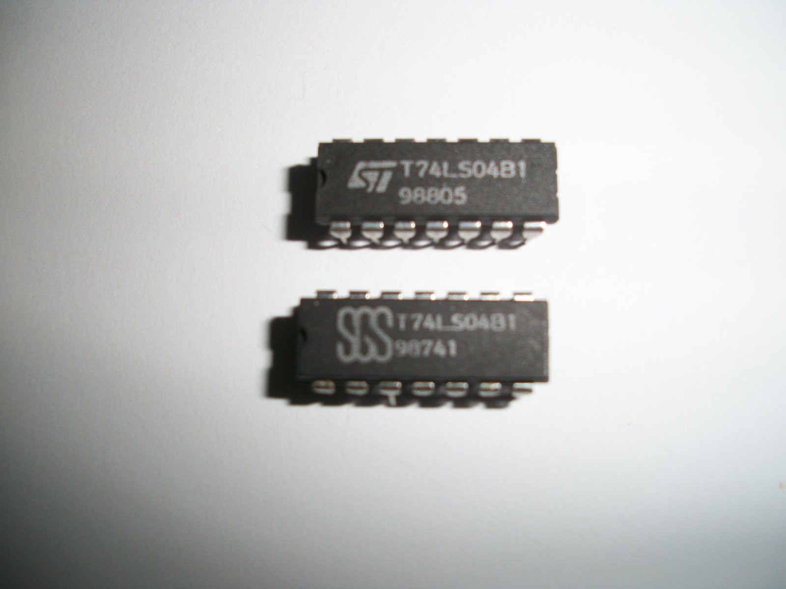

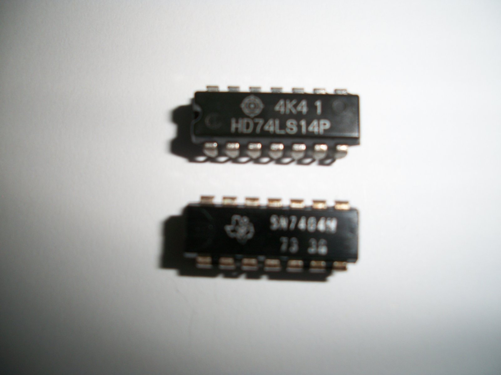

Salve, ho un quesito elettronica da porvi, in merito agli integrati che vi mostro qui sotto.
Da quello che mi risulta dovrebbero essere porte logiche (forse NOT). Poichè navigando in rete ho visto alcuni video che mostravano come utilizzare detti integrati, ho provato a collegarli al mio Arduino, alimentato a 9V con batteria, ed ho utilizzato l'uscita a 5V per alimentare l'integrato.
In sostanza applicando il +5V al piedino 14 e la massa al piedino 7
A questo punto ho collegato un pulsante fra il piedino 3 e la massa, e al piedino 4 un led ( il meno collegato al 4 il positivo al piedino 14 tramite un resistenza da 200 Ohm). Fin qui tutto bene salvo per un fatto. L'esperimento avrebbe dovuto mostrare il led acceso e alla pressione del pulsante il led doveva spegnersi. A me accade che il led resta sempre acceso. O con altri integrati resta sempre spento.
Che cosa sono allora questi integrati. Cosa sto sbagliando.? (Sigla T74LS04B1, HD74LS14P ).

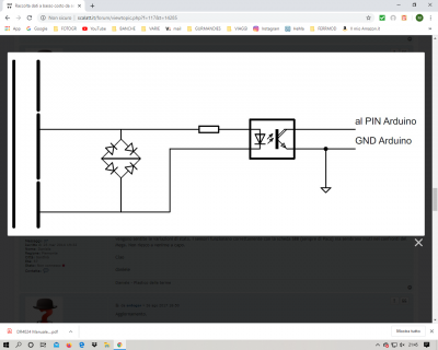

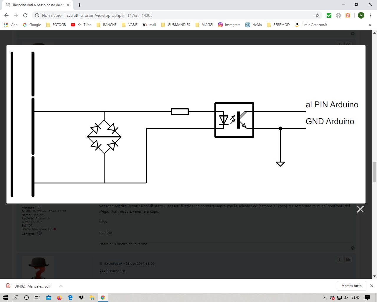

Questo è un semplice sensore di occupazione del binario
Il fotoaccoppiatore è un TLP521 o simili.
Istruirai poi Arduino che quando detto sensore darà il segnale di occupazione accenda il led dedicato.

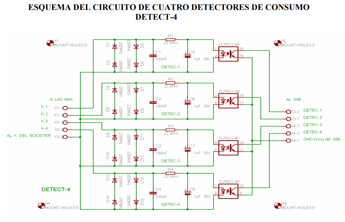

Qui un insieme di sensori anche per Arduino oltre che per un S88
