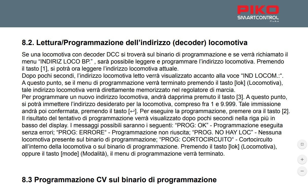

In ogni caso, allego foto delle istruzioni della centrale in oggetto che mi sembrano estremamente semplici, per cui mi chiedo di cosa stiamo parlando....
