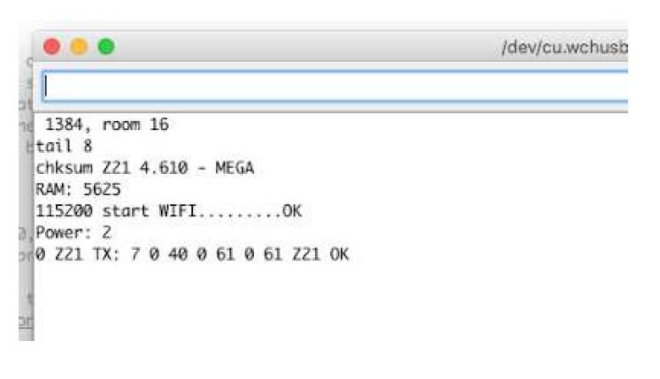

Mi è arrivata la scheda
https://robotdyn.com/mega-wifi-r3-atmeg ... o-usb.html
l'ho presa sulla baia da un venditore spagnolo che la vendeva come Wemos, ma è arrivata quella della robotdyn, è identica cambia solo la marca, ho seguito le istruzioni del "Tutorial Centrale A21 wifi rel 1.1.pdf" che hai postato, nel programmare come consigliato sul sito della scheda ho settato come "Generic ESP8266 module" ed ho tenuto premuto il pulsante mode, ho caricato i due sketch ed è andato tutto a buon fine senza nessun errore, unico problema è quando si avvia il monitor seriale, non succede nulla, non leggo nulla di quello che dovrebbe come scritto sul tutorial
però la scheda la vedo nelle reti wifi, c'è qualche cosa che mi sfugge.

Anche la tua non si legge sul monitor seriale?
Ho provato l'appliocazione Z21mobile della Roco, e mi sembra , dico mi sembra che si sia collegata, ma non conosco bene questa applicazione e non saprei dire con certezza se funziona, c'è qualche altra applicazione per verificare?

sul monitor seriale compaiono solo caratteri inutili quando la resetto

Re: A21 centrale digitale ethernet/Wifi...a 27 euro!
#69 Messaggio da sal727 »
Nella tua il test sul monitor seriale dell'IDE funziona?
A me non appare nulla

#70 Messaggio da max63 »
È normale Salvatore a volte non compare nulla sul serial monitor ma comunque funziona!

#71 Messaggio da antogar »
Beh... Tanto normale non dovrebbe essere. Se i parametri di configurazione della seriale sono corretti, perchè "a volte" non funziona ?

#72 Messaggio da sal727 »
max63 ha scritto: sabato 21 aprile 2018, 6:10 È normale Salvatore a volte non compare nulla sul serial monitor ma comunque funziona!
Bene, a questo punto posso solo pensare che sia un problemino riferito al codice, nel tutorial l'IDE usato è la versione 1.6.5 io uso la versione aggiornata 1.8.5, infatti nel caricare lo sketch era stato segnalato un errore che non ha compromesso il caricamento dello stesso.

#73 Messaggio da max63 »
E' normale nel senso che esistono mille modelli tipi diversi di arduino "clone" e diversi sketch in giro sulla rete... basta una piccola modifica nel codice, tipo mettere le seriali a differenti velocità, per avere risultati differenti... a me la A21 con gli sketch che ho postato ed il mio hardware funziona perfettamente...ho provato con altre librerie e sketch e non vedo niente sul serial monitor ma poi funziona tutto...
