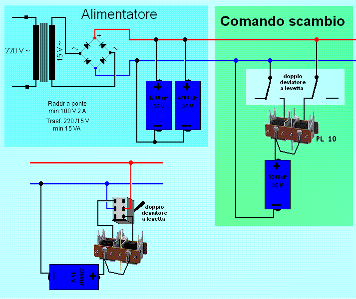

Buongiorno vorrei sapere se esistono moduli a scarica capacitiva per azionare motori per scambi Peco già pronti e se sarebbe corretto inserirli tra il decoder e il motore stesso. Sono di un'ignoranza .... :mrgreen: :mrgreen: :mrgreen: Grazie della pazienza.

Guarda qui
http://www.forum-duegieditrice.com/down ... p?id=30831
è una soluzione (adottata da Marcello, noto e bravo modellista...) che potresti utilizzare.

puoi trovare qualche guida pratica anche qui:
http://www.modellismopavese.com/le-sche ... rotecnica/
da che ne so io non ci sono dispositivi di scarica capacitiva commerciali (ma potrei sbagliarmi). In ogni caso è davvero semplicissimo costruirseli autonomamente...

Grazie v200 me ne farò mandare uno per testarlo, ma secondo te va tra il motore ed il decoder o in altra posizione?

Con l'equivalente di 14 sterline più le spese di spedizione ti realizzi almeno 5 o 6 circuiti con normalissimi componenti elettronici reperibili ovunque! :wink:
Il modulo va posto tra la sorgente elettrica e il motore: il decoder dovrebbe chiudere momentaneamente il circuito.

Comandare direttamente un circuito a scarica capacitiva non penso sia fattibile.
Al posto del pulsante che comanda l'impulso, dovresti mettere un opportuno relais monostabile e comandare questo con il decoder.
Quindi il tuo circuito dovrebbe essere composto in questo ordine:
Sorgente di alimentazione;
Relais (comandato da decoder);
Circuito a scarica capacitiva;
Motore scambio.

Se vuoi la pappa pronta, decoder con annesso circuito di scarica capacitativa, appositamente studiata per motori Peco o simili, allora acquista senza dubbio questo articolo:

Per comandare i circuiti a scarica capacitiva attraverso devices elettronici esterni (anche segnali funzione di normali decoders) bisogna utilizzare un circuito con un transistor darlington. Ci sono esempi sulle dispense del sito del CMP indicato qualche post sopra.
