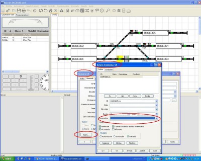

pieroalias ha scritto:Ho seguito con molto interesse la parte dedicata ai suoni, bella e semplice. volevo però chiederti se è possibile fare un passo in più e differenziare i suoni in base alle diverse loco e quindi ai loro decoder.nel tuo esempio del passaggio a livello è possibile fare in modo che una loco emetta, o meglio faccia emettre dal sistema, un suono e un' altra loco un altro suono? fermo restando che nella cartella apposita siano presenti entrambi i file audio.
grazie

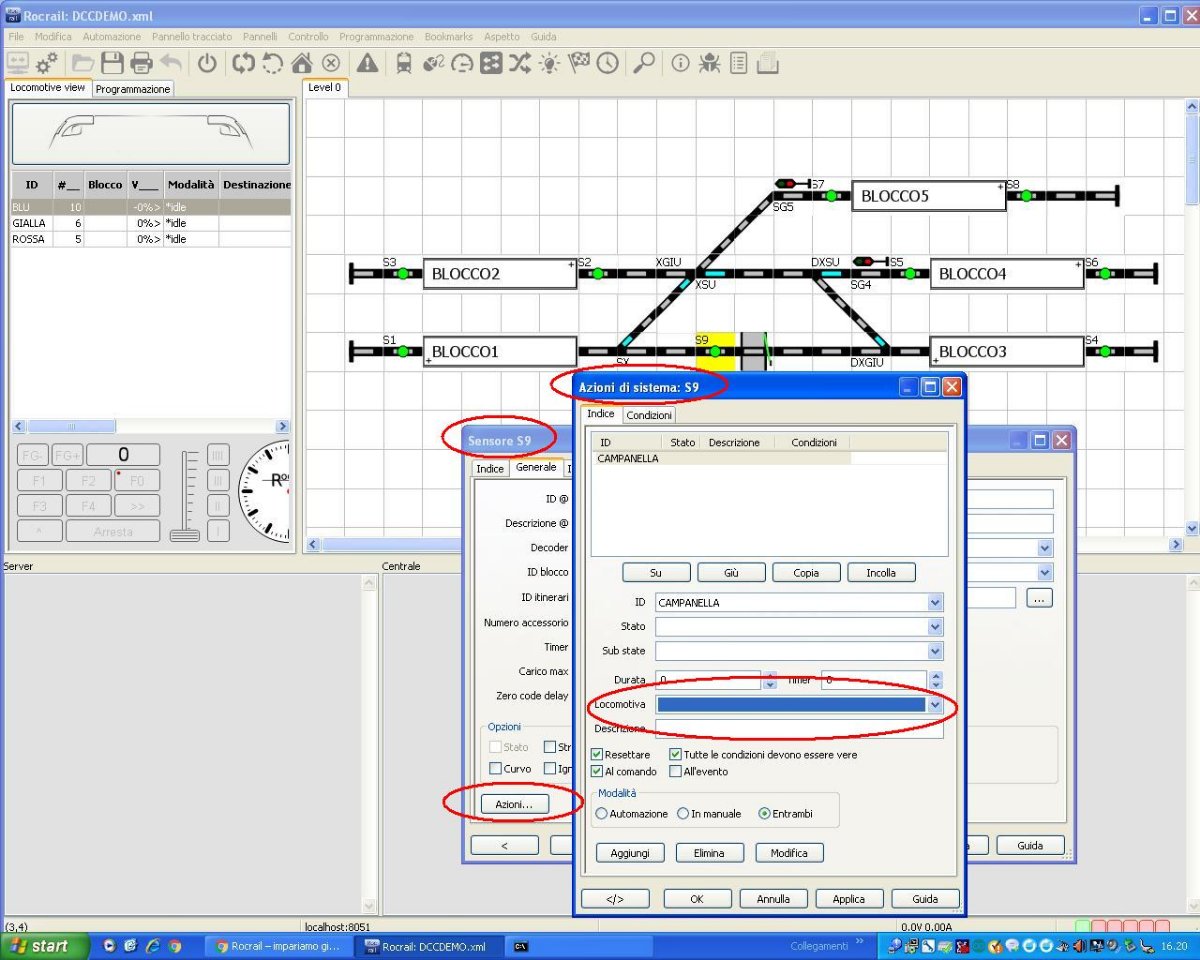

Certo che si può fare. Dovresti crearti un'azione specifica per ogni suono che intendi riprodurre e quindi andare ad agire sul sensore con cui intendi riprodurre detti suoni. Al sensore fai compiere l'azione quando in fase ON specificando a quale locomotiva è destinato.
Ti ritroverai quindi con il sensore che avrà tutta una serie di suoni attivati per diverse loco in modo distinto.

Nello specifico, seguendo la procedura precedentemente illustrata per far suonare la campanella del passaggio a livello, una volta fatta funzionare per tutte le loco puoi legare la sua attivazione ad una sola locomotiva. Per fare questo assegna la loco in questione all'interno del pannello del sensore come evidenziato nell'ultima immagine che ho postato.
Occorrerà poi creare altre azioni che producano suoni diversi e ripetendo la procedura, legare questi altri suoni ad altre loco.

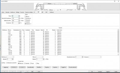

Nel tuo bellissimo plastico, Roberto, specie in stazione, vedrei molto bene l'adozione del sistema BBT di Rocrail.
Si tratta di una funzione che permette al programma di rallentare progressivamente la loco che entra nella sezione "enter" fino a farla fermare alla sezione "in" in modo graduale e molto molto realistico. E' una funzione autoadattativa, cioè il programma fa tutta una serie di prove e calcoli fino a trovare, dopo diversi arrivi di aggiustamento, alla soluzione ideale. E' da attivare per ogni singola loco cui vuoi applicare detta funzione.
Qui trovi le istruzioni in italiano, dacci un occhio.....:

In questi giorni farò una piccola guida per la funzione BBT che quasi nessuno conosce. Ti direi di fare qualche prova con uno spezzone di binario volante e qualche sensore, così come suggerirò nella guida.

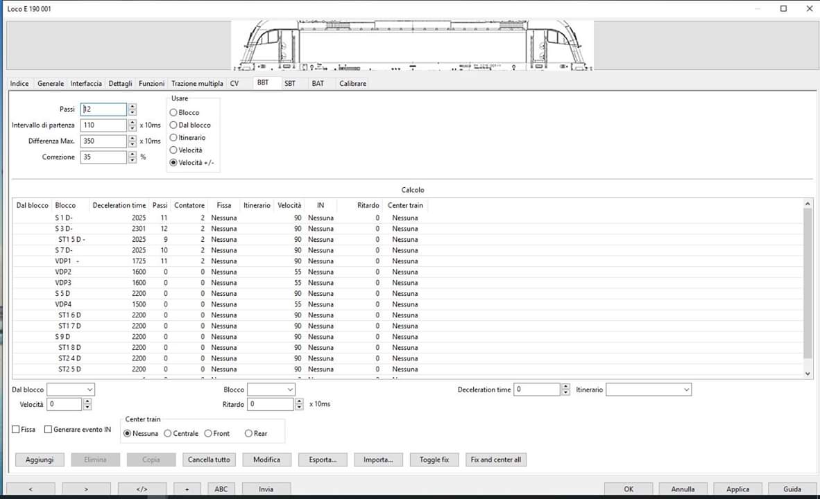

Recentemente, come si sa, ho modificato il plastico inserendo una seconda stazione nascosta e aumentando di 2 blocchi o sezioni l'intero tracciato avendone così a disposizione 8 per senso solo per farli girare più tutte le altre per precedenze e ricoveri. Eccetto quelle della stazione a vista,VILLA D.P.,che sono relativamente corte le altre hanno una estenzione relativamente lunga,almeno 4,5 mt.,quasi costanti sia nell'estensione dei sensori "enter" e "in" e nella tratta intermedia e pertanto quando vengono occupate il treno ci mette molto a impegnare il sensore "in" rallentando molto la circolazione tra l'altro come al vero ma é troppo in scala.Affidandomi al BBT ho tarato manualmente i vari blocchi.Porto ad esempio la E 190 001 roco con decoder ESU.Modificando solo la CV4 della locomotiva con i valori non relativamente bassi, intorno ai 40/50 per decelerazioni non troppo rapide,sono andato sulla proprietà della loc. e alla pagina BBT ho impostato i passi. I passi sono i gradini di decelerazione che voglio per passare dalla velocità impostata della loc. nel blocco (crociera,massima ecc. ecc.) dal momento che impegna il sensore "enter" a quella minima con cui impegnerà il sensore "in" .Ed ho modificato l'intervallo di partenza cioé il tempo che impiega a passare da un passo all'altro.Più é alto il valore e più ci mette a fare il passo e quindi più é lunga la decelerazione.Il tutto si vede nella finestra di controllo della loc.dove il potenziometro si riporta verso la posizione "IIII" alla "I" in funzione dei passi impostati con le relative velocità. Gli altri valori li ho modificati ma non ne ho ancora percepito l'effetto. Nel quadro "calcolo" ho aggiunto i blocchi e ho impostato un valore di 2200 m/s sui blocchi lunghi e 1700 m/s su quelli corti di VILLA D.P. su "deceleratio time". Nel momento in cui é comandato l'arresto del treno su quel blocco la decelerazione avviene secondo quei valori e e può succedere che non utilizzi tutti i passi impostati nel momento che impegna il sensore "in". In questo caso entra in gioco la lunghezza del sensore e il valore della CV4 che se alto può farlo andare oltre il punto di arresto. Comunque una volta fatta la fermata il BBT registra i nuovi valori e li sovrappone a quelli di impostazione. Ma si possono di nuovo modificare secondo le esigenze. Come si vede nella figura da 2200 il sistema ha calcolato quasi costantemente 2020 consentendo la decelerazione lunga fino a poco prima al sensore "in" che viene impegnato con velocità minima diminuendo i tempi di ingresso. Il mio problema é che nella stazione VILLA D.P. ho i sensori "in"corti e pertanto ho dovuto ridurre il valore della CV 4 altrimenti i treni mi superano i segnali ma negli altri blocchi si fermano con largo margine di sicurezza quindi avrei potuto alzarne tranquillamente il valore per permettere arresti più dolci.Poi quando accendo il PC che gestisce il mio obbrobrio scarico l'impostazione dei blocchi.

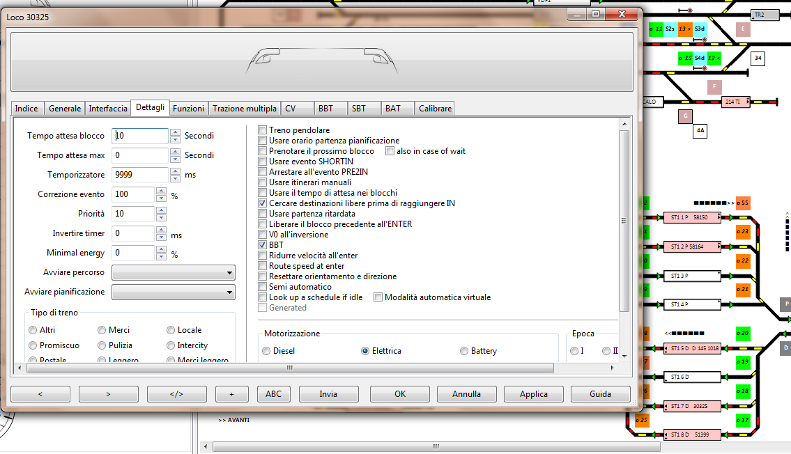

Da un po di tempo sto provando il software rocrail cercando di partire dalle basi in modo da capire come funziona il tutto. Dopo alcune prove e dopo aver consultato manuali,forum ecc sono riuscito a far muovere i treni da un blocco ad un altro...
Ho disegnato una linea a semplice binario con
3 blocchi(bk1 bk2 bk3) con 1 sensore per blocco (enter2in) e ho provato ad assegnare una loco a bk1; poi dopo aver creato gli itinerari con analyzer ho trascinato la loco da bk1 su bk3. Il programma crea il primo itinerario tra bk1 e bk2 e poi dopo che il treno si è fermato in bk2 crea l'itinerario tra bk2 e bk3; se invece creo manualmente un itinerario tra bk1 e bk3 il sistema prenota l'occupazione in bk2 e bk3 ma solo quando viene azionato il sensore di bk3 libera il blocco bk1.Inoltre bk2 non risulta occupato quando viene azionato il relativo sensore. Probabilmente è un Po contorto ma la mia domanda è se è possibile mandare un treno da bk1 a bk3 senza farlo fermare in bk2?
Alex
Roberto Fainelli
Messaggi: 493
Regione: Umbria
Città: Orvieto
Re: Rocrail – impariamo giocando
#74 Messaggio da Roberto Fainelli »
Prova a mettere la spunta su "cercare destinazione libere prima di raggiungere IN"
Proprità (della loc)/Dettagli/Applica/ok
