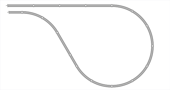

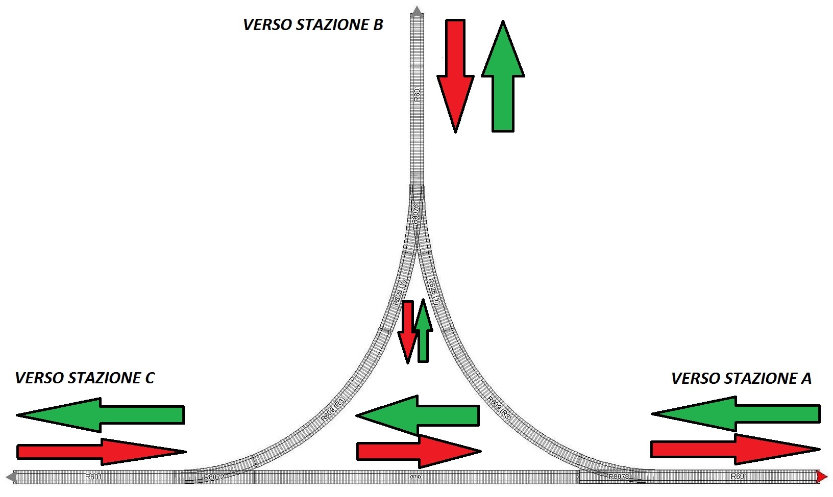

Salve, vorrei capire ed sopratutto aiuto su come realizzare la parte elettica di questo tipo di modulo Y che vorrei creare, deviatoi o scambi, ecc, premesso che in materia sono ignorante, possibilmente con schemi semplici che io possa capire, grazie a presto.

#2 Messaggio da Sange »
Ciao Antonio, la prima cosa che si nota è che devi sezionare l'impianto per evitare cortocircuiti
questo link ti può essere di aiuto
pop_printer_friendly.asp?TOPIC_ID=7012
poi altra cosa importante è sapere se il tuo impianto è analogico o digitale
buon lavoro

#3 Messaggio da tony74cl »
Si il circuito è in digitale. Grazie

#4 Messaggio da Sange »

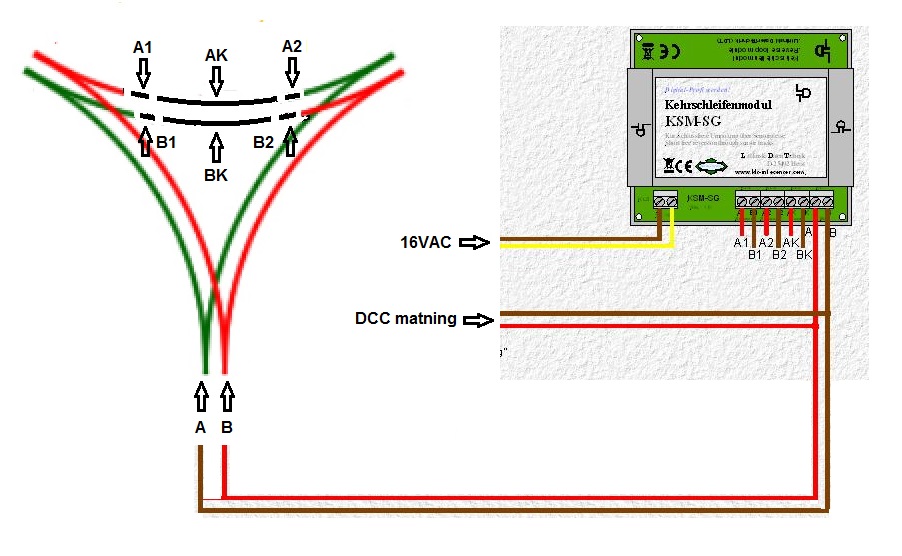

Ecco il cablaggio con il modulo "alla francese"

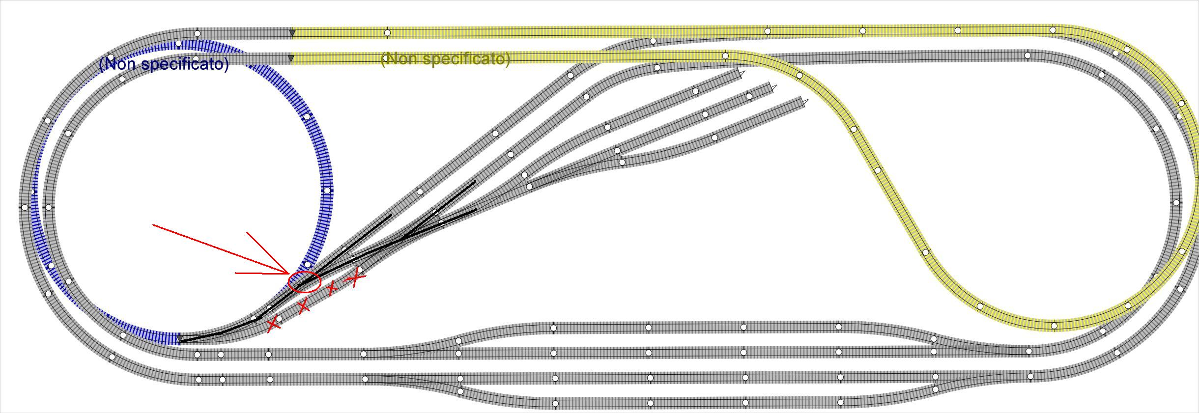

Sto cercando di costruire il mio primo plastico e adesso sono di fronte alla mia prima difficoltà da superare.
Nel tracciato ho creato un'anello di ritorno e ho acquistato il modulo ldt ksm sg da collegare per ovviare al cortocircuito che si crea.
Allego una foto e vorrei capire se qualcuno di voi più esperti mi può aiutare come fare tutti i collegamenti senza sbagliare.
L'impianto è digitale e la centrale è una esu ecos 50200. Per i collegamenti uso una morsettiera fleischmann e da li un cavo diretto all'alimentazione della centrale.
Grazie a tutti.

#6 Messaggio da MrPatato76 »
Dalla foto allegata, non si vede nessun cappio che possa generare dei cortocircuiti .
Domande: dopo questa curva ci sono degli scambi? La linea prosegue a binario singolo o doppio?

Re: aiuto realizzare parte elettrica
#7 Messaggio da super »
Ciao,
la linea prosegue doppia e non ci sono scambi in quel tratto però il cortocircuito si genera e se scollego i binari non si genera più.
Gianluca

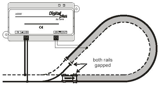

Vedi qui
http://www.scalatt.it/bottega%20plastic ... itorno.htm
22,14 KB

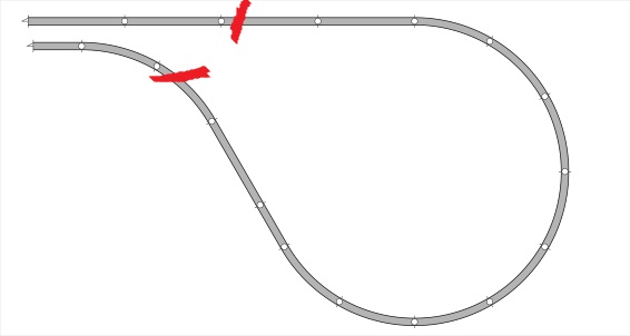

così per il tuo tracciato

No vanno messe sulle 4 teste delle rotaie sezionate come dai segni rossi

#21 Messaggio da Docdelburg »

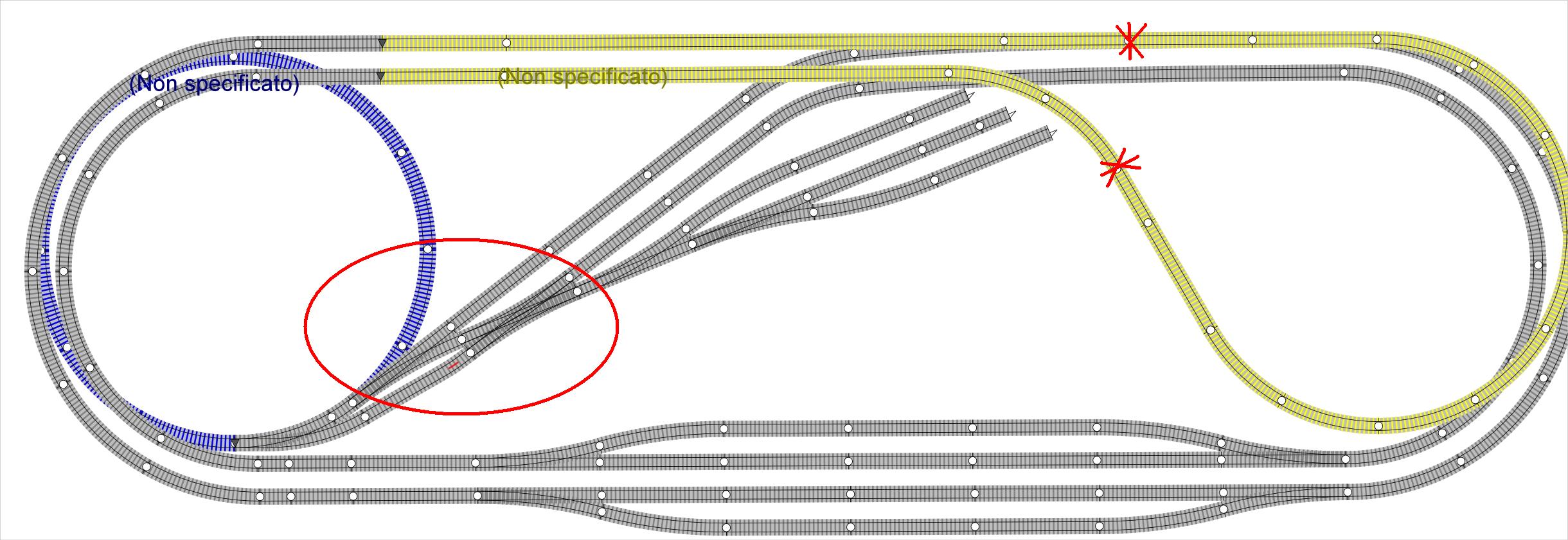

Attenzione che il cortocircuito avviene in corrispondenza del deviatoio destro collegato all'incrocio, punto segnato con l'ovale rosso. In quel punto si chiude un lungo cappio.
Per risolvere il problema elettricamente occorre sezionare entrambe le rotaie di un tratto qualsiasi del lungo cappio, tratto abbastanza lungo da contenere il più lungo convoglio circolante.
Un esempio è dato dal sezionamento in corrispondenza dei due asterischi rossi.
Occorrerà poi gestire elettricamente questo tratto con un modulo apposito tipo il Lenz LK200.
253,5 KB

#25 Messaggio da Docdelburg »

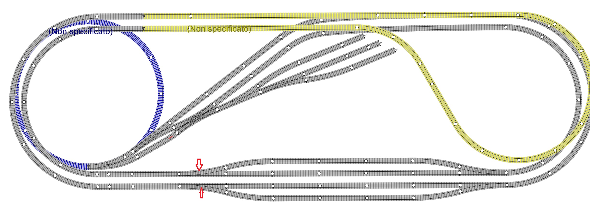

Un'altra cosa sembra degna di osservazione: perchè complicarsi la vita e spendere soldi per un incrocio doppio inglese e un deviatoio in curva quando basterebbero due deviatoi semplici?
Il percorso fatto con le linee nere esemplifica il tutto togliendo quel pezzetto di bario doppio senza senso.
Il deviatoio destro nell'ovale rosso rimarrebbe in ogni caso il punto di chiusura del cappio e in questo senso nulla cambierebbe se non un risparmio in deviatoi.
248,87 KB
