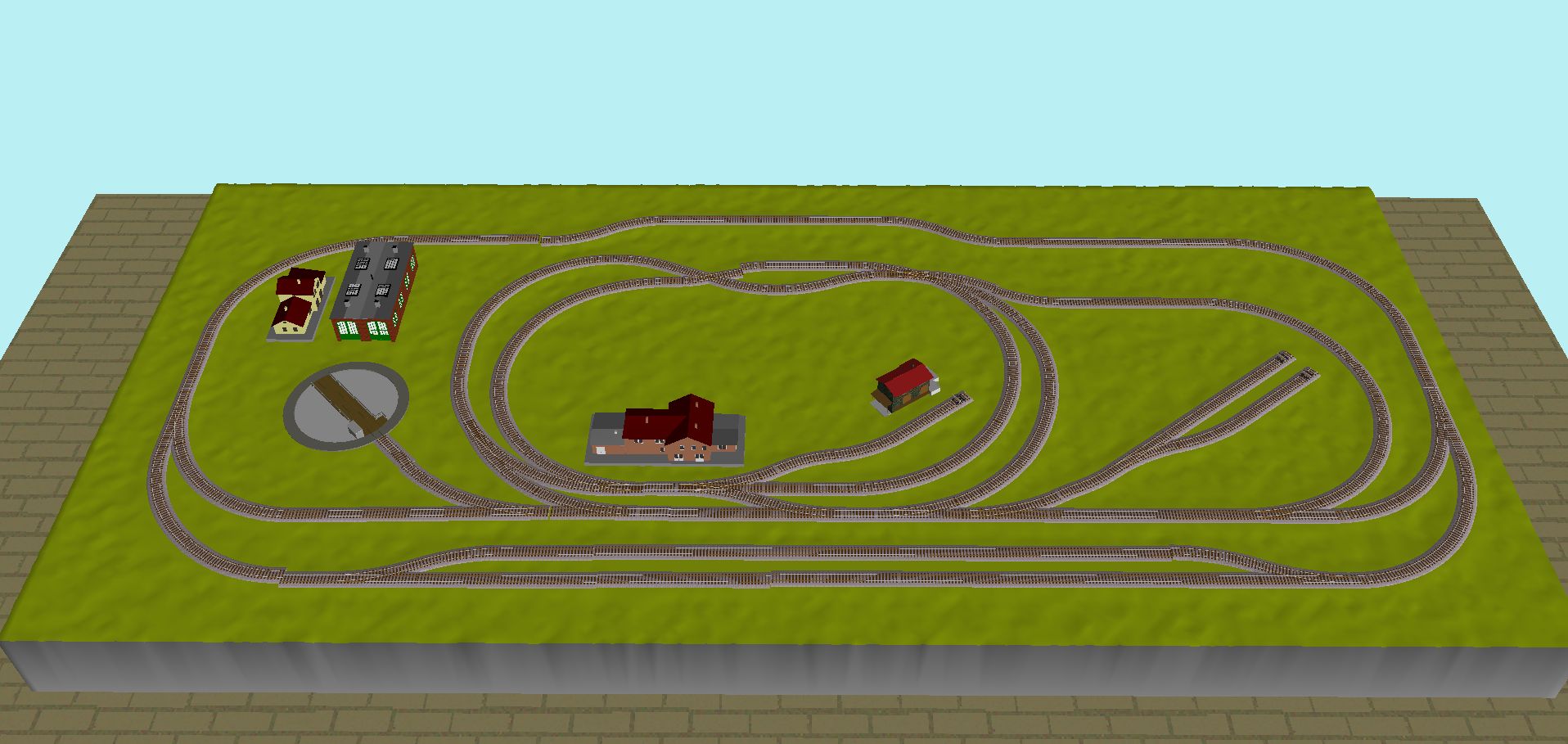

Recentemente ho acquistato dalla NOCH i seguenti segmenti di plastici preformati : 81580 - 81890 - 81970, che uniti darebbero questo tracciato
187,55 KB
come binari ho acquistato tutto materiale della ROCO GeoLine, ho provveduto ad elettrificare tutti gli scambi, a questo punto sorge il problema, ho solo una fonte per fornire i 15 V per la gestione degli scambi, per la piattaforma girevole, due semafori (non ancora evidenziati) e un paio di lampioni.
L'informazione che cortesemente richiedo è :
1 - una unica fonte è sufficiente per gestire quanto descritto
2 - nel caso una fonte non fosse sufficiente come posso calcolare quante possono essere necessarie
3 - che tipi di raccordi devo utilizzare (morsetti, mammut, ecc) per i collegamenti tra i vari componenti
Gli scambi utilizzati sono della ROCO 61140 61141 61154 61155 61160 61164, 2 pulsantiere ROCO 10520, per elettrificare gli scambi ROCO 61195, la piattaforma girevole è della HORNBY R070, HORNBY R8213P - Centrale digitale DCC "Select" come unica fonte per fornire i 15 V.
Spero di aver esposto in modo sufficientemente chiaro il problema, ringrazio anticipatamente per i consigli.
