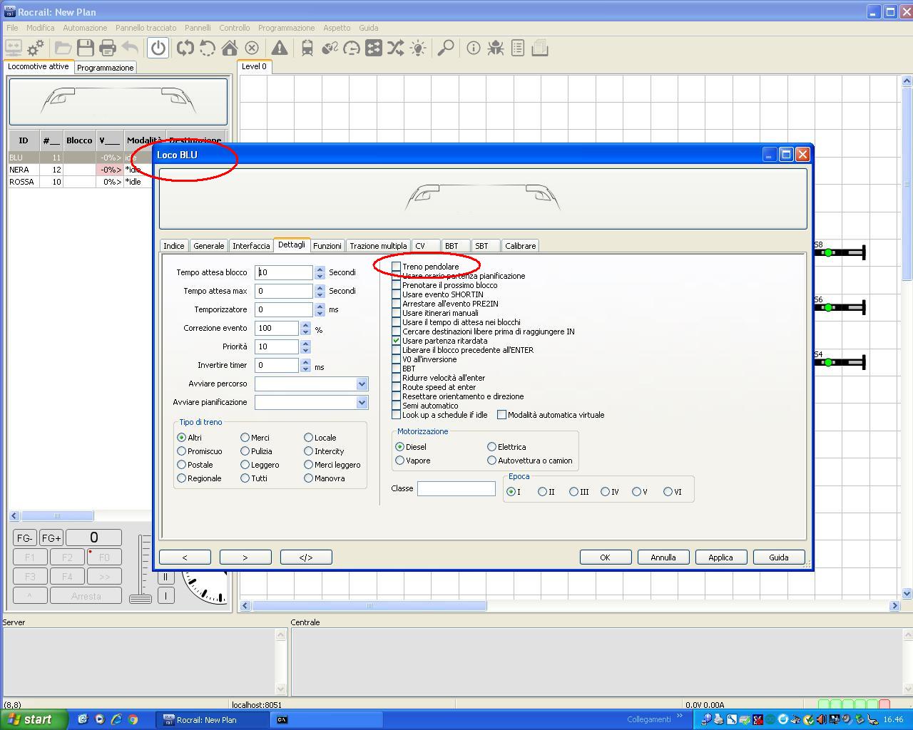

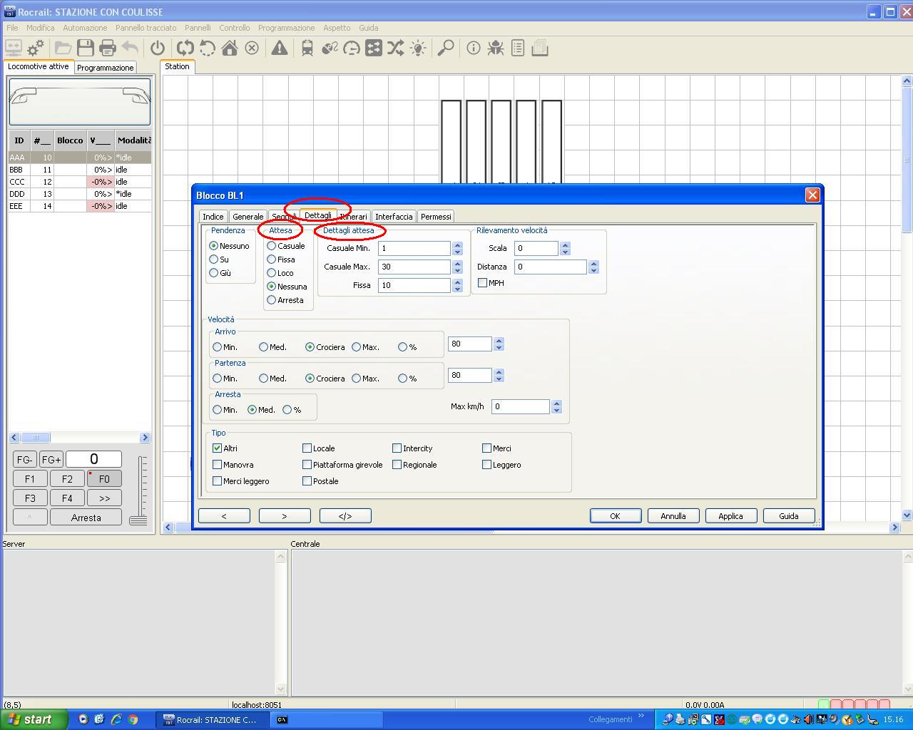

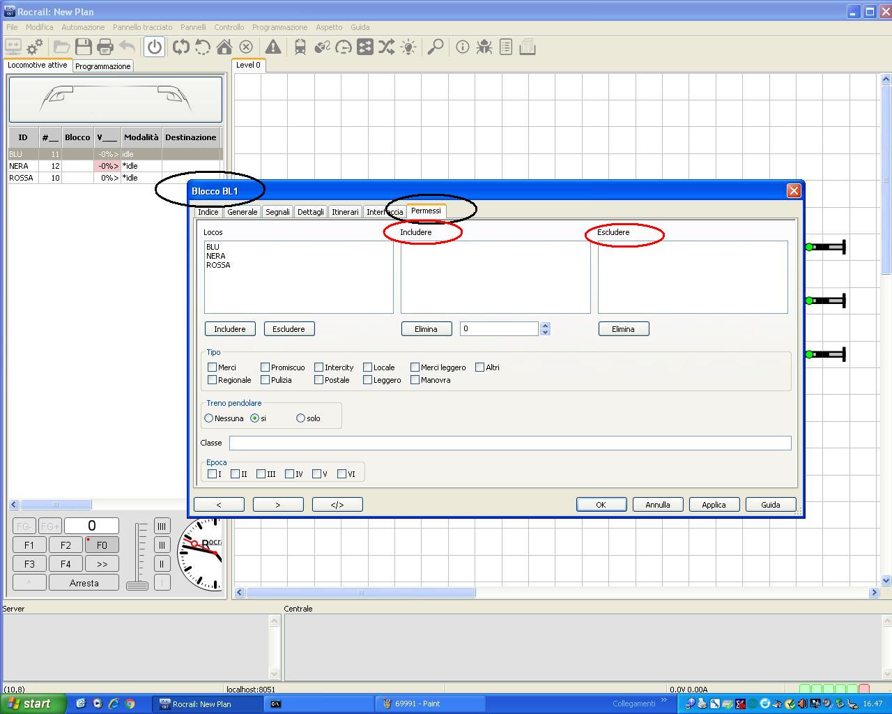

Per quanto riguarda i treni navetta, per quanto ne sappia io, dovresti provare questa soluzione.
Vai in “Pannelli” e “Locomotive” e scegli la loco che deve fare il servizio navetta e in “Dettagli” devi mettere la spunta su “Treno pendolare”. Ricorda di salvare con “Applica”.
175,48 KB
Poi dovresti andare a modificare i permessi nei vari blocchi in modo da escludere il treno navetta da tutti i blocchi meno i due tra i quali deve fare esercizio.
Per fare questo sempre “Pannelli” e “Blocchi”. Scegli uno per uno tutti i blocchi in cui non deve andare il treno navetta e lo inserisci nella finestra a destra “Escludere” salvando con “Applica”.
157,54 KB
Controlla poi che i due blocchi del treno navetta siano abilitati come “Stazioni di testa” e i due itinerari di adirivieni siano correttamente impostati così come i sensori.
Fammi sapere se tutto funziona o se ci sono ancora problemi.

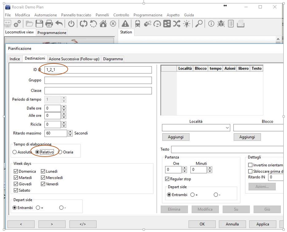

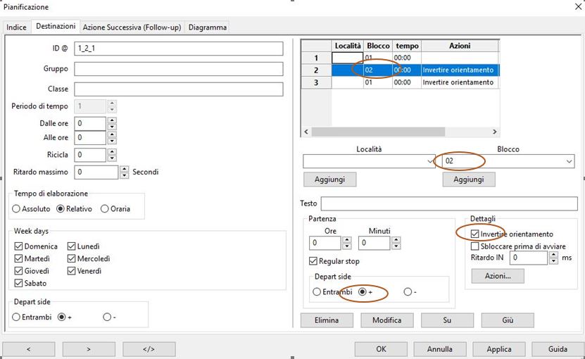

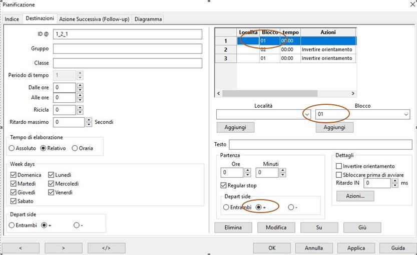

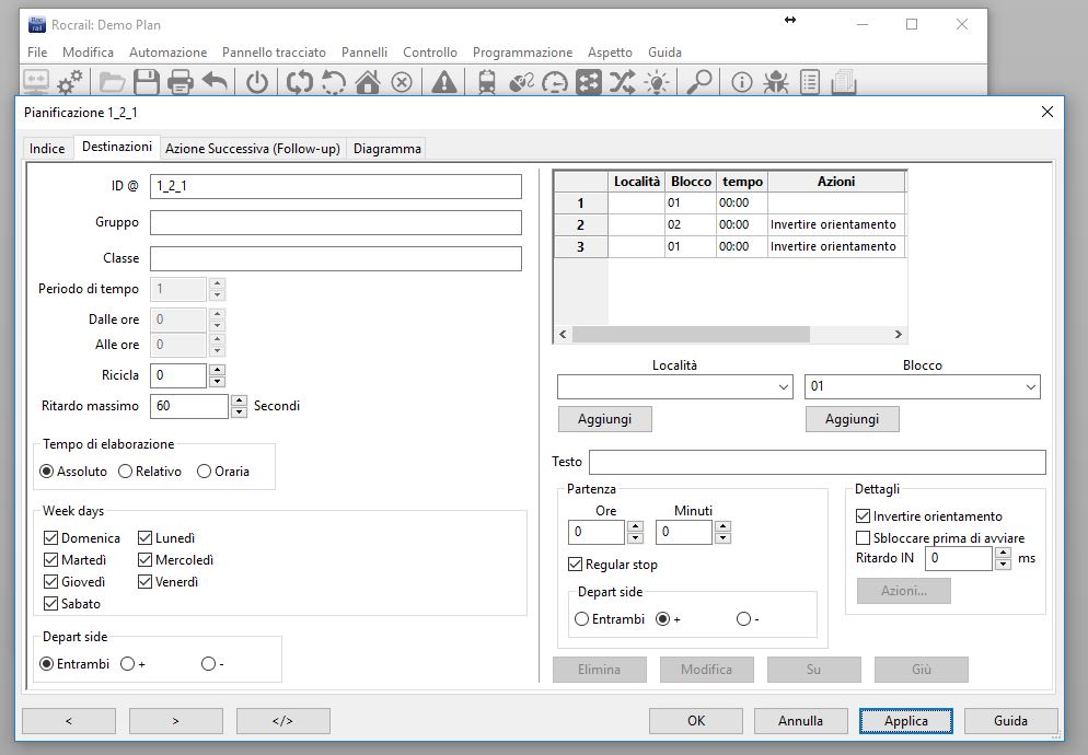

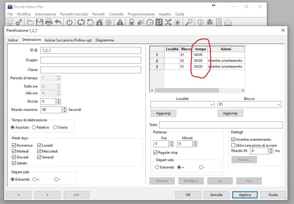

Beh ecco qualche schermata per spiegare (a grandi linee) come funziona la pianificazione di Rocrail. Più che altro ho creato un piccolo loop sfruttando questa funzione:
98,75 KB
Premetto però che gli itinerari interessati debbano ovviamente essere presenti, sennò Rocrail non riconoscerà nessuna pianificazione.
La funzione si chiama appunto "pianificazione" ed è sotto il menù "pannelli".
Si crea una nuova pianificazione e si passa a "Destinazioni", rinominando la pianificazione con il nome che preferite.
Selezionare il tempo di elaborazione "Relativo" per velocizzare i tempi dei test...
67,81 KB
passare alla finestra "blocco" nel mio caso ho selezionato il "blocco 1" per poi passare alla spunta del segno "+" che come sappiamo indica il senso in cui la loco dovrà uscire dal blocco.
Selezionare applica per passare al "blocco 2"
66,75 KB
.. stessa storia, però selezionare la spunta "invertire orientamento" visto voglio che la mia loco torni al "blocco 1" invertendo la marcia. Attenzione, ricordarsi sempre di spuntare il segno "+" per il senso di uscita dal blocco.
106 KB
creare un'altra azione con il "blocco 1" spuntare ancora "inverti orientamento".
86,08 KB

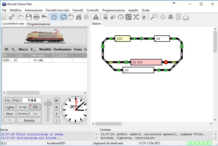

ecco quello che ne risulta: se selezionate "power" e "modalità automatica", poi con il tasto destro sopra il "blocco 1", si seleziona "Vai con percorso o pianificazione" vederete che la vostra loco indica il blocco successivo come "blocco 2" . Giocando con i sensori, fare arrivare la loco al "blocco 2" dopo 3-4 secondi la loco cambia direzione in automatico...
87,47 KB
...e il blocco successivo sarà di nuovo il "blocco 1". Fate arrivare la loco al "blocco 1" e la pianificazione sarà terminata.
Non c'è nulla di difficoltoso, e si possono creare delle manovre in automatico, per esempio riuscire a vederele in varie angolazioni senza distogliere l'occhio per usare il palmare e si possono creare dei loop a staffetta, tra stazioni di testa opposte.
Le pianificazioni possono essere concatenate tra loro con il tasto "azione successiva".

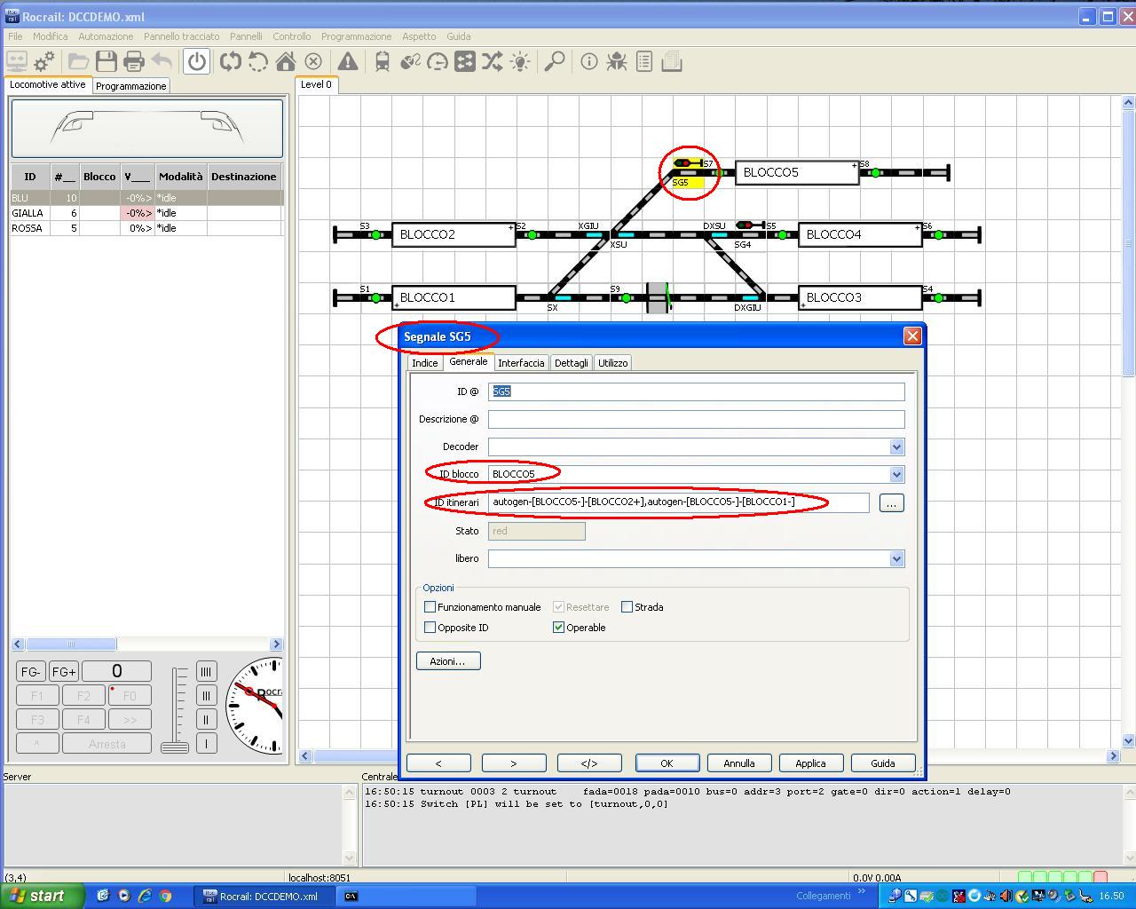

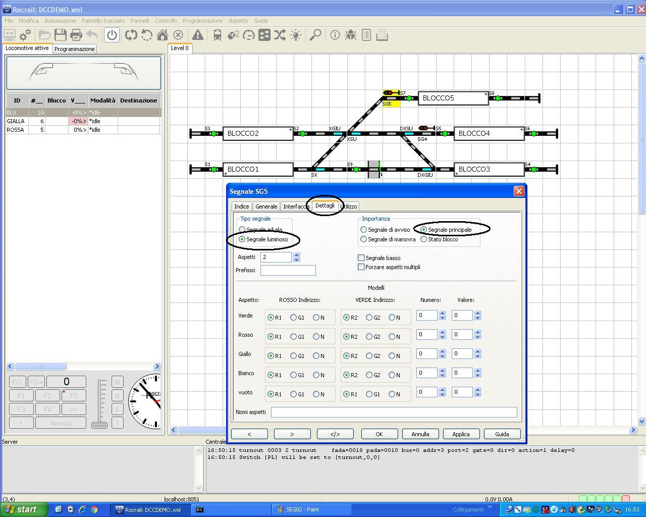

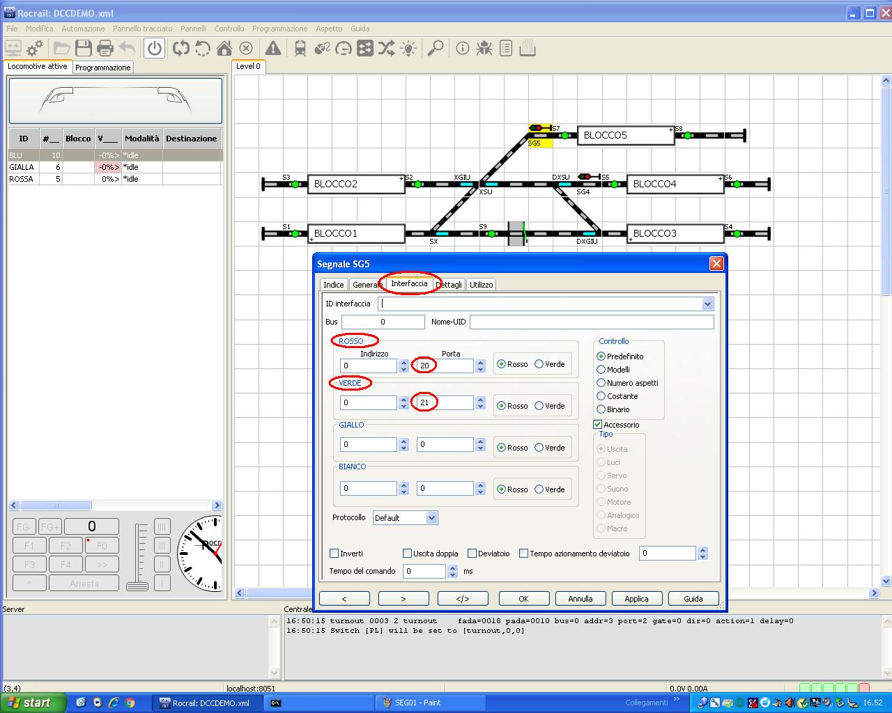

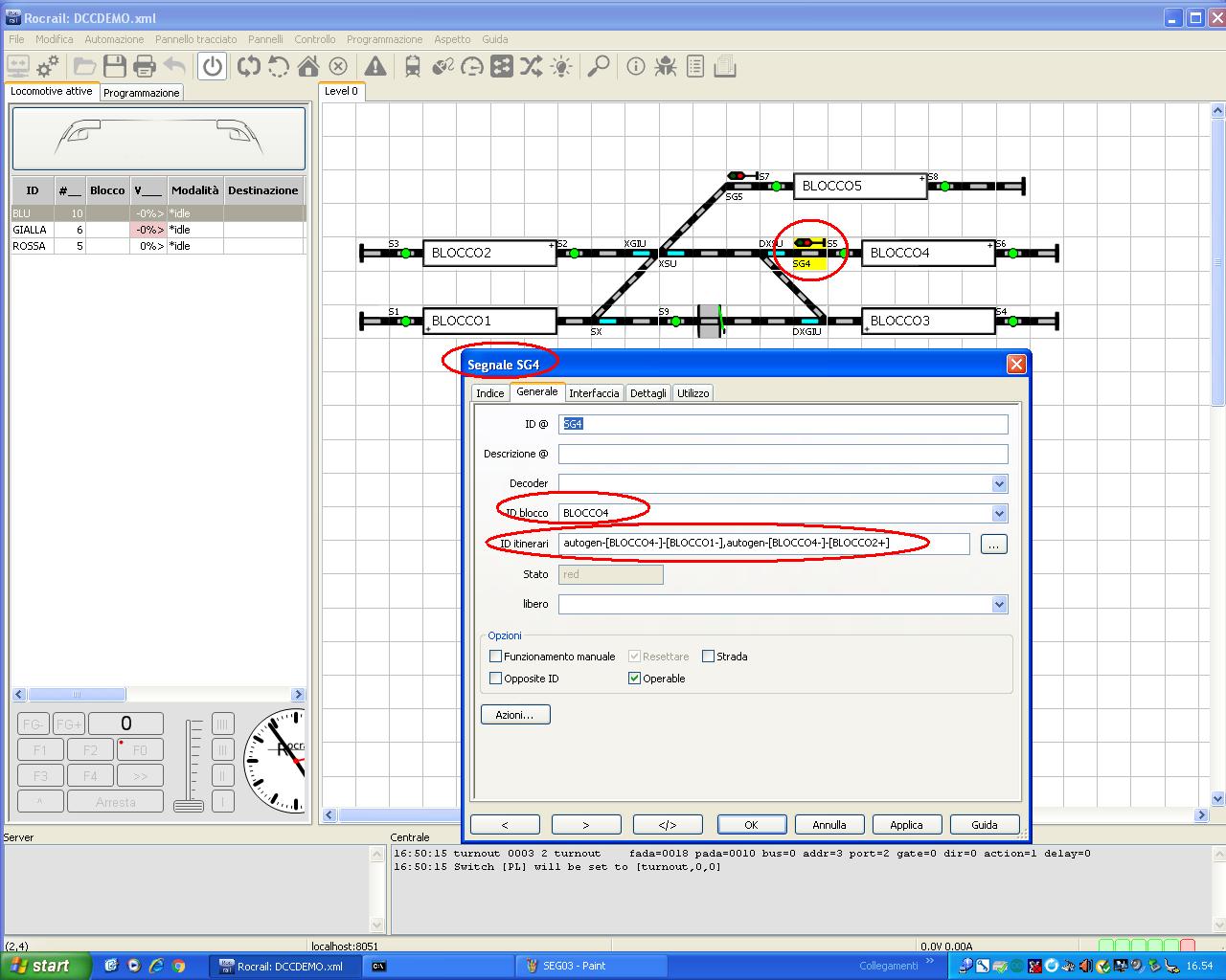

Vediamo oggi come configurare i segnali. Mi limiterò ad illustrare quanto basta per i due segnali principali luminosi aggiunti al tracciato di prova, con le sole luci verdi e rosse.
Ovviamente anche i segnali dovranno essere comandati da decoder le cui uscite, a differenza di altri accessori, dovranno avere una tensione continua per mantenere accese le luci.
Partiamo dal segnale che corrisponde al blocco 5; andiamo in “Pannelli” e “Segnali” e andiamo nella cartella “Generale” del SG5. In questa cartella bisognerà inserire il blocco di riferimento e gli itinerari per cui sarà attivo (cliccando sul tasto con i puntini richiamerete tutti gli itinerari e sceglierete quelli idonei).
179,45 KB
Andiamo nella cartella “Interfaccia” e inseriamo i due indirizzi per il colore rosso e quello verde. Come detto ignoriamo, in questa sede, il giallo e il bianco.
184,62 KB
Infine nella cartella “Dettagli” controlliamo che siano attive le giuste opzioni
187,27 KB
Per una migliore comprensione riporto anche la cartella “Generale” relativa al segnale del blocco 4
181,77 KB

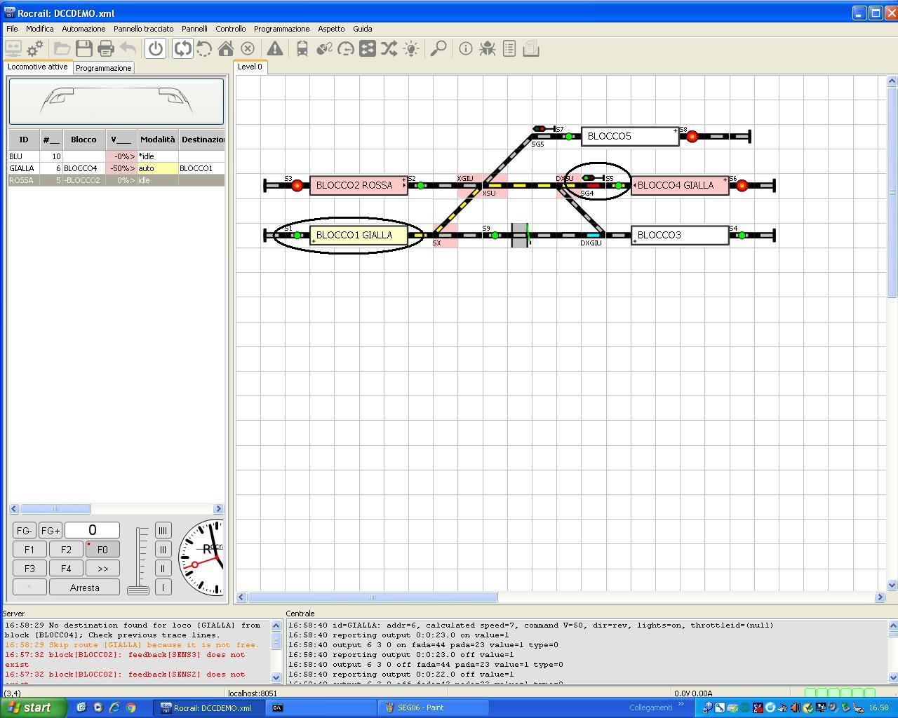

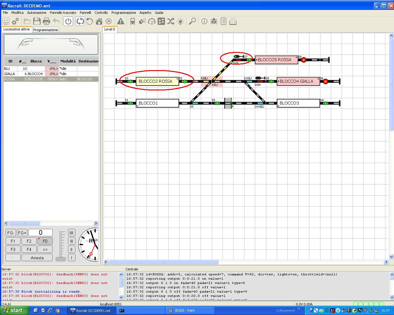

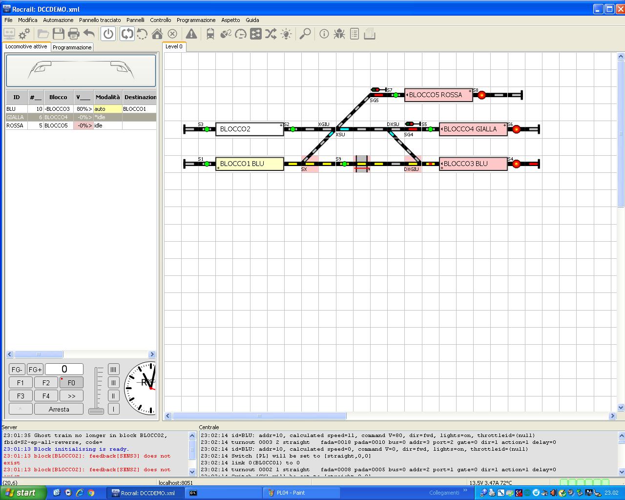

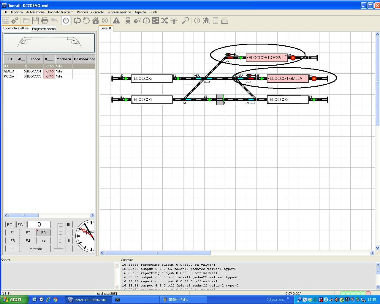

Eccoci ora pronti al via con due loco assegnate ai blocchi 4 e 5 poste nella corretta direzione di marcia.
177,27 KB
Attiviamo l’automatismo e diamo doppio click del mouse sulla loco del blocco 5. Si attiva all’istante l’itinerario verso il blocco 2 e il segnale si dispone al verde.
185,74 KB
Non appena si attiva il primo sensore del blocco (Enter) di arrivo il segnale si dispone al rosso anche se l’itinerario non è ancora libero.
Attiviamo ora la loco nel blocco 4 che si indirizza al blocco 1 con segnale nuovamente disposto al verde.
187,28 KB
E questo è tutto per quanto riguarda il funzionamento basilare a due luci dei segnali.

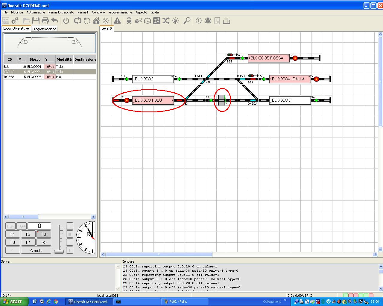

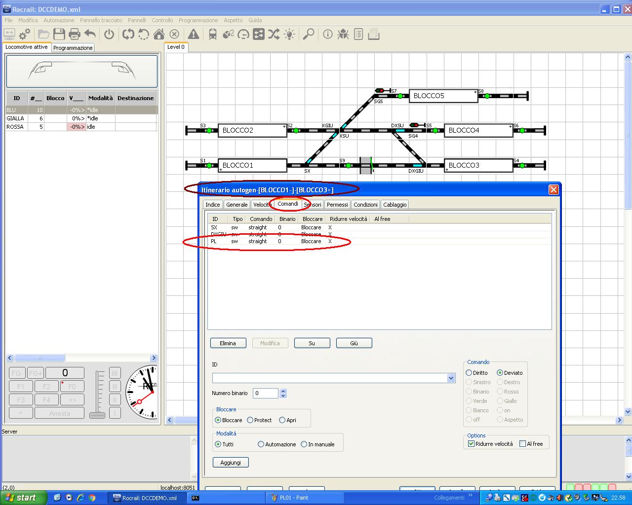

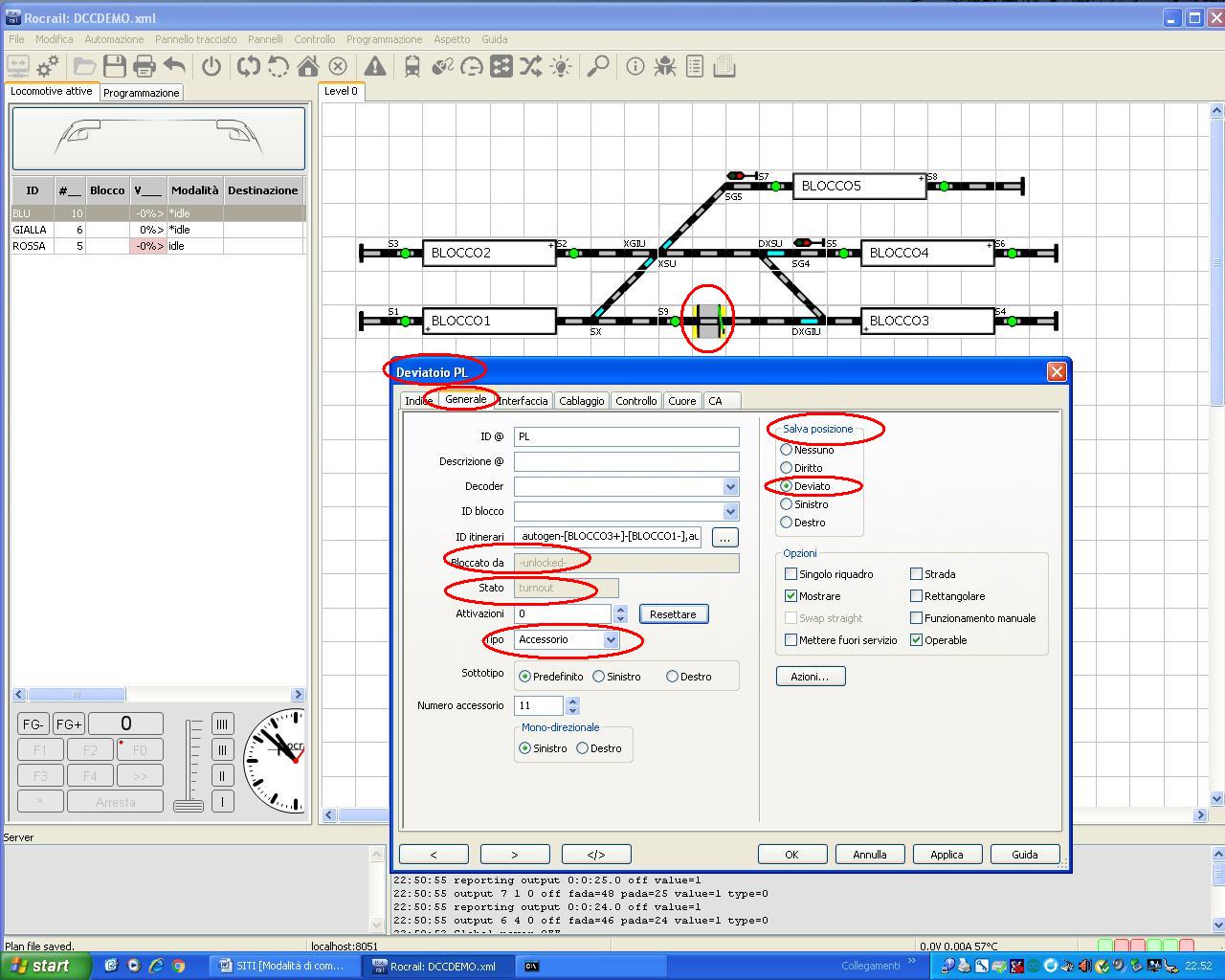

Passiamo ora all’inserimento del passaggio a livello (d’ora in avanti PL) negli automatismi di Rocrail.
Il PL, pur essendo un accessorio, è visto da RR come un deviatoio e infatti viene inserito nel relativo pannello riassuntivo. Apriamo quindi “Pannelli” e “Deviatoi” e andiamo nella cartella “Generale” del PL e vediamo i particolari significativi.
195,12 KB
E’ importante salvare il PL (inteso come deviatoio) in una certa posizione; nel nostro caso abbiamo scelto “deviato” e infatti nella casella “Stato” c’è “turnout”. Questa sarà la posizione che terrà solitamente il PL che nel nostro caso equivale ad “aperto” (a sbarre alzate).
Ci saranno riportati gli itinerari in cui è interessato il PL (quindi dal Blocco1 al Blocco3 e viceversa per la via diretta). Ci sarà ovviamente inserito il corretto indirizzo (del decoder) nella cartella “Interfaccia” alla stregua degli altri deviatoi.
Andando invece negli itinerari e prendendo in esame quello dal Blocco1 al Blocco3 per via diretta, nella cartella “Comandi”, insieme ai deviatoi (entrambe bloccati in corretto tracciato) c’è anche il PL, bloccato anch’esso in posizione “corretto tracciato” che equivale a chiuso (sbarre abbassate). Al completamento dell’itinerario il PL non sarà più bloccato e tornerà alla sua situazione stabile, cioè deviato, quindi aperto.
172,23 KB

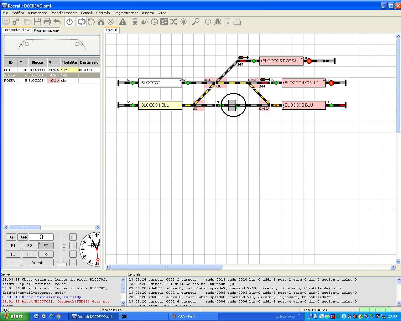

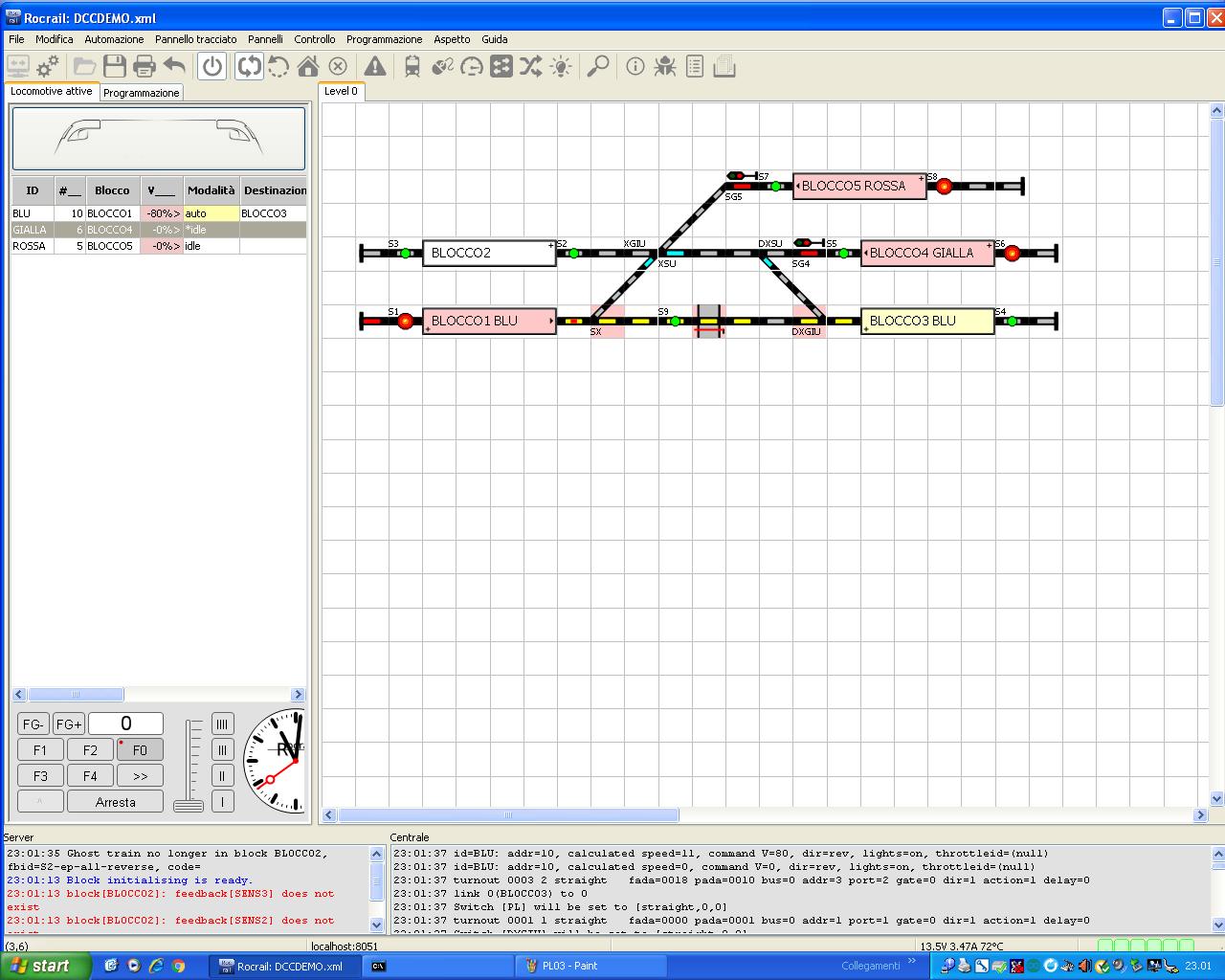

Facciamo una prova. Posizioniamo le loco nei vari blocchi in modo che la loco BLU nel Blocco1 sia costretta ad andare nell’unico blocco libero che è il Blocco3. Prima della partenza il PL è aperto.
175,8 KB
Attiviamo gli itinerari automatici e facciamo doppio click sulla loco BLU. Si attiva automaticamente l’itinerario diretto verso il Blocco3 (in evidenza) e il PL si chiude contemporaneamente al posizionamento in corretto tracciato dei deviatoi.
191,74 KB
Stessa cosa succede quando la loco torna dal Blocco3 al Blocco1 per via diretta.
191,89 KB
Il PL rimane invece aperto quando la loco, pur andando dal Blocco3 al Blocco1, fa un tragitto diverso che non lo interessa come stabilito nelle istruzioni che abbiamo dato a RR.
195,7 KB

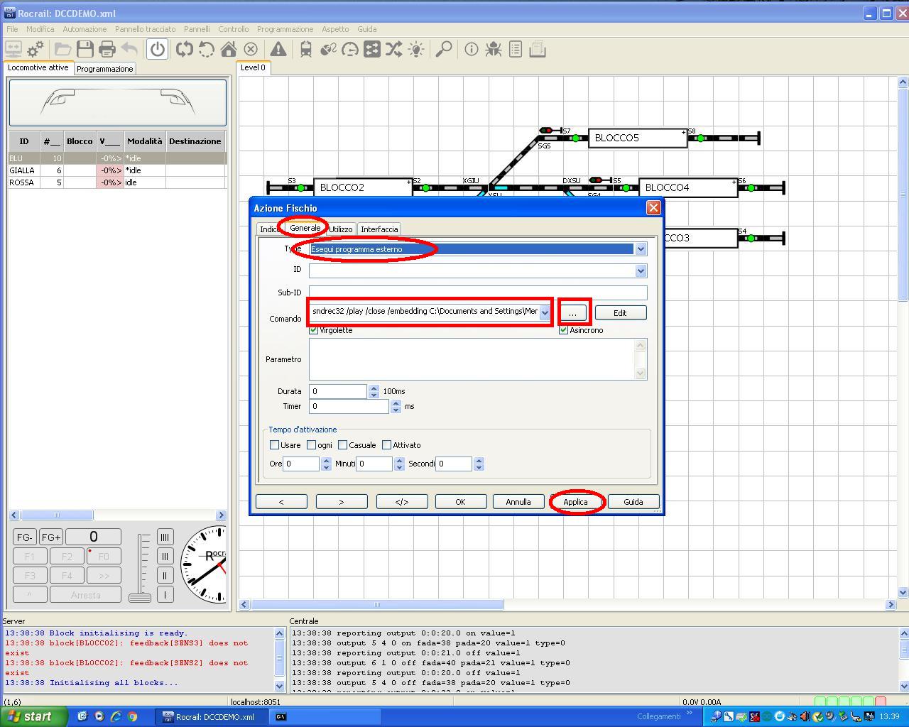

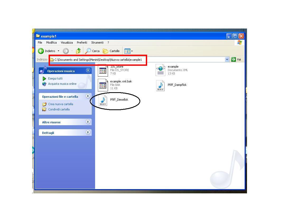

Oggi vediamo come attivare suoni o annunci in modo automatico durante la marcia dei convogli; mi riferisco ad esempio al suono di una campanella per un PL o ad un annuncio di treno in transito o in arrivo in una stazione.
Abbiamo così l’occasione di capire come mai ho inserito quel sensore apparentemente inutile vicino al passaggio a livello, il sensore 9 (S9).
In realtà vorrei che un convoglio in transito su quella tratta, diretta, tra i blocchi 1 e 3, oltre a trovare il passaggio a livello chiuso, emettesse anche un fischio approssimandosi al PL.
Per fare questo, non avendo loco con effetto sonoro a bordo, ho scaricato alcuni file sonori in formato wave (con estensione .wav) e li ho salvati in una cartella sul desktop del pc. Utilizzerò il fischio indicato.
Prendere nota dell’indirizzo in cui si trova il file, ci servirà più avanti (vedi rettangolo rosso).
69,24 KB

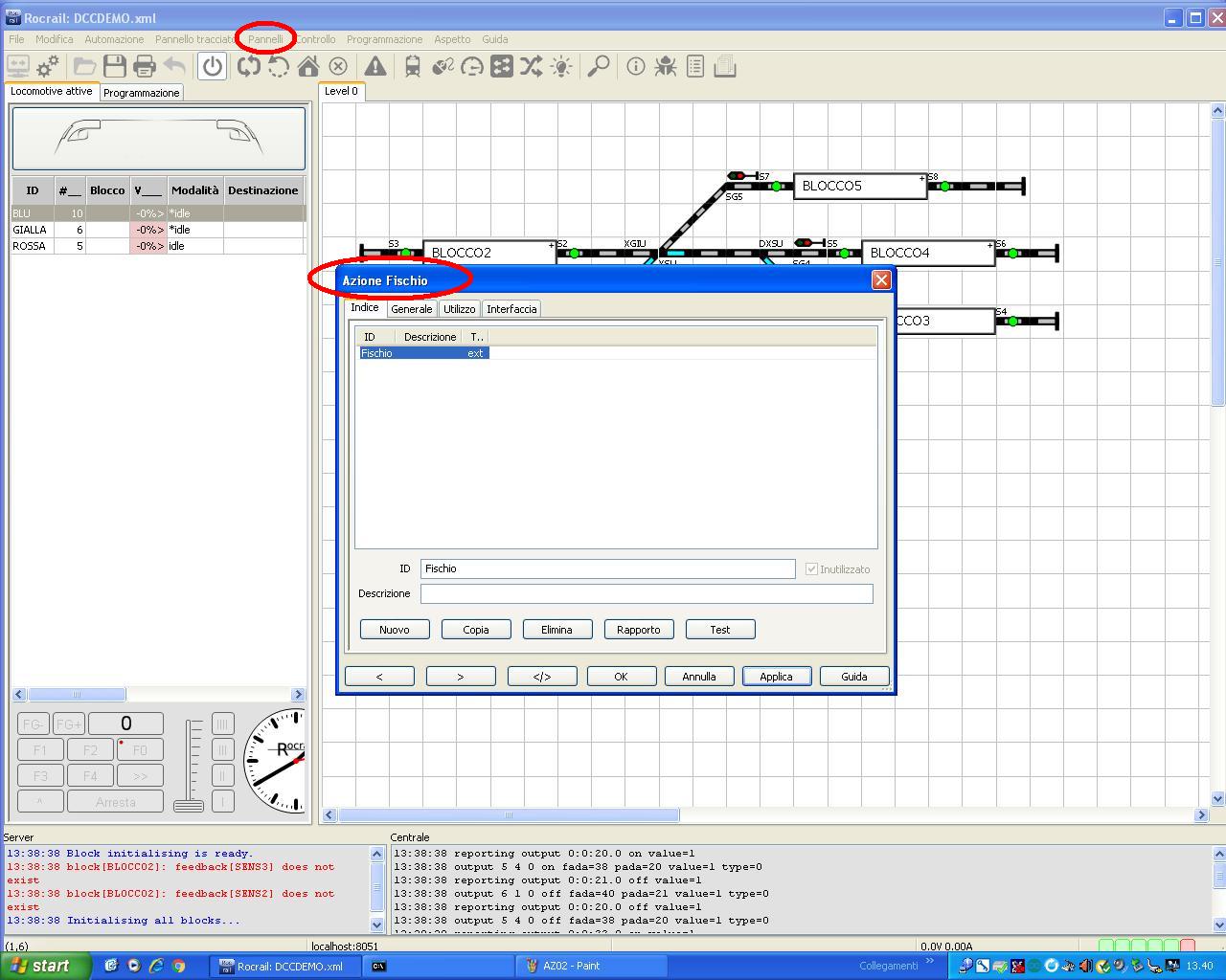

Apriamo ora Rocrail, togliamo alimentazione al tracciato e andiamo in “Pannelli” e “Azioni” e nella cartella “Indice” inseriamo una nuova azione che in questo caso ho chiamato “Fischio”.
180,77 KB
Passiamo nella cartella “Generale” e nel menù a tendina in alto scegliamo “Esegui programma esterno”.
Nel campo “Comando” andiamo a cercare il file sonoro di cui abbiamo preso nota dell’indirizzo cliccando sul pulsante con i tre puntini e confermiamolo. A questo indirizzo occorre anteporre il comando del programma con cui eseguire il file in indirizzo; nel nostro caso ho inserito “sndrec32 /play /close /embedding” prima dell’indirizzo del file .wav. Questo comando si riferisce al programma “Soundrec32” presente di default in Windows.
In caso di file mp3 si può usare più semplicemente windows media player.
Completiamo il tutto cliccando come al solito su “Applica”
195,42 KB

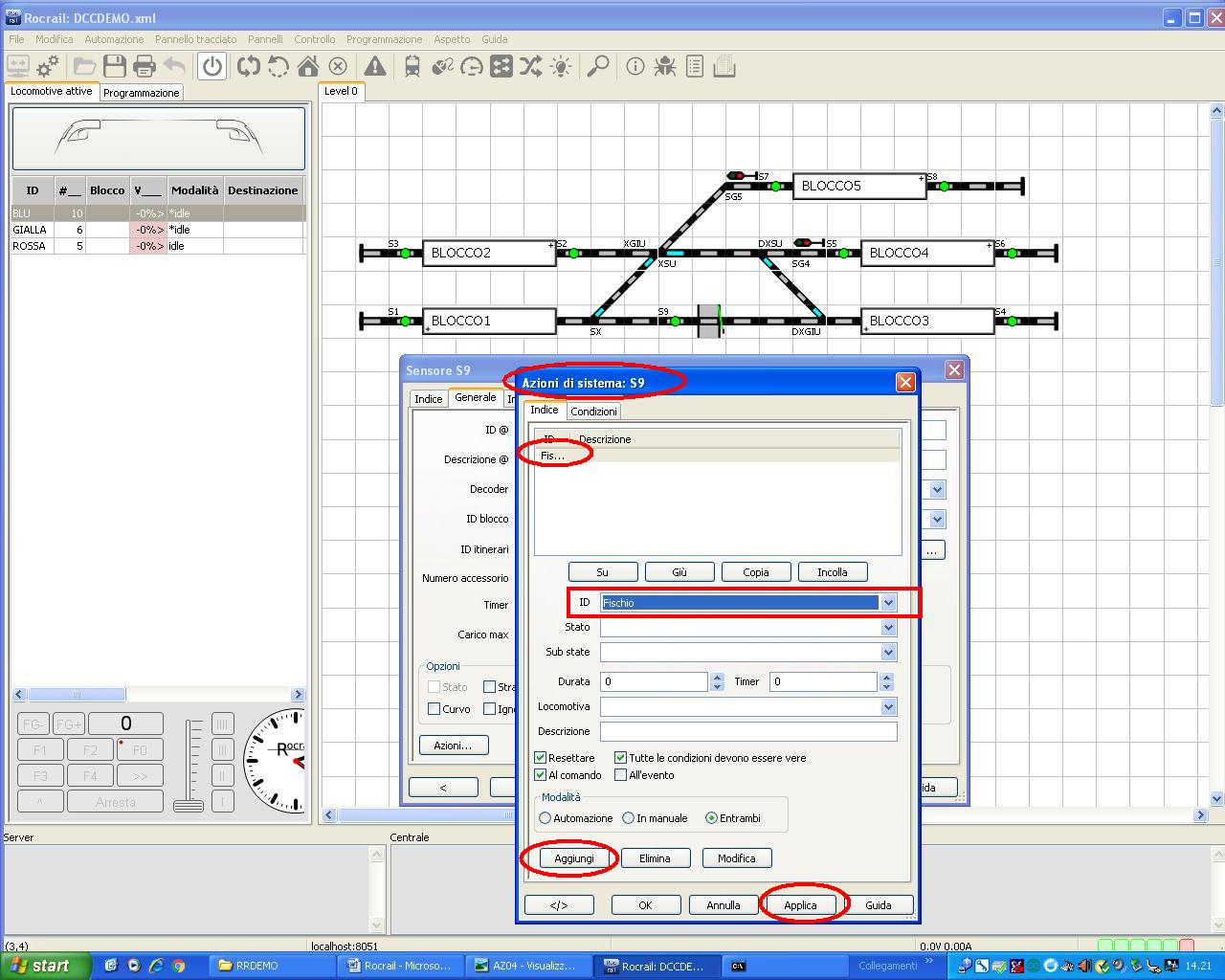

Preparata l’azione andiamo ad attivarla collegandola al sensore S9 che, nel mio caso, controlla l’assorbimento di tutta una rotaia compresa tra i due deviatoi che introducono ai blocchi 1 e 3.
Estendendo l’attività del sensore a tutto il tratto rettilineo tra i due deviatoi attiverò il fischio non appena una loco determinerà un consumo su quella tratta, giusto poco prima di passare attraverso il PL, indipendentemente dal senso di marcia.
Avrò quindi l’emissione di un fischio da parte di qualsiasi loco si avvicini al PL.
Apriamo “Pannelli” e “Sensori” e andiamo nella cartella “Generale” del sensore S9 che si presenta come nell’immagine seguente, con gli itinerari in cui il sensore è presente.
191,05 KB
Cliccando sul tasto “Azioni” apriamo una finestra in cui, cliccando sul campo “ID” potremo richiamare l’azione “Fischio” e l’andremo ad aggiungere cliccando sull’apposito tasto. Confermiamo con “Applica”.
189,02 KB
L’azione Fischio dovrà comparire nella finestra in alto.
A questo punto ridate alimentazione al tracciato e provate ad attivare il sensore S9 per verificarne il funzionamento.

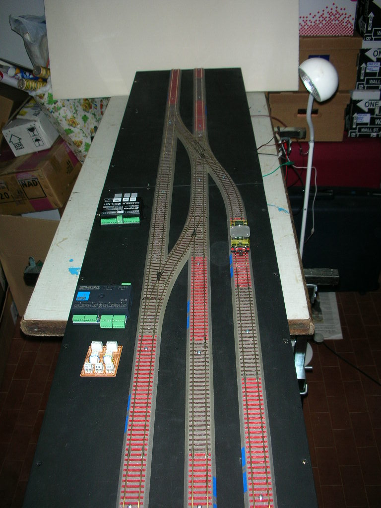

Il tracciato dimostrativo è pronto e posato.
145,15 KB
Dovendo muovere i motori lenti dei deviatoi con un decoder Esu Switch Pilot mi sto costruendo i circuiti che sostituiscono il modulo Esu Extension.
Però questo fine settimana vi lascio e riprenderemo dopo il 7 di maggio.

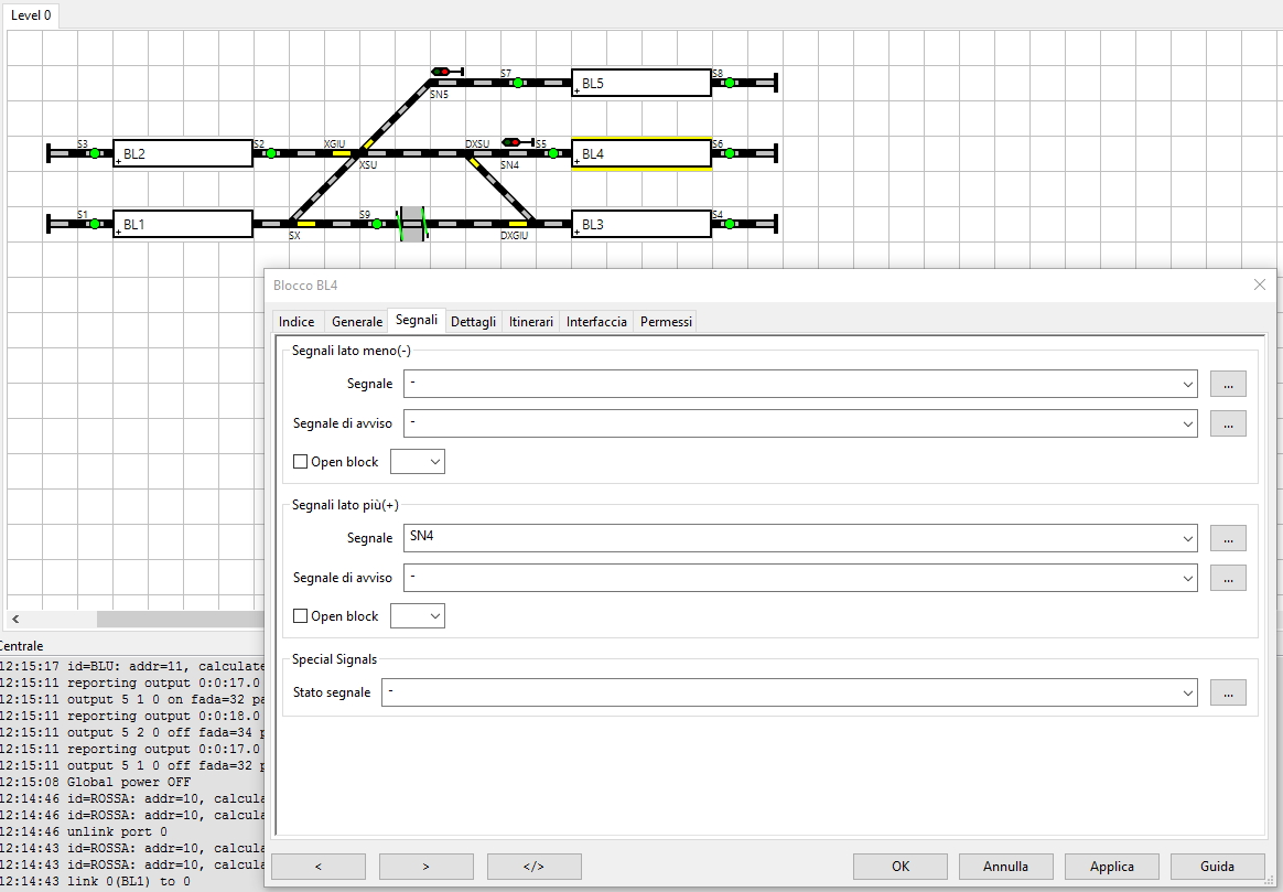

Volevo dirti, a proposito dei semafori che nel mio progetto (identico a questo del tuo tutorial) ho dovuto specificare nei blocchi BL4 e BL5 quale fosse il semaforo altrimenti non funzionanavano...
328,11 KB
Andrea.

#45 Messaggio da Roberto58n »
Ciao doc,
per decidere quanto tempo un treno deve stare fermo in un blocco, bisogna agire in questa scheda?
154,7 KB
Roberto - I fratelli Capone, che siamo noi.
Messaggi: 6535
Re: Rocrail – impariamo giocando
#46 Messaggio da Docdelburg »
Ciao,
quella finestra va bene se tu hai fatto una pianificazione e quindi add ogni tappa definisci il ritardo.
Se invece vuoi stabilire una certa sosta in uno specifico blocco, indipendentemente dal tipo di convoglio che ci arriva devi andare nel pannello dei "Blocchi", nella cartella "Dettagli" e agire sulle voci "Attesa" e "Dettagli attesa".
154,48 KB
