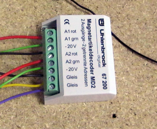

#7 Messaggio da v200 »
Si per alimentazione e segnale va collegato alle rotaie, il che mi fa pensare a un errato collegamento dei poli motore deviatoio al decoder.
Per ora ho trovato questa foto spero che ti dia un indizio.
