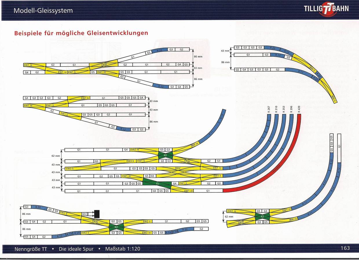

Perfetto, aggiudicato ma.....
....45 0 43 come tillig?
Si ragazzi, mi sono confuso, l'interbinario è 43mm. :wink:

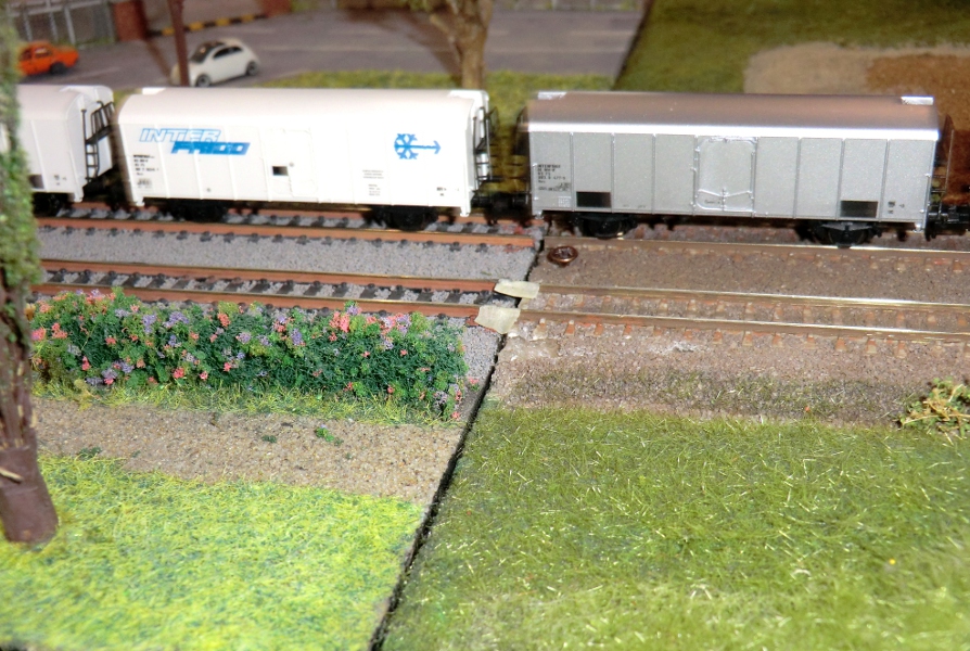

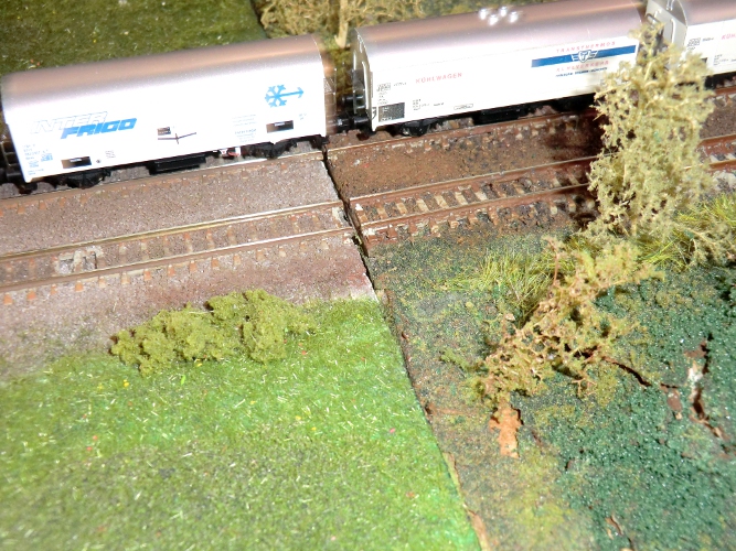

metto in questo topic un dettaglio per la posisione dei binari tra modulo e modulo.
Ho notato a Verona che vi sono delle discrete tolleranze tra gli accoppiamenti, al limite del deragliamento
289 KB
quete tolleranze hanno trovato magistrale risoluzione con un'accorgimento geniale, dei pezzettini di nastro abilmente conformati ai binari
389,2 KB

Noi faremo sicuramente meglio, senza viti a vista e balzelli strani. :wink:
Almeno spero... :grin:
Però queste foto danno un ulteriore spunto di riflessione.
La massicciata... marrone e subito dopo istantaneamente grigia. :cool:
