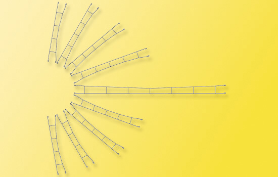

Posto la foto della catenaria Viessmann:
77,21 KB
ed ora il link di un sito che parla di catenaria italiana:
http://digilander.libero.it/gruppotirreno/aerea.html
...come si evince dai disegni presenti nel link, la differenza maggiore è nei pendini che nella catenaria F.S. sono doppi......sarebbe sufficiente tagliare quelli presenti all'inizio, scorciarli, modellare ad U un altro pezzo di filo modellato ad U...ed il gioco è fatto, la saldatura non conprometterebbe il buon scorrimento dello strisciante in quando è sulla parte superiore......
...potrebbe essere un'idea......

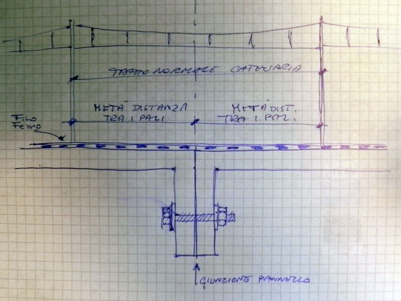

posto lo schizzo che avevo fatto e che ricalca i concetti espressi da Carlo.
111,96 KB
Messaggi: 23674
Re: linea aerea
#29 Messaggio da Andrea »
Visto così sembra semplice.
Si tratta solo di aggiungere quel tratto di catenaria tra i due moduli.
Sarà fondamentale la precisione... :wink:

Giuseppe, hai interpretato magistralmente il mio discorso :cool: ....io non sono tanto bravo in disegno, o meglio da decenni non nè ho più a che fare :sad:
Andrea, la precisione è di rito altrimenti i pali distorcono e non sono sicurante di grand'effetto.... :wink:

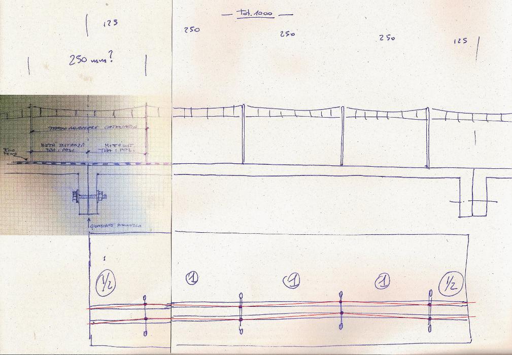

ho ripreso lo schizzo di Giuseppe per completare la larghezza del modulo:
95,76 KB
se ipotizzassimo interasse tra i pali 250mm. avremmo modulo tot. 1000mm. considerando che sia necessario inserire un numero pari di pali per il concetto zig-zag[?][:I]
Al variare della scelta interasse pali avremmo comunque una misura certa per il modulo... :cool:

Il disegno che hai fatto è molto espicativo, aggiungerei che l'elemento di catenaria a "cavallo" fra i moduli è in un pezzo solo e viene applicato, ovviamente, dopo aver giuntato i moduli e, siccome è amovibile per consentire lo smontaggio ed il trasporto dei moduli non deve essere saldato ai pali, ecco il perchè della catenaria Viessmann...... :wink: :grin:

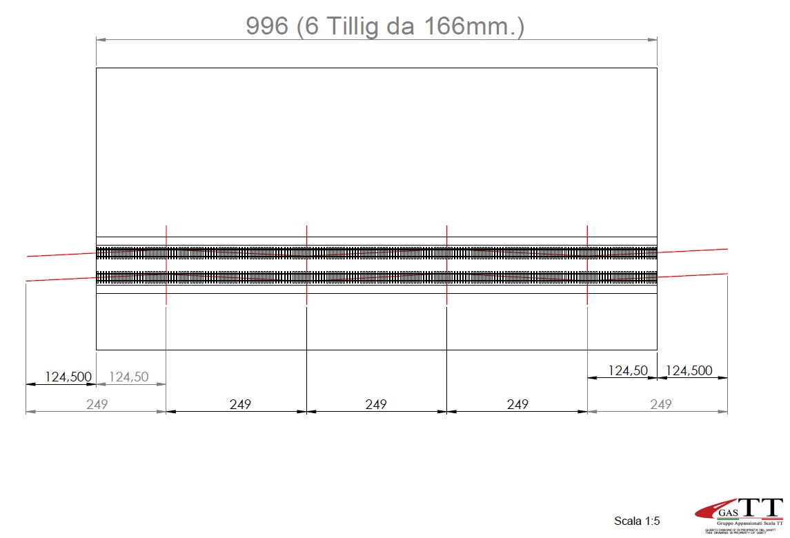

riprendo questo messaggio per la linea aerea e inserisco un disegno(pianta) dell'esempio 996mm
97,13 KB
che dite ci ragioniamo? il traliccio sarebbe in autocostruzione in questo modo avremmo i binari con multiplo di 166 e catenaria con multiplo di 249+249 (498); quindi partendo dal modulo base 996mm. si potranno realizzare moduli con multipli di 498.
es.
- modulo 498mm - 3 tillig da 166 - linea aerea con interassi 124.5 + 249 + 124.5
- modulo 996mm - 6 tillig da 166 - linea aerea con interassi 124.5 + 249 + 249 + 249 + 124.5
- modulo 1494mm (grande modulo)- 9 tillig da 166 - linea aerea con interassi 124.5 + 249 + 249 + 249 + 249 + 249 + 124.5
discutiamone

Per la catenaria, c'è l'articolo Viessmann n°4256 che copre la distanza dei pali da 218 a 239 mm., quindi la distanza citata da Maurizio di 229 mm. è fattibile.
Sul catalogo della Ditta il costo è di 9,95 euro per cinque pezzi, sul modulo più lungo sono praticamente 8 + 2 di raccordo con il modulo successivo, quindi per il modulo più lungo necessitano 2 confezioni di catenaria, su quello di media lunghezza se ne avanzerebbero due, e per un modulo da 498 mm. se ne avanzerebbero 4......
Per i pali, la confezione da 10 costa 46,95 in numero sufficiente ( nè avanzerebbero 2) per coprire l'intera lunghezza del modulo di mezza lunghezza da 996 mm.
Quanto sopra per un totale di 66,85 euro per dotare il modulo da 996 mm. di catenaria e palificazione.
