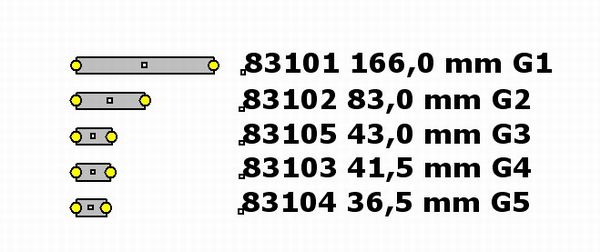

Poichè vorrei cominciare a stendere il progetto per il mio modulo, ho capito che useremo i binari Tillig 83, interbinario 43mm. Mi occorre però sapere (non ho trovato questi dati nel catalogo)
- scartamento (effettivo del binario Tillig 83)
- lunghezza della traversina (larghezza del binario)
questo perchè vorrei disegnare i binari su un sistema CAD per stendere la pianta del modulo

Si Andrea, quel catalogo già l'ho visto. C'era il link qualche post più sopra. Da li sono riuscito a ricavare l'interbinario e il numero di pezzi dritti che mi serviranno. In quanto prevedo di fare un semplicissimo tratto in piena linea, senza ne curve ne scambi ne nulla.... Tuttavia la larghezza della traversina e lo scartamento non l'ho trovato. Comunque ora ho guardato meglio la sezione delle testate che ha messo Riccardo. Alla fine a me interessa la larghezza del basamento, che è di 112 mm. Poi il resto non è che sia indispensabile per ciò che devo fare ora. La larghezza dell traversina mi serviva proprio per valutare la larghezza del basamento, ma siccome questa è fissata, risolto il problema. Tuttavia se quei dati li avrò, tanto meglio.

#22 Messaggio da topalov »
Salve, amici!
Ecco il miei dimensioni di traversino.
Secondo matrice c'e possibilita 22 mm larghezza.
Dimensioni in millimetri, per traversine di legno
AutoCAD file con binari Tillig TT codice 83:
Binari.rar (203,82 KB)

#23 Messaggio da Fabrizio »
Grazie mille Topalov, proprio ciò che mi serviva. Sicuramente il file autocad con i binari che dobbiamo utilizzare potrà essere utilissimo a chi vorrà costruire dei moduli. Io non avrò bisogno di molto armamento, solo qualche binario dritto. Ma se qualcuno userà autocad per la progettazione, quel file è davvero una grossa risorsa.
Ok, Andrea e Giuseppe, risolto il tutto.... vi ringrazio comunque ugualmente.

#24 Messaggio da topalov »
Collega Eurostar, questi dimensioni in CAD file sono 12 mm, perche ho non bisogno piu. Per dimensioni piattaforma uso NEM
ph01-v1.pdf (234,53 KB)
