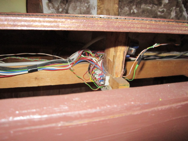

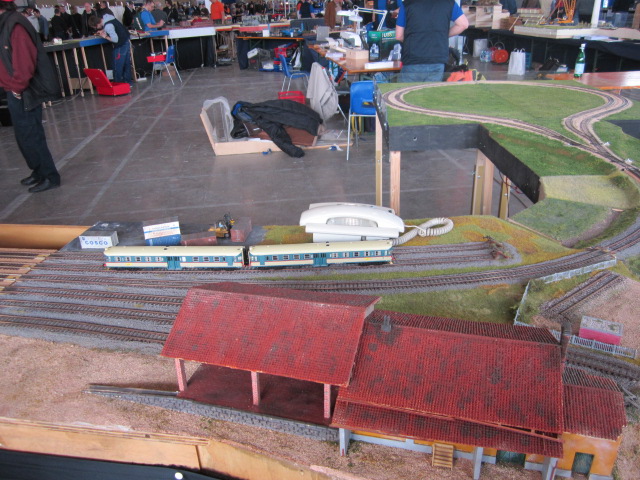

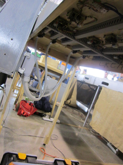

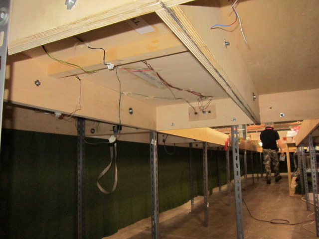

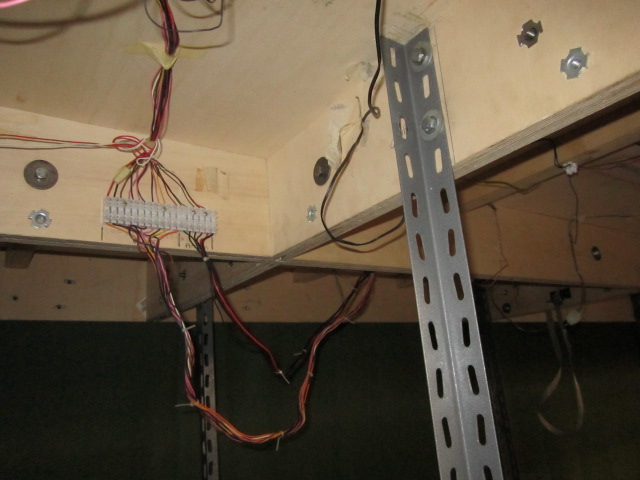

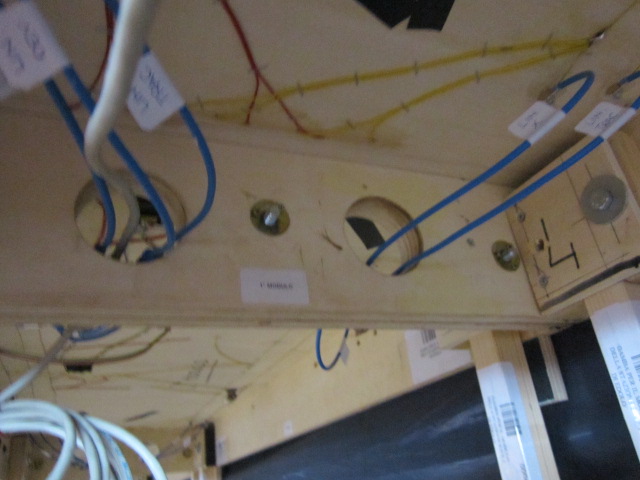

metto qui di seguito le foto che ho fatto apposta per voi sabato alla fiera di verona...aprirò anche degli appositi topic...
intanto un assaggio!!!

un plastico era talmente lungo che han ben pensato di fare persino la linea telefonica... roba da non credere...si vede in una foto

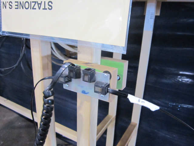

Ti confermo che i connettori telefonici servono per collegare il telecomando roco multimaus.

intendevo che il telefono c era veramente!!!!
153,75 KB
ed era funzionante in pratica i vari macchinisti si chiamavano i treni da una stazione all altra

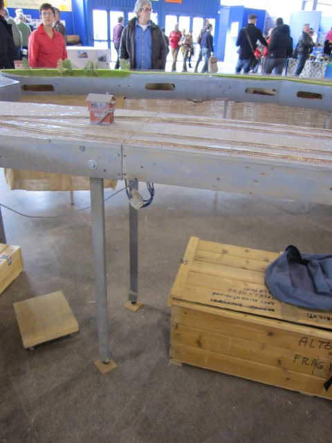

Nell'ultima foto si vede bene che il pannello con l'anello di ritorno é diviso in 2 pezzi.
Capisco un po' meno l'utilità di sdoppiare il binario nell'anello, ma se lo hanno fatto una ragione l'avranno avuta..

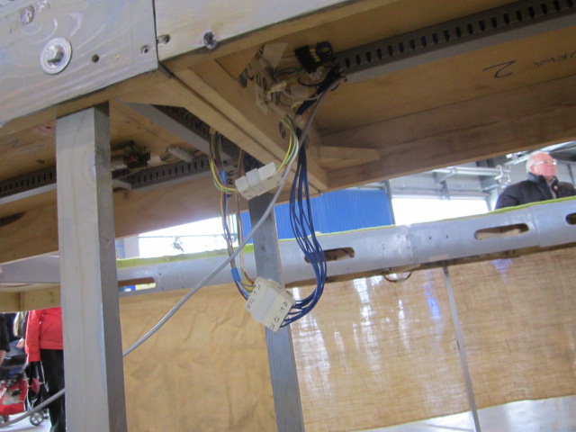

certo lo usavano tipo deposito per i convogli lunghi e come binario di sorpasso per merci e\o passeggeri...
non è spionaggio ho solo chiesto a tutti se mi potevano far vedere sotto come avevano fatto le connessioni e io gli spiegavo che era per un plastico in scala tt...tutti son stati gentilissimi soprattuttto 2 gemelli che mi hanno spiageto come funziona un binario con l elettrofrog o binario col cuore polarizzato...(giusto?)

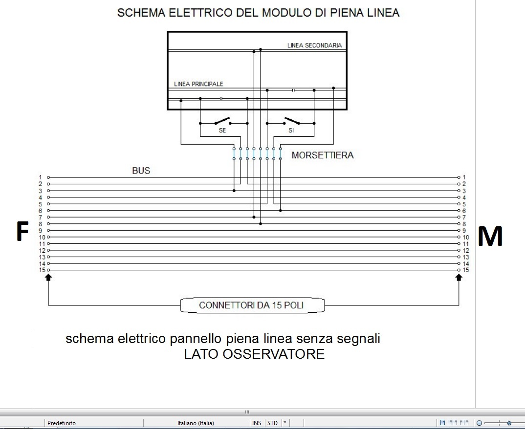

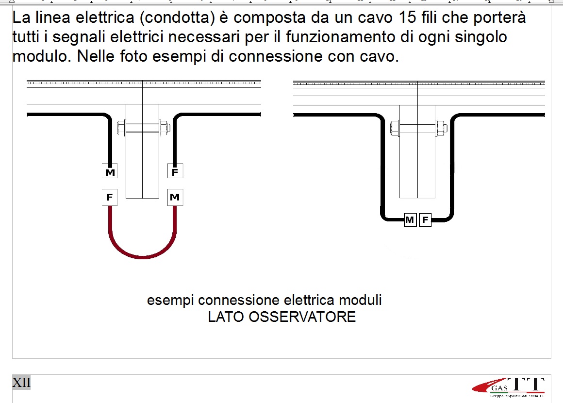

Modulo base:
31,23 KB
Ciao Edgardo,
ho ripreso questo dettaglio del cavo (lunghezza cavo per connessione).
Considerando che oggi siamo, come misure di lunghezza modulo, al 996 mm. per lo standard ma abbiamo lasciato libera fantasia quindi libertà di misura (ci potrebbero essere moduli da 600, da 750, da 1150 ...) non conviene portare le connessioni nella parte testata ?
13,45 KB
per essere certi di avere una misura cavo uguale per tutti i tipi di modulo?
non so se mi sono spiegato bene :cool: :cool:
Edgardo_Rosatti ha scritto:
Ciao Riccardo,
ti sei spiegato benissimo in merito alle connessioni elettriche tra moduli.
Basta eliminare i connettori sulle schede e sostituirli con dei fili che portano la corrente a connettori fissati alle estremità del pannello.
Dal punto di vista elettrico non cambia nulla.
Ciao Edgardo,
ritorno in argomento connessioni ed ho riproposto due post precedenti per introdurre la domanda.
Facendo la connessione con uno spezzone di cavo (cavo che penso di debba cablare o esiste in commercio già con le prese tipo cannon 15 poli?), sarebbe più opportuno avere fissi al modulo prese maschio-femmina o femmina-femmina ? (quest'ultima soluzione viene considerata anche dalle norme ASN) [?]

rbk250 ha scritto:
Ciao Edgardo,
Ciao Riccardo,
scusami se non ti ho risposto subito in merito, in effetti avevi già postato questo quesito.
Il mio schema pratico con i connettori montati direttamente sul cicruito stampato non corrisponde esattamente alle norme NEM, in quanto prevede l'uso di un connettore femmina a sinistra e di uno maschio a destra.
Le NEM prevedono cavi corti con connettori posizionati direttamente alle estremità dei pannelli e non sul circuito stampato; tipo maschio-maschio o femmina-femmina.
Quindi possiamo collegare il circuito stampato con dei fili ai connettori fissati alle estremità destra e sinistra del pannello.
Dal punto di vista elettrico non fa differenza.
Che poi si utilizzino connettori maschi o femmina non importa, basta rispettare la piedinatura di riferimento.
In conclusione, io mi trovo un po' in conflitto con le connessioni e le norme NEM, perchè ho adottato un sistema con connettori montati sul CS. Tieni presente che le schede sono dei prototipi e posso modificarle in qualsiasi momento.
Tuttavia, anche se ci dovessimo trovare in condizione dove il tuo modulo ha un connettore maschio ed il mio pure, basta realizzare un cavo femmina-femmina ed il problema è risolto.
L'importante è rispettare sempre la piedinatura dei connettori.

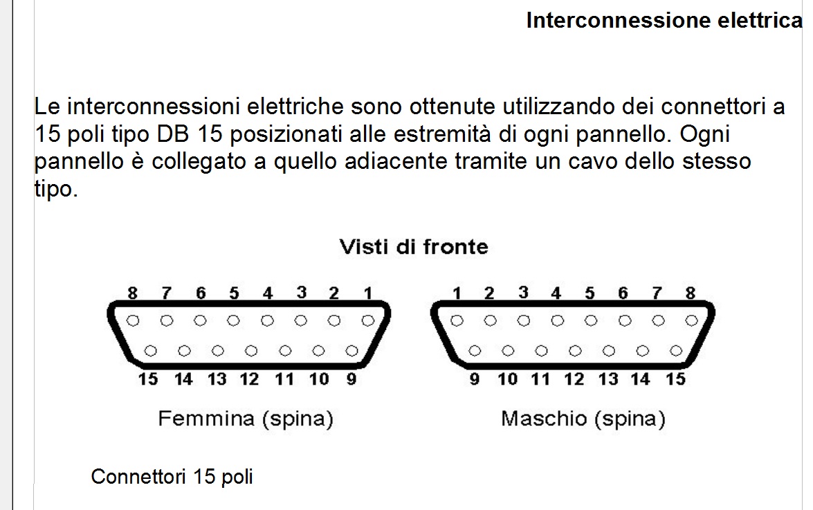

Ciao Edgardo,
rieccomi con un'altra domandina (poi mi emetterai la parcella finale :cool: ).

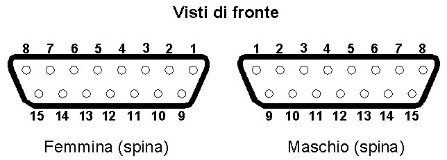

Stavo "cercando" i cavi 15 pin
4,68 KB
e trovo difficoltà in commercio....
Trovo invece molto comune il classico cavo 15 pin utilizzato per i monitor ed anche gli attacchi da applicare al modulo e/o scheda:
12,6 KB
63,58 KB
questi ultimi potrebbero essere compatibili per il nostro utilizzo ??[?]
Scusa le domande (credo per uno specialista molto banali...) ma personifico il perfetto ignorante in materia :cool: :cool:
Re: connessioni
#41 Messaggio da liftman »
Di norma quei connettori (come tutti gli altri + o -) li trovi in un qualsiasi negozio di componenti elettronici mediamente fornito (come era un tempo per i negozi GBC, adesso non saprei perchè non "esercito" da tempo in quel settore) qui a Spezia c'è un fottut... ehm [:o)], modesto negozio (Antei & Paolucci) che ha più o meno tutto.
http://www.anteipaolucci.it/prestashop/ ... re-ul.html
http://www.anteipaolucci.it/prestashop/ ... ldare.html
http://www.anteipaolucci.it/prestashop/ ... re-hd.html
http://www.anteipaolucci.it/prestashop/ ... pare-.html
c'è solo l'imbarazzo della scelta :geek:

ciao Rolando,
grazie per la segnalazione, :cool:
qualcosa di connettori l'avevo trovato anch'io, invece ho difficoltà a trovare cavi con quegli attacchi (bisognerebbe cablarseli... :cool: :cool: ).
Pensavo ai cavi postati in precedenza perchè sono praticamente ovunque, sono molto comuni ma non ho idea se possano essere utilizzati per il nostro scopo. :cool:

Cavi già fatti è improbabile trovarli con quei connettori, mi pare che venissero usati per i controller di gioco dei pc prima dell'avvento dell'USB, magari li trovavi come prolunghe. Forse ora vengono usati per macchine utensili a controllo numerico....

In effetti si fa un po' fatica a trovarli in quanto come dice liftman si usavano per le porte gioco/midi... L'ideale sarebbe cablarserli, però non so
quanto possa essere apprezzata questa soluzione anche tenendo presente che ne servirà solo uno per pannello.
Come differenza rispetto a quelli per i monitor vga c'è solo la diversa disposizione dei pin quindi nessun problema.
Qui li ho trovati a meno di 4 euro ma sono "solo" lunghi 3 metri :cool:
https://www.distrelec.it/cavo-d-sub-db1 ... -10/847690
Ciao Edgardo,
l'altro giorno ho scoperto pure io quel sito (per altre circostanze) .... e non ho pensato di fare una ricerca per il cavetto.
Quindi cavo trovato... problema risolto... Per la lunghezza credi sia un problema? si potrebbe anche tagliarlo in due e cablare i fili direttamente alla scheda o facendo correre per tutta la linghezza del modulo il cavo utilizzando solo il necessario .... [:I]
Messaggi: 5185
Età: 61
Re: connessioni
#46 Messaggio da Edgardo_Rosatti »
Un cavo di 3 metri non è un problema dal punto di vista elettrico, ma è poco pratico e ti ritrovi con almeno 1,5 -2 metri
penzolanti se, come nel mio caso, usi le schede con i connettori "onboard".

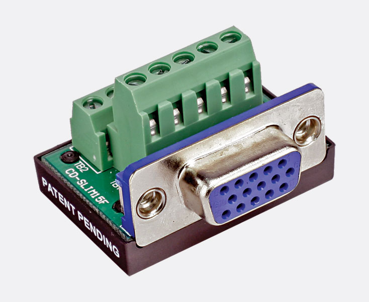

Peggio ancora se si usano i connettori montati sulle testate dei pannelli, in quanto basterebbero 30-40 cm.
Invece è un'ottima idea tagliarli a misura e saldare i fili direttamente sulla scheda portando i connettori alle estremità del pannello.
Diciamo che la mia soluzione è quella che riduce al minimo il numero di saldature, ma non è a norma.
Mi riferisco alla seconda immagine del tuo post (6/03/2012).
Quindi propongo di definire la guida con quel sistema (connettori sulle testate) così definiamo uno standard, magari usando il connettore
tipo vga che è maggiormente reperibile anche nei negozi. Poi possiamo lasciare libertà di scelta in base alla volontà/necessità di ogni singolo
modellista. Nel mio caso, penso di realizzare con Andrea almeno 4 pannelli perchè è il minimo necessario per una tratta con
blocco elettrico e 4 segnali, in quanto vorrei sperimentare bene le schede e ho già inserito i DB15. Se poi capita che uno abbia usato
un connettore diverso, basta realizzare un cavo che si adatti nel momento in cui dovremo collegare tutti imoduli tra loro.
E' un po' scomoda come soluzione, ma credo che alla fine ci riusciremo. Sono ottimista :grin:

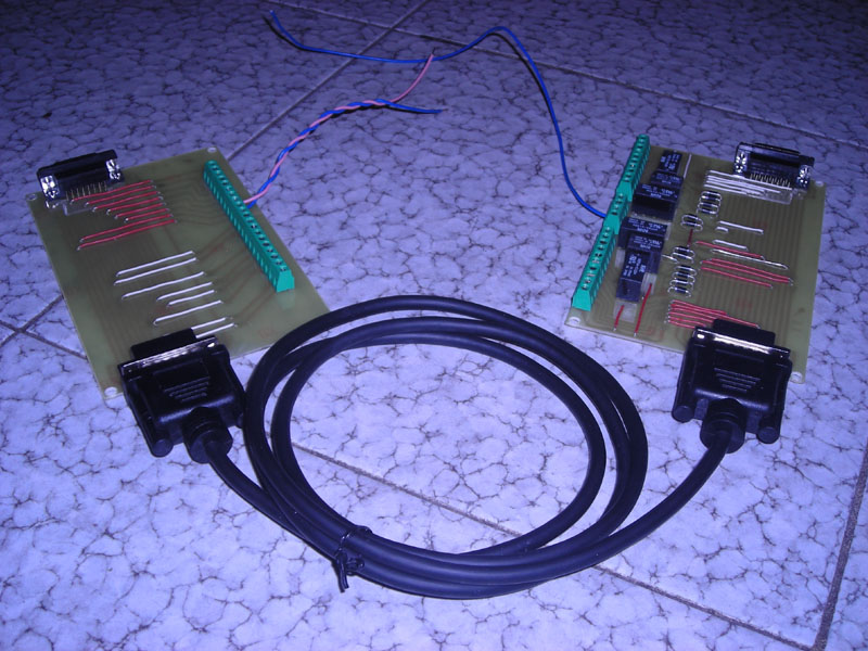

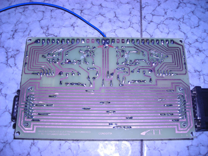

Oggi ho completato l'ultima scheda "blocco elettrico" e l'ho provata collegandola con un cavo DB15 alla scheda di alimentazione per i primi test.
Alimentazione e blocco con cavo DB15:
143,89 KB
A sinistra la scheda di alimentazione e a destra quella del blocco.
Alimentando la scheda alimentazione (fili rosa e blu nell'immagine), si alimenta anche la scheda del blocco tramite il cavo e i relè iniziano subito a funzionare.
Blocco elettrico visto da sopra:
127,75 KB
Qui è possibile notare 6 relè che formano 2 blocchi, uno per il binario pari ed uno per il dispari.
Blocco elettrico visto da sotto (CS):
150,32 KB
Le piste del circuito stampato con numerose modifiche per la messa a punto.
143,89 KB
127,75 KB
150,32 KB
Manca solo il collaudo finale verso binari del modulare per testare che i treni funzionino correttamente. In altre parole la prova del nove :grin:
Anche se non intervengo direttamente nelle discussioni relative agli altri aspetti che caratterizzano il modulare, vi dico che comunque le seguo con molto interesse :cool:
[:(!][:(!]non capisco perchè google traduttore non mi traduce quello che hai fato[:(!][:(!]
Federico

#50 Messaggio da Riccardo »
ciao Edgardo,
riprendo questa discussione....
,,,, siamo rimasti alla connessione tra i moduli con il connettore a 15 poli, estratto dal manualetto modulare:
166,62 KB
con l'utilizzo del cavo per connettere i vari moduli
160,56 KB
quindi abbiamo definito, dal lato osservatore, a SX connessione femmina (F) e a destra connessione maschio (M)
Poi vi è anche la possibilità dell'utilizzo della tua scheda il cui schema (per modulo piena linea):
146,1 KB
in questo schema si nota anche l'eventuale linea secondaria, per ora non definita nel modulare.
Domanda: si può anche prevedere, per es. nel modulo piena linea (probabilmente il più realizzato...), il cavo con connessioni 15 poli come da schema connettori visto sopra che attraversa (sotto) l'intero modulo, con l'estrapolazione dei fili corrispondenti il collegamento delle 4 rotaie? (pin 3 - 2 - 6 - 5)
Magari mi avevi già risposto :cool: :cool: [:I]
