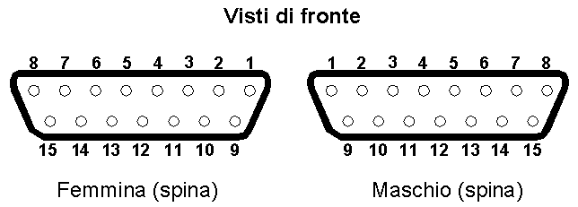

Per quanto concerne le connessioni elettriche allego quanto riportato da Edgardo in altra discussione:
Connessioni elettriche: i connettori per pc sarebbero l'ideale e sono ben collaudati. Gli schemi delle norme NEM prevedono quelli a 15 poli che come già detto vanno bene per i circuiti principali (alimentazione e blocco elettrico). Tuttavia ne esistono di più grandi e di più piccoli, in grado di avere un bus che si adatta all'esigenza.
Il bus è l'insieme dei fili che collega un pannello all'altro...
Connettore 15 poli:

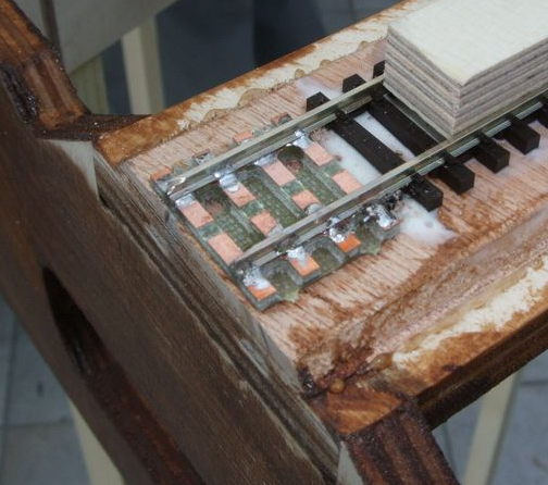

ciao,
ho una domanda, la connessione elettrica ai binari avviene nel modo come da immagine? ho trovato la foto in http://www.tt-modulfreunde-nrw.de/index ... ktion-2010
323,24 KB

Questo riguarda più che altro la connessione "meccanica".
Il binario viene fissato su una piastrina in modo tale che non si sposti più.
Al tempo stesso si può dare corrente in quel punto ma anche da un'altra parte con una classica saldatura a stagno.

Io ho usato questo sistema, ho dato corrente alle due estremità del modulo tramite le piastrine e non ho avuto problemi.
Dal punto di vista meccanico. non sono così contento e quando arriveremo a questa decisione esporrò le mie considerazioni.

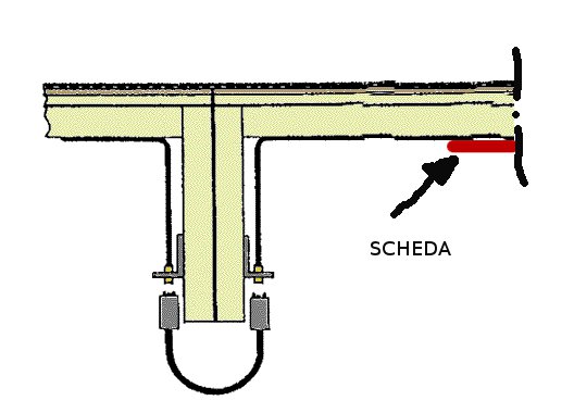

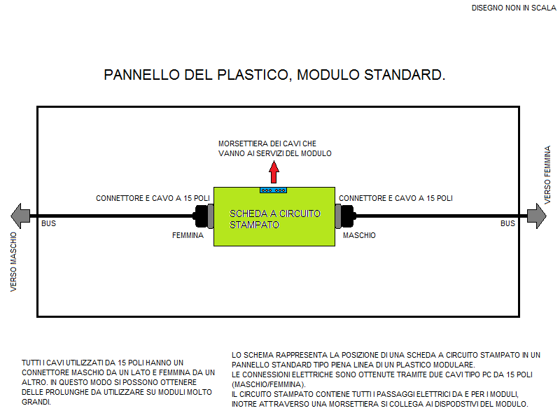

Ciao Giuseppe e ciao Riccardo, vi rispondo in un unico post dal momento che i due argomenti sono in comune.
Per i connettori, maschio o femmina che siano, non ci sono particolari controindicazioni dal punto di vista elettrico.
Cambia ovviamente la meccanica stessa del connettore.
Tuttavia, trovo che per collegare i vari pannelli tra loro, sia più pratico utilizzare dei cavi con connettori maschio da un lato e femmina dall'altro, come suggerisce Giuseppe,
per il semplice motivo che possono essere usati all'occorrenza come prolunghe, tipo quelle da 220 volt, il che risulta molto pratico e viene incontro alla domanda di Riccardo che chiede come collegare i 15 fili tra un pannello e l'altro.
Nei tre disegni postati nella sezione elettrica e che mostrano i circuiti di base, è possibile notare che in comune c'è la condotta dei 15 fili
(bus) e da quella vengono prelevati o inviati i vari segnali per dar vita ai moduli.
Far passare 15 fili volanti da una estremità all'altra del pannello sarebbe poco pratico e scomodo, quindi ho pensato che sarebbe opportuno
realizzare una scheda a circuito stampato come modulo di base per le connessioni, e che incorporasse 15 fili ed i componenti essenziali per gestire i
vari accessori del pannello. Una scheda (modulo) di questo tipo avrebbe le dimensioni standard di 10x16cm. Il tutto da fissare con 2 o 4 viti sotto il pannello.
Inoltre sarabbe già povvista di connettori (maschio da un lato e femmina dall'altro) con una morsettiera nel centro per collegare i vari dispositivi
alla scheda. Infine per collegare i vari moduli elettrici tra un pannello e l'altro si utilizzano cavi commerciali con i famosi connettori da 15 poli.
In pratica, un modulo elettrico per ogni modulo del plastico connesso col cavo da 15 poli, eviteremo così ragnatele di fili volanti.
Vorrei precisare, che stiamo parlando di quei moduli del plastico standard; piena linea, blocco elettrico e curve.
Per quanto riguarda i moduli dove vi saranno stazioni, depositi o tracciati particolari, la condotta (bus) dovrà sempre esserci, ma dovrà essere accoppiata ai
circuiti che gestiranno le varie funzioni specifiche del pannello.
Sempre nella sezione elettrica è visibile una foto di un cavo commerciale da 15 poli (maschio/femmina) lungo 150cm. che basta ed avanza al nostro scopo.
Concludo con un disegno semplice semplice con raffigurata un ipotetico circuito di un pannello base di piena linea.
Mi rendo conto che l'argomento elettricità è sempre un po' ostico... è un lavoro sporco, ma prima o poi lo si dovrà fare :grin: :grin: :grin: :grin:
Modulo base:
31,23 KB
Modulo base:
31,23 KB
Grazie Edgardo,
sei stato molto chiaro.
La schedina con morsettiera mi sembra perfetta!! :grin: Collegamenti semplici verso il modulo,

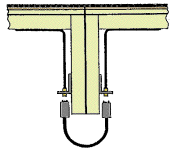

Forse per collegare i vari moduli tra loro(che possono avere diverse lunghezze...) converrebbe inserire anche il sistema postato da Giuseppe
27,39 KB
così si ha certezza di lunghezza cavo connessione moduli (uguale per tutti) indipendentemente dalla lunghezza modulo.

le connessioni in generale implicano che i 15 fili della condotta debbano collegarsi da qualche parte.
Cioè, da una testata del pannello (connettore di entrata), ai servizi ed infine alla testata opposta (connettore di uscita).
Nella mia idea, i connettori non sono posizionati alle estremità dei pannelli, ma direttamente sulle schede a circuito stampato situate nel centro del pannello.
Questo consente di semplificare al massimo le connessioni e le saldature.
Se utilizziamo cavi di lunghezza adeguata, le connessioni che hai citato nell'immagine sono superflue, in quanto i connettori si troverebbero proprio sulla scheda e passerebbero direttamente tra un modulo e l'altro. La differenza tra le due idee, sta nel fatto che con la scheda a circuito stampato hai in un unica soluzione connessioni e circuito con la distribuzione della corrente per tutti i servizi, mentre con lo schema standard (quello che hai postato), dovremo utilizzare i connettori in modo diverso predisponendo tutti i cavi della condotta direttamente sulle testate dei pannelli.
E' una scelta soggettiva e che può essere implementata tranquillamente senza particolari controindicazioni, ma un po' più laboriosa.
Per quanto riguarda l'opzione "schede modulari", posso realizzare i circuiti stampati e metterli a disposizione del forum, fornendo i circuiti completi di connettori e componenti di base.
L'idea è quella di creare qualcosa di pratico che possa essere adattata di volta in volta alle varie esigenze dei moduli.
Per ora non so se sono riuscito a spiegarmi bene, ma mi riservo di fare una prova pratica realizzando una basetta molto semplice giusto per sperimentare l'dea proposta.
Poi vediamo come va e valuteremo in seguito...
Modulo base:
31,23 KB
Ciao Edgardo,
ho ripreso questo dettaglio del cavo (lunghezza cavo per connessione).
Considerando che oggi siamo, come misure di lunghezza modulo, al 996 mm. per lo standard ma abbiamo lasciato libera fantasia quindi libertà di misura (ci potrebbero essere moduli da 600, da 750, da 1150 ...) non conviene portare le connessioni nella parte testata ?
13,45 KB
per essere certi di avere una misura cavo uguale per tutti i tipi di modulo?
non so se mi sono spiegato bene :cool: :cool:

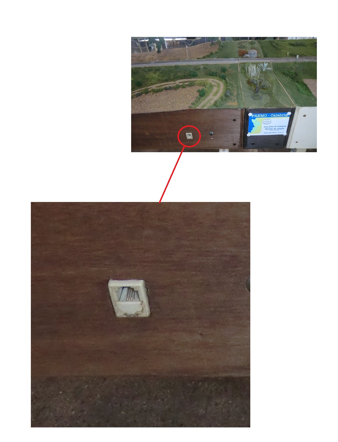

218,45 KB

#25 Messaggio da federico »
alcuni moduli erano attaccati senza niente e per far passare la corrente si univano i moduli con del filo elettrico saldato.....
Federico
