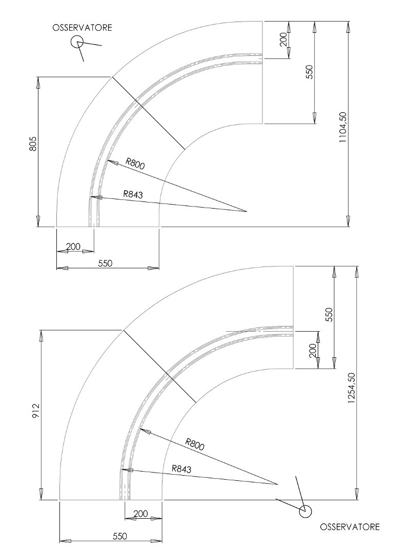

ciao a tutti,
riprendo la discussione sulle curve (moduli curvi) lasciata qualche tempo fa.
Eravamo rimasti con la possibilità di realizzare le curve in forma libera, curando le quote basilari, ossia il rispetto delle testate con l'oramai definita misura di 550 mm e interasse 200/350 mm. (quota intermedia dell'interbinario) e partenza binario diritto di 83 mm.
45,34 KB
schizzando altri esempi con curve ampie (e/o con raggi liberi) e mantenendo sempre costanti le testate e le partenze in funzione della curva con la possibilità di avere la curva concava o convessa rispetto all'osservatore
67,66 KB

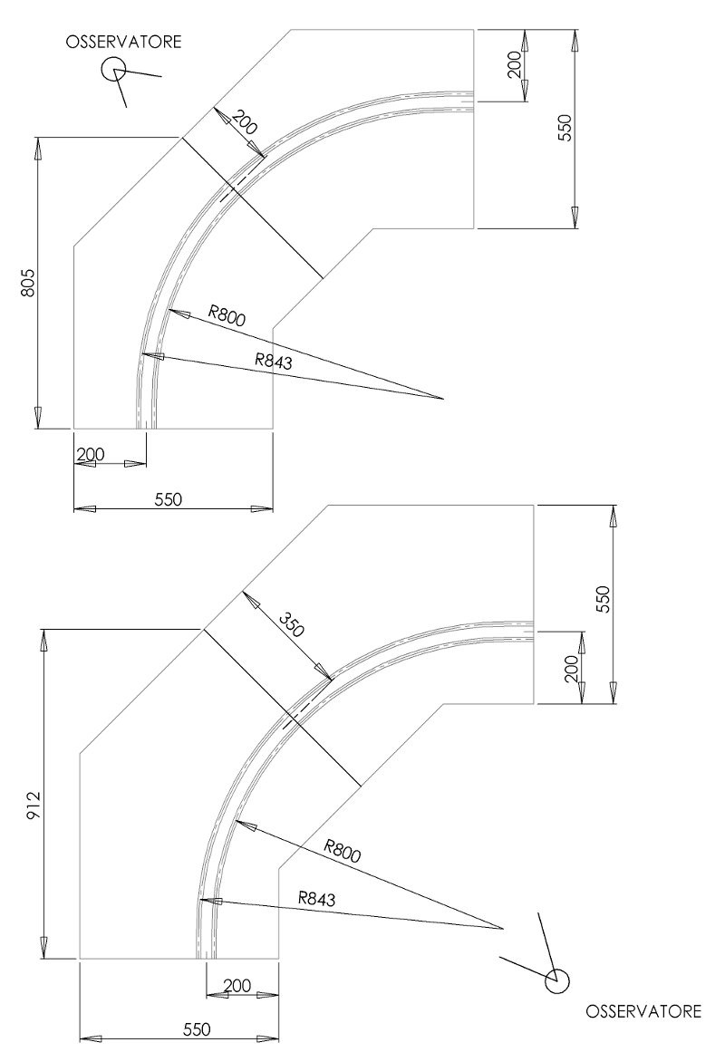

ipotizzando anche il modulo con lo stesso telaio curvo
65,03 KB

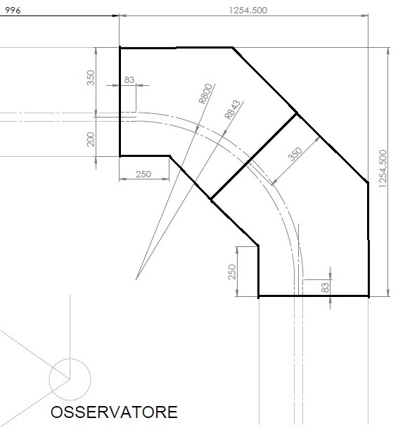

e così da esempio si potranno creare curve e curve (libera fantasia); possibilità di frazionare una curva in due semicurve ecc. ecc.
Un'altra opzione affascinante delle curve può essere quella con le doppie curve di inversione per arretrare o avanzare la linea di passaggio...
.... sempre mantenendo le poche costanti fondamentali...
41,15 KB

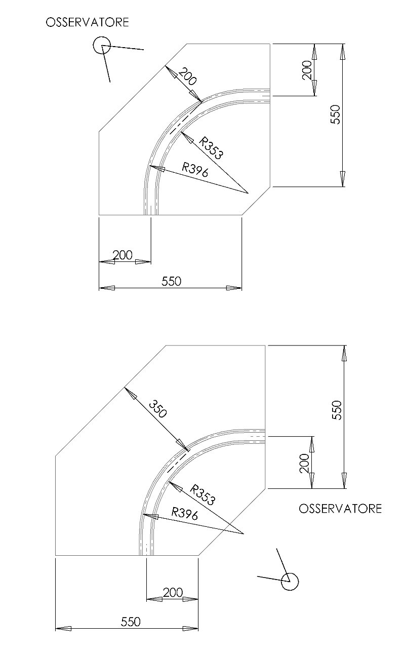

per finire schizzo di curve "tecniche" con raggio minimo (probabilmente da usarsi solo per esigenze di spazio espositivo
69,15 KB
In sostanza mi sembra che anche per le curve si hanno molti margini creativi e tecnici (forse ancor più dei dritti...).
E più il raggio sarà ampio più realismo verra rilasciato allosservatore, se poi si aggiunge anche l'inclinazione indipendente dei due binari... bhè .... all'ora è il Top, TableTop, TT :cool:

Bravo Riccardo, ottimo lavoro.
Mi sembra tutto OK.
Hai ragione, cerchiamo di fare curve molto ampie. :grin:
