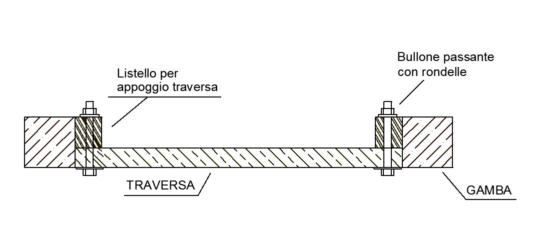

#29 Messaggio da giuseppe_risso »
Io le ho interpretate così:
209,03 KB

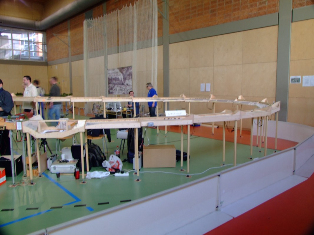

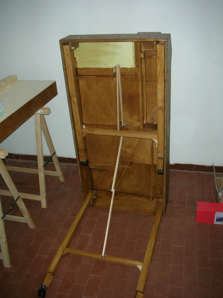

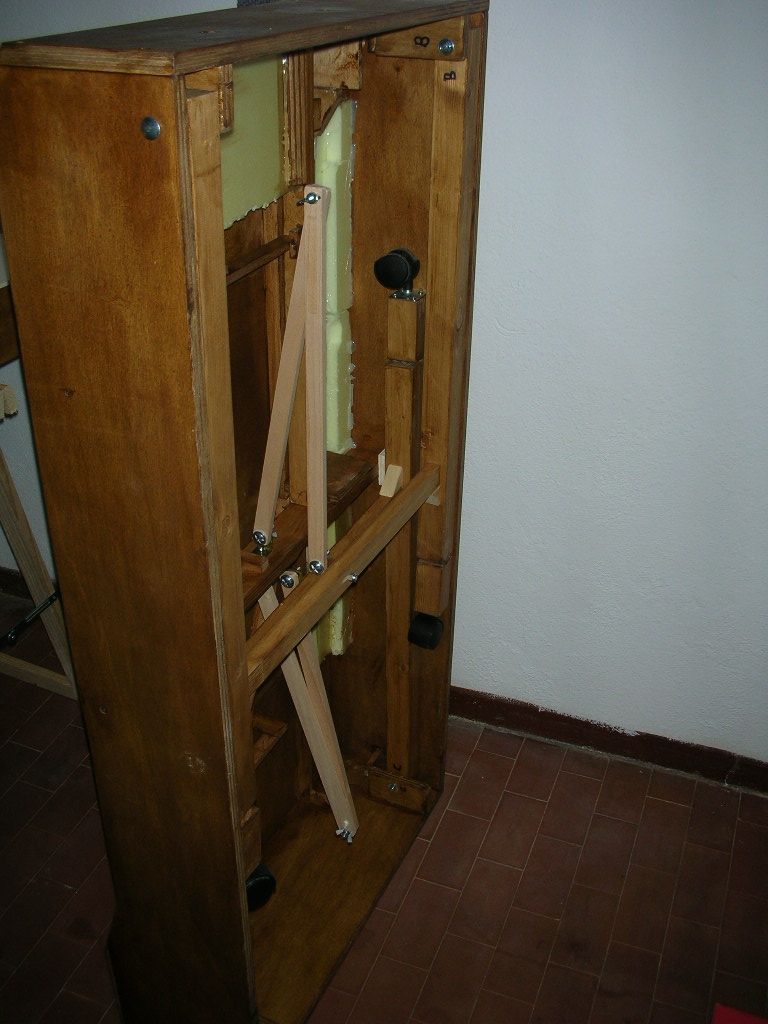

Qualche foto rende molto meglio di ogni spiegazione:
Gambe di Fabio Lucarelli
68,61 KB
Gambe di Linfa59 in metallo
134,69 KB
Ed infine le mie
145,6 KB
145,68 KB

Messaggi: 7737
Re: Le gambe (dei moduli)
#37 Messaggio da giuseppe_risso »
Docdelburg ha scritto:
Interessante, ma i nostri moduli sono inferiori, anche se di poco, al metro.
Confermo che sono favorevole a renderle solidali a due a due.
Fate due conti....leggevo che nelle regole che vi siete dati l'altezza del ferro è circa 110 cm, il modulo ha uno spessore di 19 cm, forse forse, per pochi mm ci possono stare [8]
Se poi guardi le gambe in metallo della seconda figura, l'altezza è ampiamente regolabile, nell'ordine di 15-20 cm.
Il modulo misura un metro scarso, per le gambe si é detto di farle con listelli da un metro perché é la misura che si trova nei brico.
Quindi é impossibile infilarle dentro.

#38 Messaggio da Riccardo »
Ciao a tutti, vedo ottime soluzioni per le gambe dei futuri moduli TT !!! :cool:
Credo che logisticamente la soluzione migliore sia quella postata da Doc con le gambe richiudibili e inseribili nello spessore del modulo con un impatto volume zero e rapidità di apertura/posizionamento in opera
145,67 KB
Vedo altresì delle difficoltà costruttive (probabilmente non facilmente realizzabili da tutti).
Ho visto gambe di moduli anche con un tubetto metallico da 2x2 cm oppure classici cavalletti a V rovesciata.... :cool:
Penso che la regola imperativa sia la quota da terra a piano ferro (ora a 1050mm.) ed ogni costruttore abbia facoltà di portare in quota nel modo più semplice, economico e realizzabile (purchè non invada lo spazio del modulo contiguo).
Nella maggior parte di modulari visti questo viene realizzato con travetti di legno di 3 o 4 cm di lato con il piedino regolabile in altezza di almento 2/3 cm. Se poi si aggiungono le traverse di rinforzo ben vengano ad irrobustire il tutto.
Prendendo a prestito una foto tra i vari link postati dall'amico Topalov si può notare che addirittura la sequenza di moduli viene mantenuta in quota con l'accoppiamento e l'utilizzo di sole due gambe per congiunzione....
150,51 KB
Messaggi: 7737
