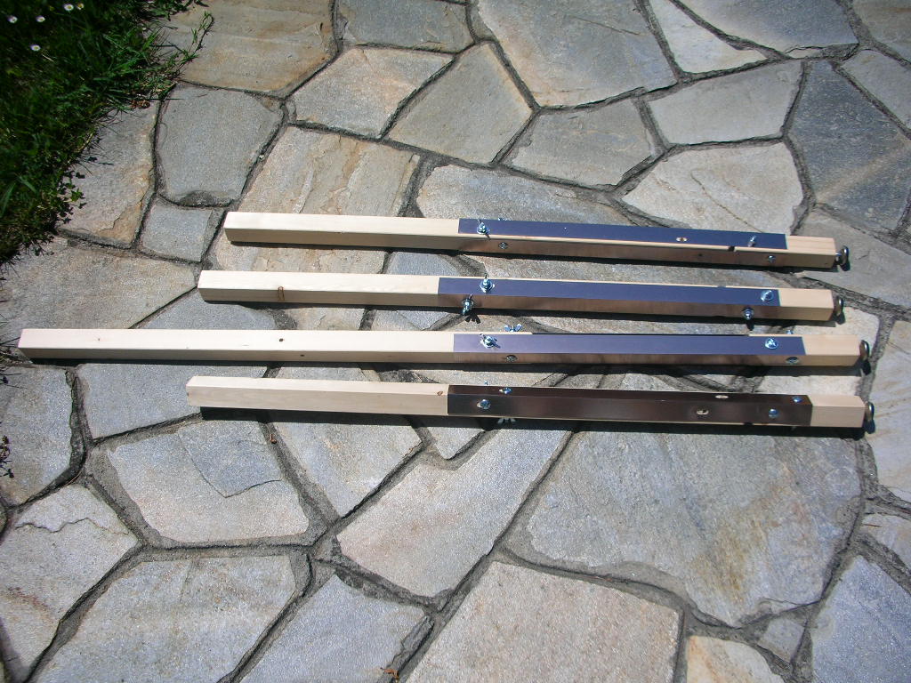

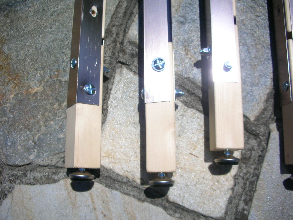

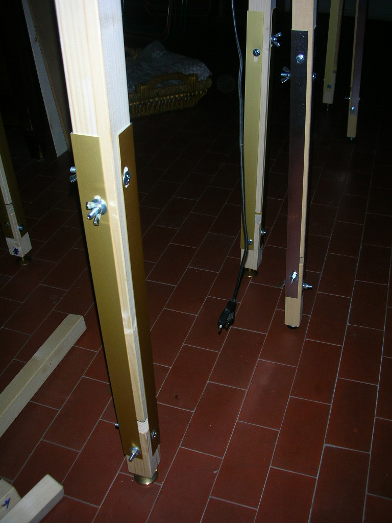

Dopo qualche esperienza di meeting e di mostre mi permetto di consigliare l'adozione di due altezze; una per le mostre con bordo del modulo a 100 cm da terra e una per i meeting o comunque l'esercizio tra amici, a 130 cm da terra.
Giocando e facendo esercizio ferroviario l'altezza di 130 cm è ideale anche per i bassi di statura, perchè la manovrabilità dei convogli è ottimale e la visione del tracciato è assai vicina al realismo.
Usando gambe di legno con piedino terminale per le regolazioni fini io ho usato questo sistema, adottabile a gambe già esistenti: gambe sezionate e unite da profilati metallici a L con viti passanti e galletti. Due fori per le due altezze indicate.
Qualche foto per meglio rendere l'idea:
136,91 KB
176,97 KB
175,62 KB
Re: Le gambe (dei moduli)
#16 Messaggio da Marshall61 »
E' un'ottima soluzione Mauro, da tenere in debita considerazione, semplice ed efficace, grazie per il suggerimento..... :wink:
Messaggi: 7736
Interessante.
Ma non sarebbe meno complicato fare le gambe di due altezze senza giunta?
Penso che il costo più o meno sarà equivalente e si portano di volta in volta solo quelle adatte.

la soluzione proposta da Mauro è da tenere in considerazione per le diverse altezze/tipo di esposizione, ma concordo con Giuseppe per la semplicità di realizzazione e cambio posizione con gambe uniche senza giunzioni.... :wink:

La ragione che mi ha spinto a fare le gambe regolabili è che ho, ad ora, sette moduli per un totale di 28 gambe. Comincia ad essere un problema l'esatta distinzione di quale gambe per quale modulo e lo stoccaggio; figurarsi con 56! :?
