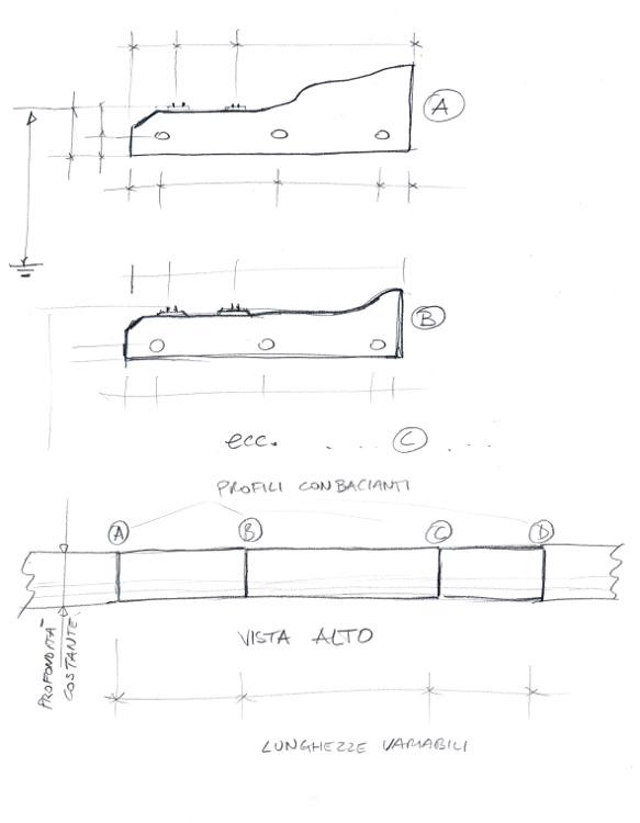

rbk250 ha scritto:
sto pensando ad alta voce.....
i vari moduli devono essere tutti in piano oppure possono avere diversa conformazione avendo tra loro una esatta congiunzione (stesso profili/sezione), quindi a parità di sezione e partenze possono avere diverse lunghezze e paesaggi?
es. ho fatto uno schizzo (potevo farlo con SolidWorks un pò più decente...) in cui mi spiego/chiedo se si facessero i profili delle testate cosi da avere perfetta congiunzione dei vari moduli (binari - profilo - congiunzione - ecc.) - ogni modulo avrebbe lo stesso profilo del modulo precedente e del successivo-
Certo, poi ci vogliono tassativamente tutti i moduli contigui...
25,23 KB
avanti gli specialisti :grin:
In effetti si tratta di un aspetto da non sottovalutare.
Dovremo fare una cosa del genere.
Poi la parte"interna" è lasciata al "libero arbitrio".
Secondo me i moduli dovrebbero essere pianeggianti per l'intera profondità/larghezza. Se poi uno vuole fare delle parti rilevate che possono occupare uno o più moduli dovrebbe farli terminare, alle estremità, in piano. Già sarà difficile dare una continuità credibile a moduli che terminano pianeggianti, figuriamoci come potrebbero combaciare una montagna tronca fatta da uno e un' altra fatta da un altro che non ha visto quella del primo.
Poi si deve considerare che i moduli devono poter essere montati anche in sequenze di volta in volta diverse. Un modulo potrebbe essere indisponibile o un possessore di moduli potrebbe non essere presente.
Quindi se uno vuol fare uno o più moduli con una parte in rilievo che ne occupi per l'intera lunghezza dovrà fare anche dei moduli (magari piccoli) per raccordarli al resto.
Faccio un esempio: i miei moduli della stazione di Rivarolo non rispettano le caratteristiche del modulare ASN perché queste non mi avrebbero permesso di essere fedele alla realtà. Se un giorno li finirò :cool: farò due pannelli alle estremità che li riportino a norma ed é chiaro che in mezzo non dovranno ne potranno essere interposti altri moduli.

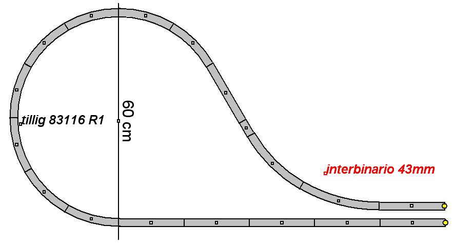

#15 Messaggio da Andrea »
Io escluderei il discorso dei binari al centro.
Inoltre 40cm (due spanne) mi sembrano davvero pochi.
Forse 60cm son troppi ma dobbiamo considerare il discorso del cappio o del doppio falso binario....
34,82 KB
32,83 KB
Re: Costruzione moduli / testate
#16 Messaggio da Marshall61 »
Per i cappi di ritorno l'importante è che abbiano la testata di aggancio standard con il modulo, poi esulano come dimensione e forma da quelli di linea, si potrebbe definire come un modulo tecnico alla stessa stregua di quelli di stazione o di uno scalo.
Per ciò che concerne la posizione dei binari si potrebbe pensare di lasciare, calcolando per esempio la larghezza della testata di 50 cm., dieci centimetri dal bordo del fronte modulo, la sede dei binari e ciò che rimane si lascia al paesaggio o da sfuttare in piano per una ambientazione tecnica.....

ciao Andrea,
facendo tesoro delle faq del sito, dove "il raggio 267 mm, per consiglio dei produttori (Tillig, Rokal, Zeuke) è suggerito solo nei raccordi industriali" ; questi cappi di ritorno sul modulare sono paragonabili a un raccordo industriale?
Effettivamente nel plastico che sto costruendo ho delle curve con raggio 267 e mi sembra sia appena sufficiente considerando che ho delle carrozze relativamente "corte" [?]
quante cose devo ancora capire[:I][:I]
#20 Messaggio da Marshall61 »
Io posso solamente rapportare con la scala H0 sistema Marklin, il raggio uno è sconsigliato per le attuali carrozze in scala esatta, tanto è vero che lo scambio in cura, che per Marklin è raggio 1-2, è sconsigliato.....
Messaggi: 23797
#21 Messaggio da Andrea »
in effetti è un raggio MOLTO stretto.
Ma era per dare un'idea degli ingombri...
Credo dovremo ragionarci ancora parecchio.
