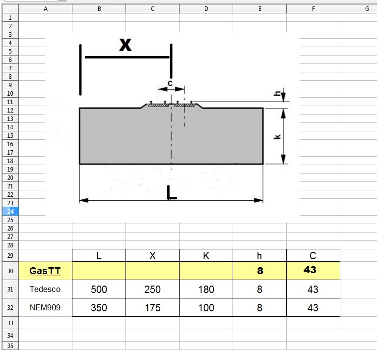

Non escluderei a priori i 50cm
Escluderei invece i 40cm anche perchè la stazione è comunque impegantiva.
Tu Riccardo che dici?
Dunque, 40 cm o addirittura 35 come NEM909 sono proprio ridotti,
col 60 cm si ha possibilità di dare molta profondità al modulo
col 50 cm. si ha una maggiore possibilità di trasporto pur mantenendo una ragionevole profondità
seeembra semplice..... :cool:
probabilmente la verità sta nel mezzo :cool: .
Ho anche preparato l'excel per il sondaggio
...ma non si può allegare file .xls?
allora beccatevi l'immagine :grin:
96,98 KB

in realtà la larghezza dei moduli e la "centratura" dei binari interessa solo in parte...tento d spiegarmi meglio col disegno postato da rbk250:
definendo un "lato spettatori" e un "lato macchinisti" dei moduli dovrebbe restare fisso solo le quote fino all asse dei binari e poi il lato macchinisti si può anche allargare per creare strutture come stazioni laghetti montagne gallerie...
non sarebbe certo simmetrico e quindi saranno orientati in un certo modo...
capito cosa intendo?[:I]

in pratica mentre L può variare... ovviamente X più mezzo C no...
il modulo nn risulta speculare...ovvio
Probabilmente questa é la soluzione migliore, ma per i moduli "normali" direi di stabilire la larghezza.
Mi sembra che se ne facciamo di tutte le misure (a parte le eccezioni cui accennavi) diventerebbe un po' troppo scombinato.
Ma stabilire un fronte e un retro lo trovo giusto.

#88 Messaggio da giuseppe_risso »
rbk250 ha scritto:
ora allego un file .doc con dentro una tabella per tutti gli interessati (ho già inserito alcuni dati di Andrea da verificare) così da focalizzare meglio il tutto.
Ricardo, io il file che hai messo sull'altra discussione riesco ad aprirlo ma non a scriverci dentro.
Messaggi: 5639
Re: Costruzione moduli / testate
#89 Messaggio da Riccardo »
E' un file .doc generato con openOffice, si possono postare le scelte che poi le inserisco
Messaggi: 7728
#90 Messaggio da giuseppe_risso »
Le mie risposte sono:
L=600
X=150
K=120
Nazione (già stabilita, comunque Italia)
Stagione= maggio settembre
Profondità del modulo é la L
Larghezza=libera
Altezza da terra=cm 110
Connessione meccanica=farei più fori e un' asola per usarla come maniglia.
Connessione elettrica come ha suggerito Edgardo
Linea aerea= si
Messaggi: 23571

.....Connessione meccanica=farei più fori e un' asola per usarla come maniglia....
ho aggiornato il file; ho anche riaggiornato esempio collegamento con asola (maniglia) di presa, non era stata disegnata per non confondere con i fori di collegamento (anch'essi possono essere più numerosi)
tecniche.doc (113,91 KB)
