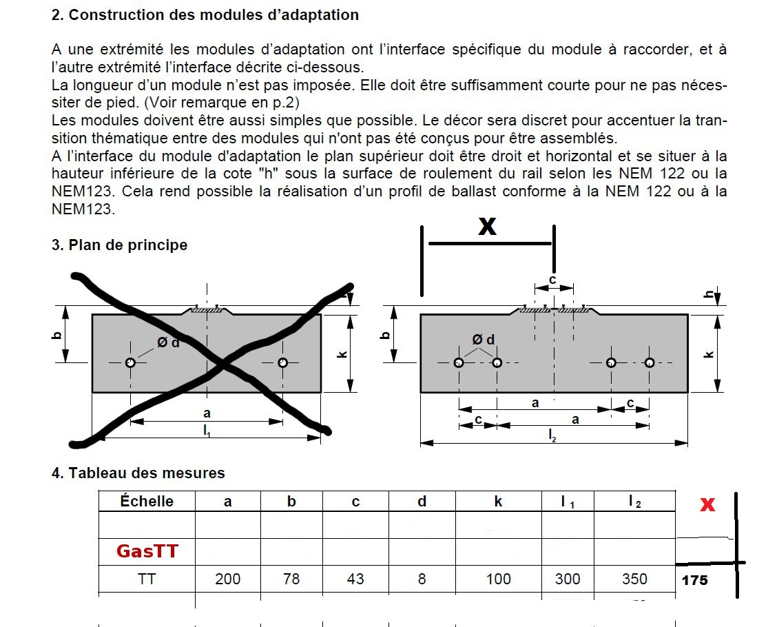

ecco sono pronto,
propongo un sondaggio:
compiliamo la tabella (da Nem909 di Giuseppe) con le misure TT
sono da inserire le preferite (in funzione di quanto appreso sin d'ora) per GasTT
queste Nem hanno il profilo piatto e binari centrati ma ovviamente ci saranno anche le varianti montane http://www.aktt.de/cms/index.php?option ... &Itemid=45
ecco la pagina con le caselle vuote
242,52 KB
ho aggiunto la colonna X per la assimmetria del caso.
avanti :cool:

Però mi pare un pò complesso da compilare e poi non tutti riescono a scrivere su un pdf.
Meglio allora creare un file escel che poi ogniuno compila.
Io però procederei per gradi, una cosa alla volta.
Sennò ci incasiniamo.
Prima cosa da stabilire la larghezza del modulo.
40, 50, 60?
Partirei da qui. :wink:
