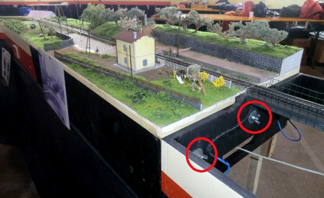

ciao,
da Verona spunto per connessione meccanica moduli:
le famose "farfalle" le ho trovate molto utilizzate
111,21 KB
208,27 KB

liftman ha scritto:
rbk250 ha scritto:
ciao,
e perchè non chiusure come queste?
8,13 KB
non si rischia di perdere le "farfalline", e le chiudi in un attimo.
Mi scusi, ma ha già provato questo sistema di chiusura??????
Non mi sembra adatto a una connessione tra pannelli modulari, forse può servire per chiudere dei coperchi o delle scatole, ma per i moduli è un sistema improponibile.....
Vite e bullone con rondelle sono i migliori in assoluto, altri sistemi sono solo dei pagliativi che non servono a nulla.
Maurizio
Maurice - Maurizio

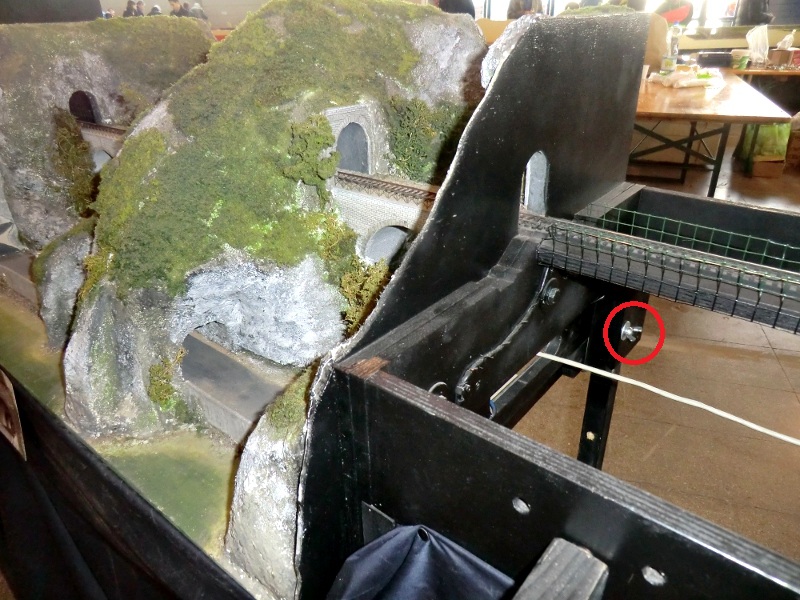

Giusto,
ogni proposta viene valutata dai "GURU"... :cool: :cool:
Pensa che a suo tempo avevo pure io proposto una connessione rivoluzionaria:
33,57 KB
.... volevano cacciarmi :cool: :cool: :cool:
