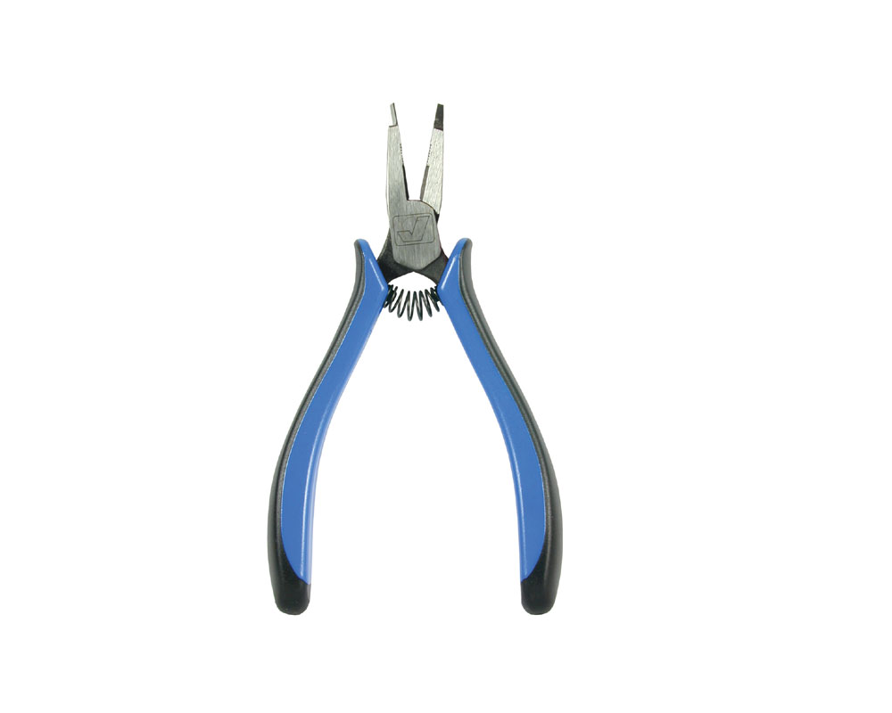

Partiamo dalla pinza, ho visto quella della Viessmann ( 43,56 euro...azz.!)
29,14 KB
, mi sembra una pinza con funzione taglia e piega con becchi mezzo tondi tipo questa http://www.shopmania.it/bricolage/p-pin ... as-7580449 o questa http://it.rs-online.com/web/p/pinze-per ... i/0536363/,

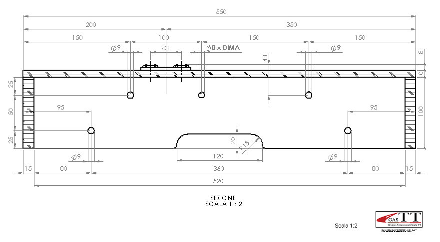

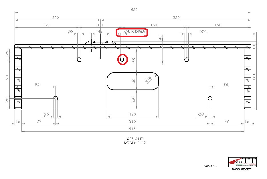

Per i fori da 9 e viti da 6, hai ragione, Giuseppe consigliava per permettere a tutti la realizzazione della testata, un certo margine di tolleranza (margine d'errore) e per gli urti credo che possa succedere che si sposti (anche se ritengo difficile dopo che son strette 4 viti in ogni congiunzione). Problema risolvibile utilizzando la vite centrale da 8 (il foro centrale da ø8, quello che fa da riferimento alla dima con i binari)
79,82 KB
Per finire è giusta la tua frase "meglio pensarci bene e fare le cose con un buon criterio" :cool:

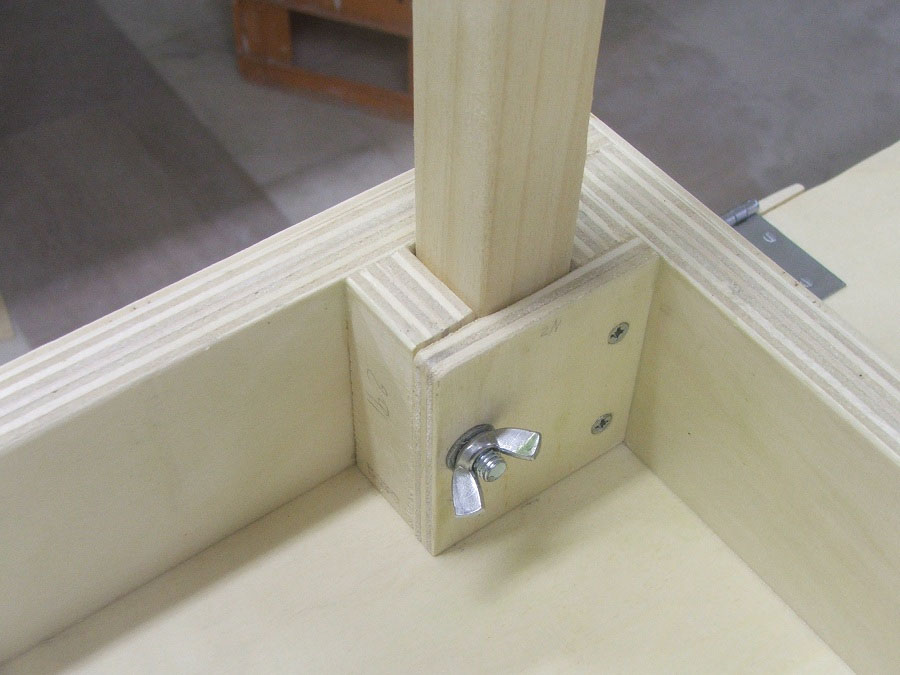

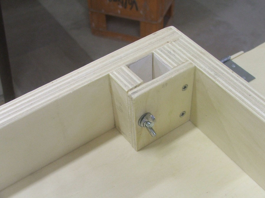

Il sistema di fissaggio delle gambe é parte integrante del pannello.
Questo é quello usato da Mario Malinverno.
96,49 KB
99,03 KB
Sono due tacchetti di legno che possono ospitare una gamba di cm. 3x3
Quello con la farfalla ha un bullone inserito prima dell'incollaggio alla fiancata.
Direi che potremmo prenderlo come base e ragionare se c'é una soluzione più pratica..

questa mi sembra un'ottima soluzione ed anche di facile realizzazione.
Hai notato l'altezza del modulo? Sembrerebbe 7/8 cm poi vi è la tavola piana.
Noi siamo arrivati a 14 cm + il piano di 1 cm.
Se si facesse 10 cm + il piano da 1cm? Pensando che i tavoli dei plastici hanno l'intelaiatura che di solito (anche nel mio plastico) è fatta con travetti da 4cm x 2cm... :wink:
Pensiamoci

Dimensioni totali 550x100x 996 (il multiplo di 6 binari tillig 83101)
Altezza testate 100mm x 15 mm
Spessore pannello superiore 10mm
Maniglia facoltativa
Consiglio fori : farli prima tutti ø8 (ad allargare si fa sempre in tempo :cool: )
Messaggi: 23551
