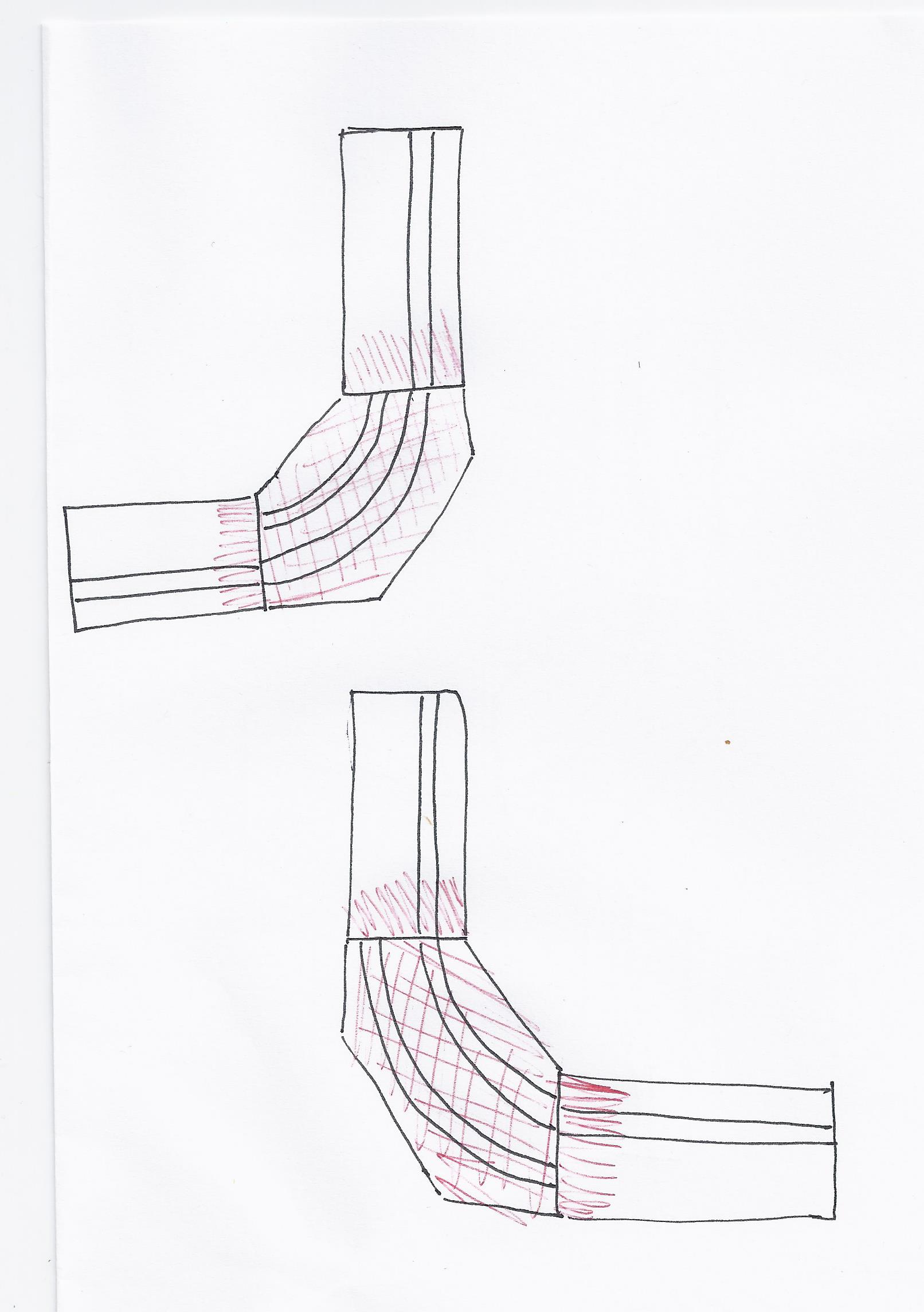

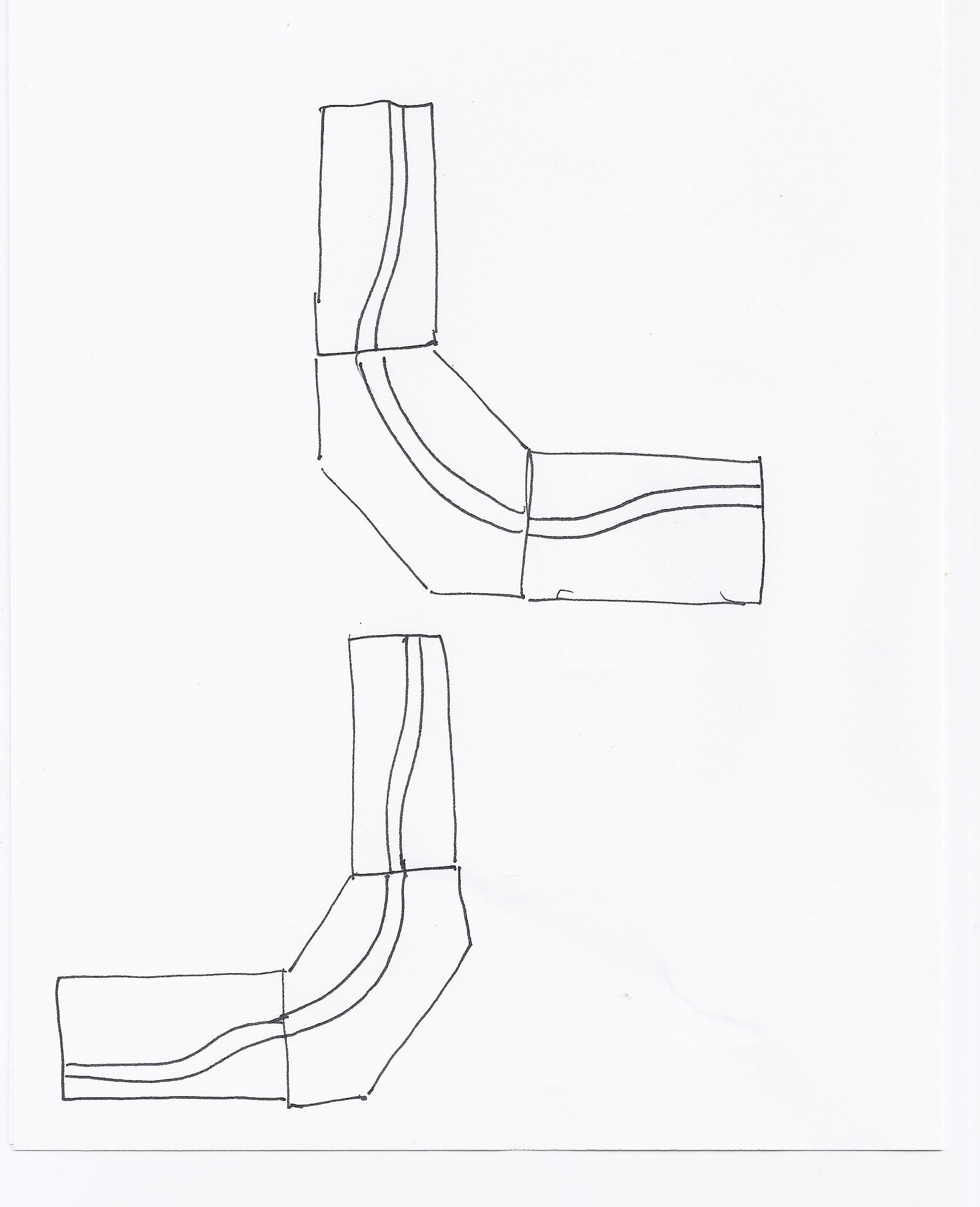

#6 Messaggio da Riccardo »
sono tutte ottime idee per la versatilità della curva.
In fase di allestimento per un evento espositivo avere più possibilità di posizionare le curve semplifica notevolmente la gestione dello spazio.
Da come ho capito, Maurizio intendi una cosa del genere
192,66 KB
con le zone tratteggiate in rosso che indicano la parte montuosa,
Invece la proposta di Carlo con la "centratura" delle linee per poter "girare" a necessità il verso della curva
155,34 KB
in questa versione tutto il tracciato puù essere in vista.
Scusate per la qualità degli schizzi, sono solo per chiarire e commentare ulteriormente queste soluzioni.... :wink:

#7 Messaggio da Edimau »
Stavolta confermo io e non il NOTAIO!!!!! :grin: :grin: :grin:
Riccardo hai reso in maniera perfetta quello che intendevo.
Maurizio

#8 Messaggio da Andrea »
In effetti gli schizzi di Riccardo chiariscono ogni dubbio...
