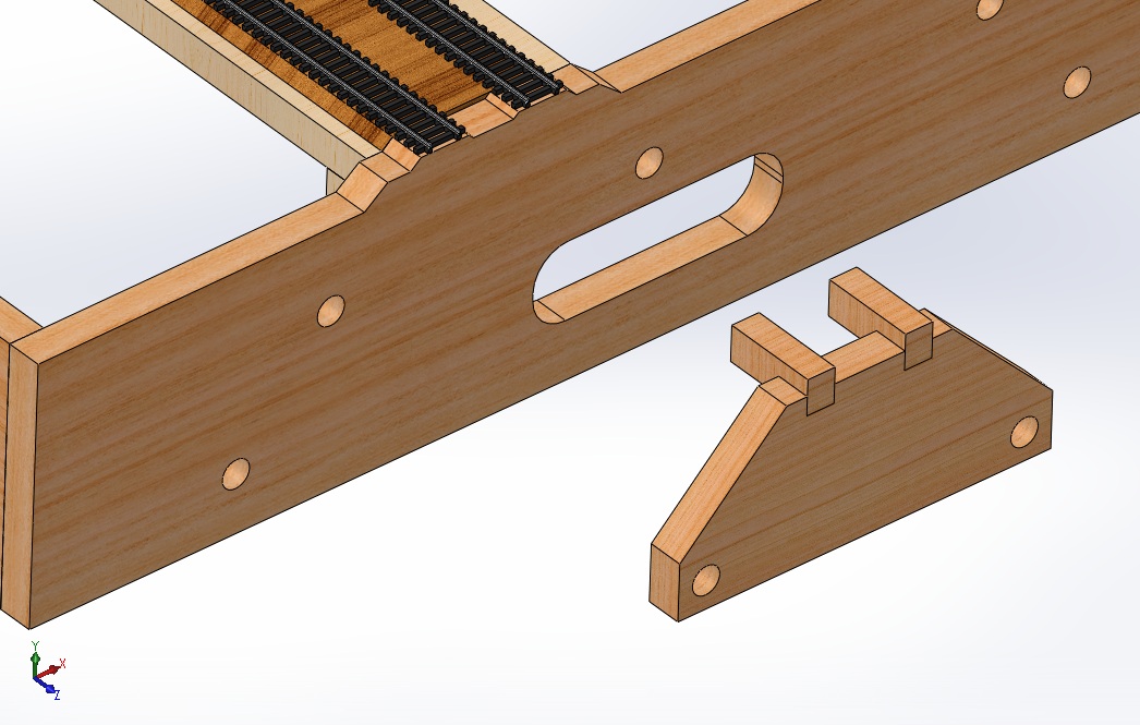

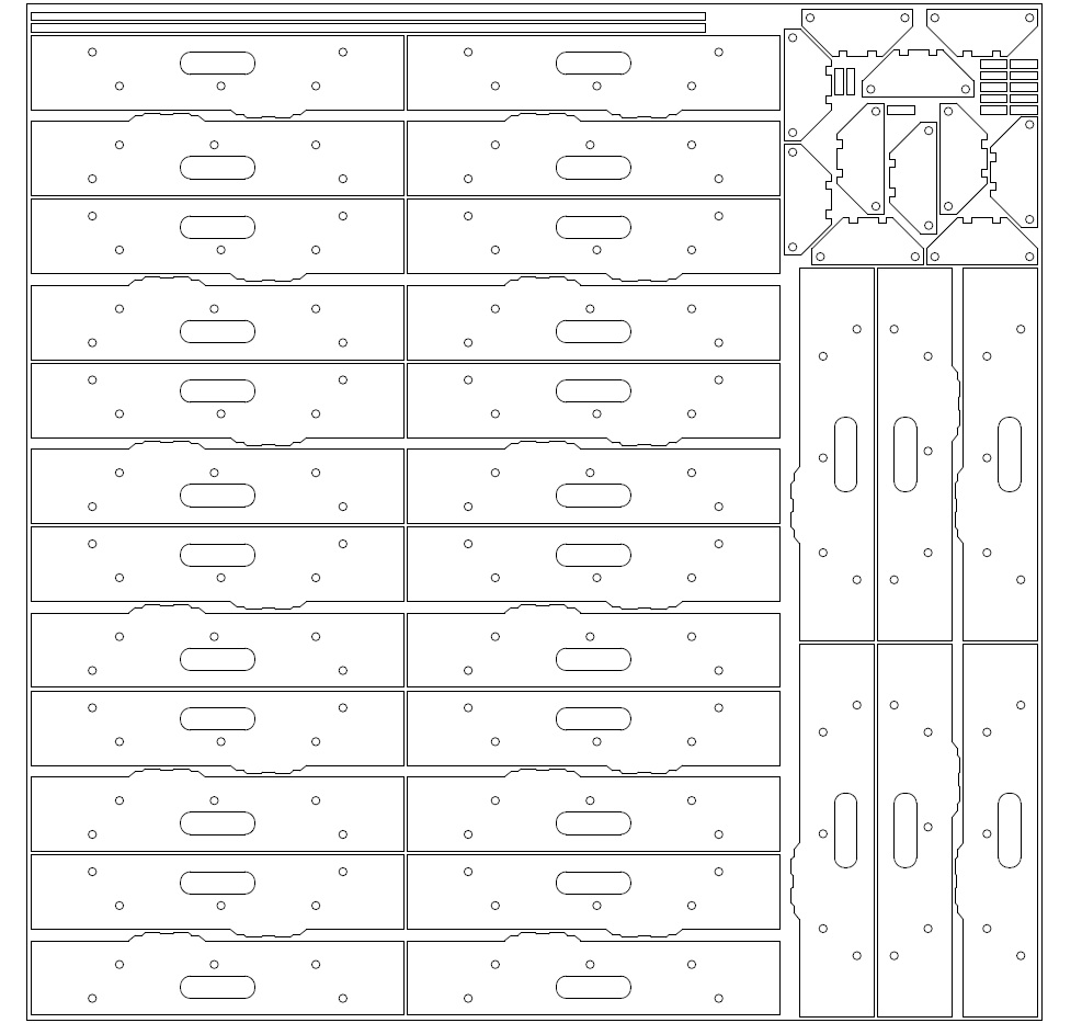

ecco Giuseppe,
per spiegarmi meglio con la dima, concetto tipo lastrina: tagliata la forma ed assemblata con i due traversini
165,56 KB
uscirebbero dal foglio 150x150 cm. in tot: 30 testate e 11 dime con i relativi traversini
151,67 KB

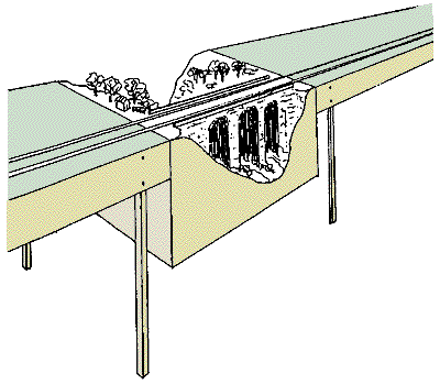

Ho visto ora il lavoro di Riccardo, che me l'ha spedito via mail.
Mi sorge un dubbio sulla traversa di fronte del modulo. Se si devono realizzare all'interno del paesaggio degli avvallamenti (per esempio un fiume), volendo mantenere in piano i binari, occorre abbassare il piano di campagna all'interno del modulo stesso e questo potrebbe essere necessario mantenerlo basso fino alla traversa di fronte . Per esempio realizzando un fiume si dovrà scendere a, per esempio -5-6 cm dal piano del ferro, se il fiume ha andamento dal retro verso il fronte, lo "scavo" va prospettato fin sulla testata anteriore e qui però le misure della traversa sono di 110 mm costanti. Si potrebbe invece modellare anche la traversa di testa in modo da adattarla al paesaggio? Spero di aver reso l'idea, se no faccio uno schizzo.
Messaggi: 5639
Re: NORME "modulare GAS TT"
#40 Messaggio da Riccardo »
intendi una cosa del genere?
268,25 KB
tutto concesso, :wink: il limite sono sempre quei 6/10 cm in prossimità delle testate uniformi alla norma.
Si può sempre inserire qualche schema di esempio come riferimento nella pagina moduli speciali es.
18,82 KB
Messaggi: 11330
#41 Messaggio da Fabrizio »
Ecco, proprio così Riccardo. Ok...allora adesso ho capito. Si magari queste figure qui, si possono mettere nel documento. Paesaggisticamente, secondo me, cose di questo genere fanno si che il tutto sia più movimentato e meno "piatto", quindi magari a qualcuno potrebbe venire in mente di fare cose del genere vedendo queste figure.

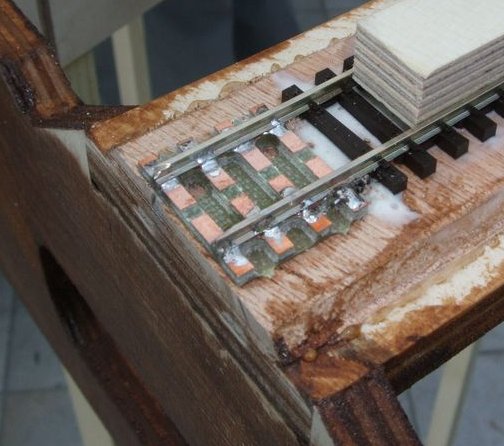

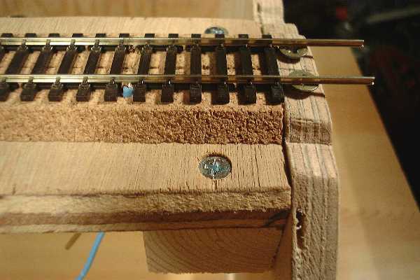

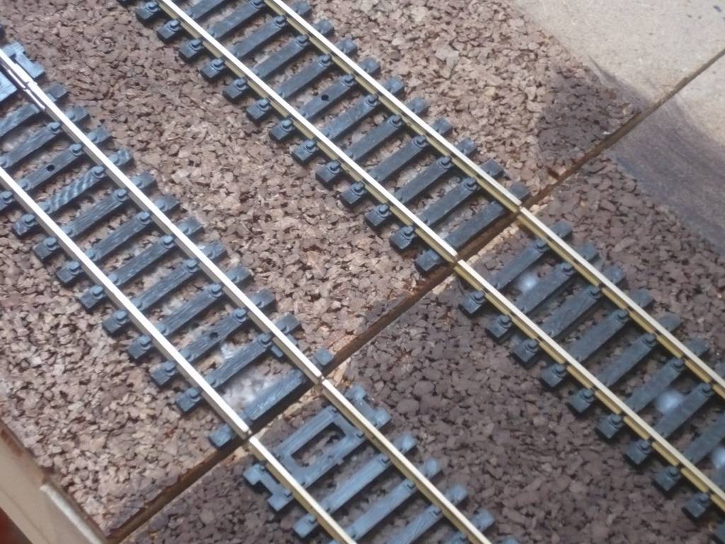

Ok alle dime metalliche ma prendete in considerazione anche la possibilità che gli ultimi centimetri di binario in corrispondenza delle testate siano mobili (non completamente fissati) per permettere una più rapida e sicura connessione grazie all'adozione di normali scarpette metallche.
Messaggi: 5639
#47 Messaggio da Riccardo »
ciao Mauro,
la tua è una giusta osservazione.

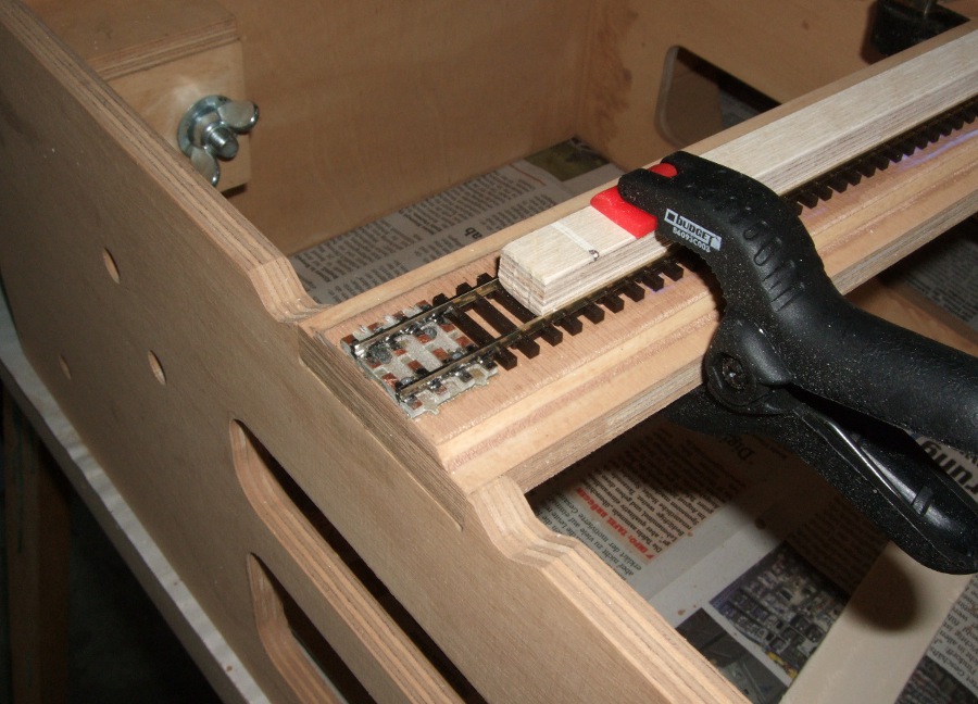

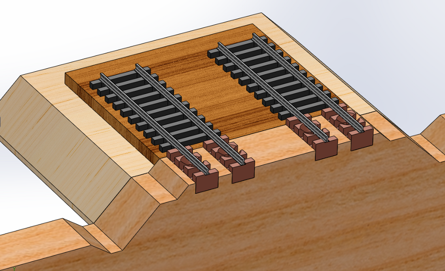

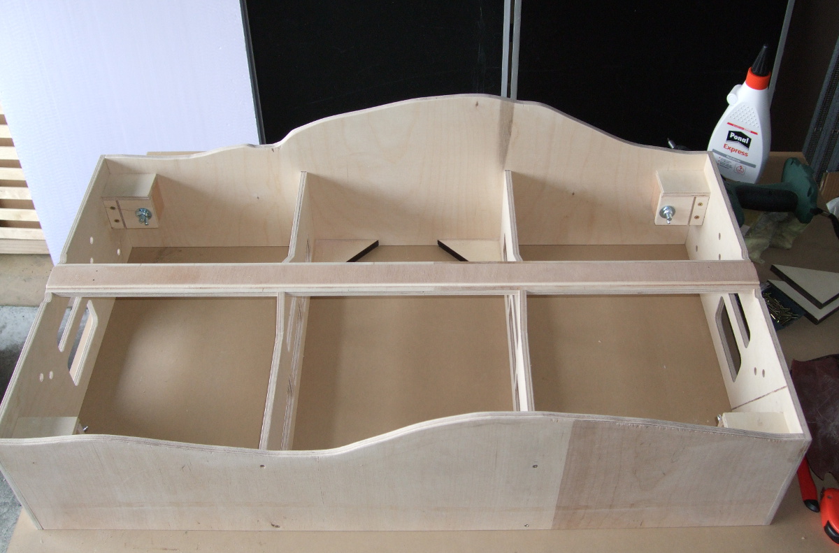

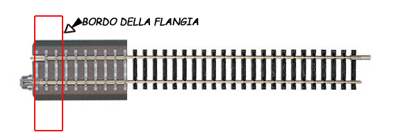

Durante la discussione del modulare, avevamo affrontato questo tema e vi si erano presentate diverse soluzioni:
47,05 KB
134,22 KB
58,11 KB
590,07 KB
166,36 KB
alla fine si pensava anche la soluzione da te indicata ma si è preferito rendere fissi i binari (per la preoccupazione che col tempo si danneggiasse anche la massicciata) con sistema basetta (questo utilizzato da Giuseppe)
139,72 KB
oppure con le classiche viti di ottone
30,46 KB

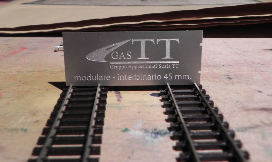

certo, la cosa assolutamente importante è l'interbinario 43 mm, e per questo stiamo valutando l'utilizzo di dime specifiche
94,18 KB
165,58 KB
siamo ancora nelle decisioni, valutiamo bene anche questa.... :wink:
PS: Giuseppe, sto sudando freddo..... :cool: :cool:
nell'allegare queste ultime foto mi sono accorto nella incisione della dima GasTT la scritta interbinario 45 :cool:
Messaggi: 23679
#48 Messaggio da Andrea »
L'interbinario è 43.
Spero sia solo un errore di... battitura.
Incrocio le dita...
