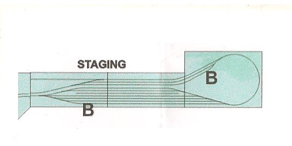

#187 Messaggio da Edgardo_Rosatti »
Questo è quello di ASN molto interessante.
Staging con cappio:
50,76 KB
Oltre a fare da cappio consente di alternare i convogli sul modulare.
Ricordo che aveva due circuiti, uno di blocco all'uscita in basso a sx e uno per comandare il fascio dei deviatoi.

#188 Messaggio da Riccardo »
Proprio quello Edgardo,
mi sembra anche potevano collegarlo al lato dx o sx invertendo...
Addirittura (viste le N dimensioni ) si richiudeva a valigetta :cool:

#189 Messaggio da Marshall61 »
Molto bello Edgardo ed utile, non so quanti convogli ci saranno a disposizione ma l'idea è molto valida anche se costruito in forma ridotta, almeno per il momento..... :wink: :grin:
Messaggi: 7738
Re: MODULARE GAS TT: regole stabilte e da stabilire
#190 Messaggio da giuseppe_risso »
E' una soluzione interessantissima, ma molto impegnativa per chi si prenderà la briga di farlo.
Ci sono tanti scambi e, almeno qui in Liguria, non li regalano.
Comunque, come dice Carlo si può partire con una versione ridotta.

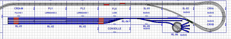

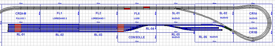

#191 Messaggio da marioscd »
se può interessare vi mostro le due ipotesi di upgrade che stiamo valutando per il nostro plastico FIMF. La prima è quella più probabile, se non si troverà una piattaforma a pochissimo prezzo...
99,84 KB
101,23 KB
entrambe le soluzioni sono derivate dall'attuale stazione nascosta e nascono dall'esigenza di poter "girare" le locomotive che sono entrate con un convoglio e che devono essere riproposte in uscita.
I treni entrano in stazione e la loco si trova in testa. Un'altra loco è "parcheggiata" in un tronchino e si va a mettere in coda al treno e quindi questo è pronto per uscire una seconda volta. Una volta fuori la loco "entrante" viene portata sui tronchini di sosta e così via. La piattaforma è una "finezza" perchè serve per quelle loco che hanno i ganci modellistici solo su un lato oppure per le loco a vapore.
Davvero interessante Mario. :grin:

#194 Messaggio da Edgardo_Rosatti »
Tutto molto interessante, in vista di uno sviluppo crescente del modulare. In sostanza si è capito cosa si dovrebbe fare per gestire i convogli in transito.
Ora si tratta solo di dover pianificare un tracciato per il modulo "staging" che segua perlomeno i concetti espressi fino ad ora.

#195 Messaggio da Marshall61 »
Ottima idea Mario, nonostante le dimensioni siano importanti, lo stoccaggio ed il trasporto non dovrebbero essere così difficoltosi, si possono impilare uno sull'altro ancorati a dei correntini laterali; lo spessore, non eccessivo, fà si di porterne mettere credo almeno quattro insieme.....[8]
#196 Messaggio da marioscd »
i moduletti posteriori sono 5 tutti profondi 30cm e moi li movimentiamo tutti impilati tra loro usando due staffe laterali imbullonate nelle stesse flange che normalmente servono per l'assemblaggio. I moduli sono "dietro" i pannelli di scenografia e quindi non sono, ovviamente, scenografati. L'alimentazione di tutto l'ambaradan è dedicata (in pratica tutto il fascio binari dopo il doppio inglese è asservito ad un alimentatore dedicato ed indipendente da quello di linea, il ciò consente di effettuare manovre all'interno della stazione nascosta in maniera indipendente dalla circolazione dei treni).
L'anello di binari interno nel "pseudo-cappio" è necessario per i treni in uscita dalla stazione. Lo scambio in linea, dove i treni uscenti entreranno nel circuito "normale", verrà nascosto in galleria. I treni che dovranno entrare nella stazione nascosta semplicemente lo faranno percorrendo una deviata dello scambio inglese, i treni transitanti nel circuito "normale", invece percorreranno l'inglese sempre in corretto tracciato.
Non ho capito cosa si intende per "staging"... la stazione nascosta come è stata concepita sul nostro plastico, serve per "preparare" i convogli da immettere sul tracciato, serve per far riposare i convogli che circolano alternandoli ad altri più freschi ed, infine, serve per "togliere" convogli a fine manifestazione! Se per "staging" si intende questo, ebbene... essa lo fa!

#198 Messaggio da Edgardo_Rosatti »
Lo staging, da quello che ho capito è quello che dite; Mario hai espresso molto bene il concetto.
Cioè si tengono dei treni in attesa in una stazione nascosta per alternarli al transito di parata... semplfico :wink:
Serviranno tanti deviatoi, tanti quanti saranno i treni da tenere in standby (x2), poi servirà una pulsantiera per comandarli e un modulo di blocco elettrico per l'uscita dallo staging, in quanto l'intero modulo dovrà intefacciarsi al blocco elettrico del modulare.
Il binario di transito dello staging deve sempre rimanre libero per consentire una circolazione dei treni, (quello vicino alla lettera B, in basso).
Gli spazi a disposizione determinano la dimensione del fascio dei deviatoi e quanti treni potremo farci stare.
Se ho detto delle castronerie correggetemi.
