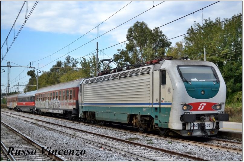

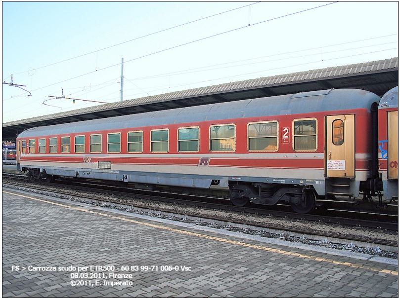

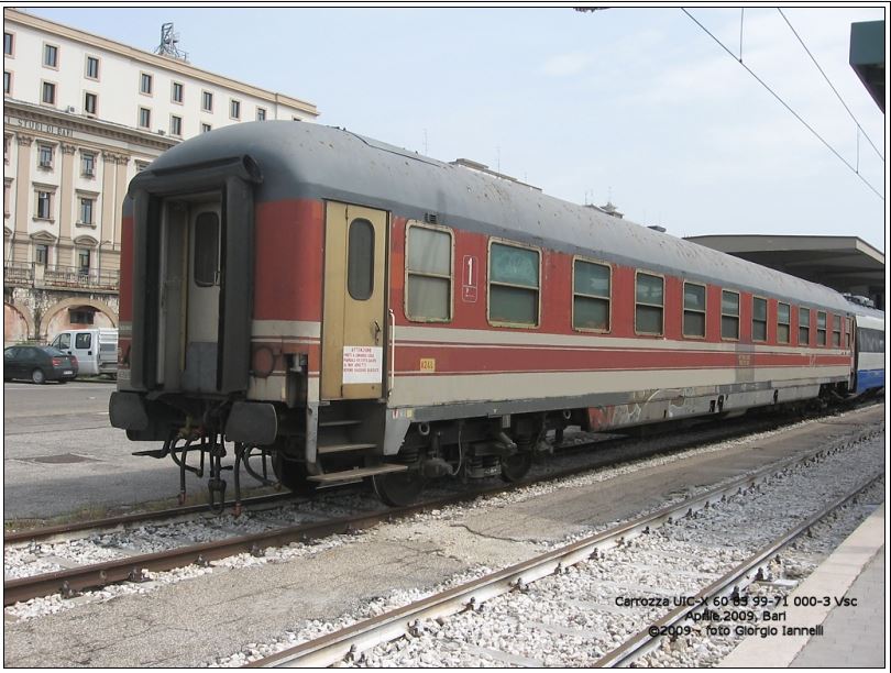

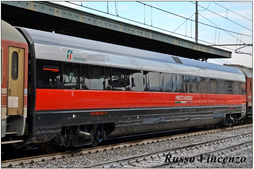

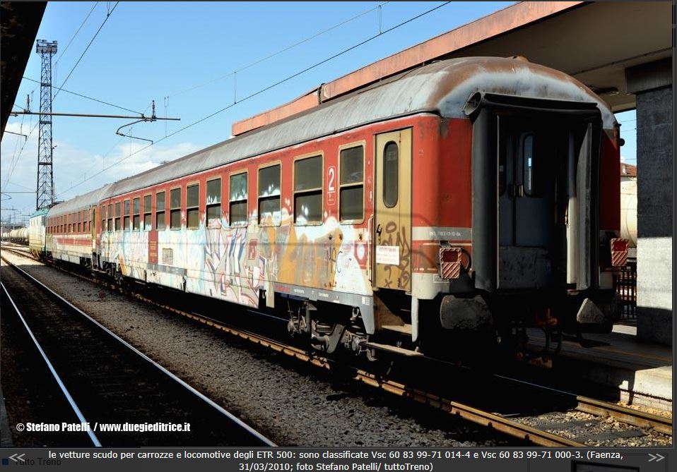

Ecco a voi due vetture particolari. Si tratta di due vetture scudo che sono usate per la movimentazione delle carrozze degli ETR 500. Le carrozze per gli ETR 500 infatti non hanno i normali agganci standard di tutte le normali carrozze ferroviarie, ma hanno agganci di tipo particolare. Per movimentare le singole carrozze lungo la rete ferroviaria, ad esempio per il trasporto fra le officine, quando furono costruiti gli ETR 500 furono realizzate anche queste carrozze.
Si tratta di due vetture tipo X modificate negli organi di aggancio e classificate come Vsc 60 83 99-71 014-4 e Vsc 60 83 99-71 000-3. Queste vetture hanno da un lato l'aggancio di tipo tradizionale, per essere accoppiate al materiale ordinario, dall'altro l'aggancio particolare per l'accoppiamento con le vetture per ETR 500.
Vetture scudo impegnate nel trasporto di una carrozza bistrò/business ETR500, modificata da una ex ristorante ETR 500
97,94 KB
Un treno "rolling" per il trasporto di una vettura bistrò/business modificata da una vettura ex ristorante ETR 500.
116,7 KB
Foto da web - autore in didascalia
Vetture scudo Vsc 60 83 99-71 014-4 e Vsc 60 83 99-71 000-3
88,44 KB
104,42 KB
114,44 KB
137,06 KB
Foto da web - Autore in didascalia

@ Fabrizio Borca,
Praticamente hanno preso una vecchia carrozza e ci hanno 'taroccato' da un lato il sistema per renderle compatibili ed agganciabili a quelle del frecciarossa ed invece dall'altro le hanno lasciate com'erano per poterle agganciare alla motrice...
Giusto?
Bye
Messaggi: 11266
Re: Vetture particolari e di servizio
#3 Messaggio da Fabrizio »
Esatto, sono carrozze tipo X a cui un lato è stata modificata una sola testata con organi di trazione e repulsione abbassati a 880 mm sul piano del ferro. Inizialmente esistevano anche vetture dotate di mantice intercomunicante e accoppiatori elettrici, eliminati terminata la fase sperimentale degli ETR 500. Infatti attualmente le vetture per ETR 500 (quando non in composizione con le E 404) viaggiano solo come vetture di rimando con treni rolling, non necessitano quindi di alimentazione elettrica ne intercomunicanti. Quando le vetture sono inviate alle officine per il prelievo delle carrozze ETR 500 viaggiano sempre in coppia, accoppiate tra loro lato ETR 500.

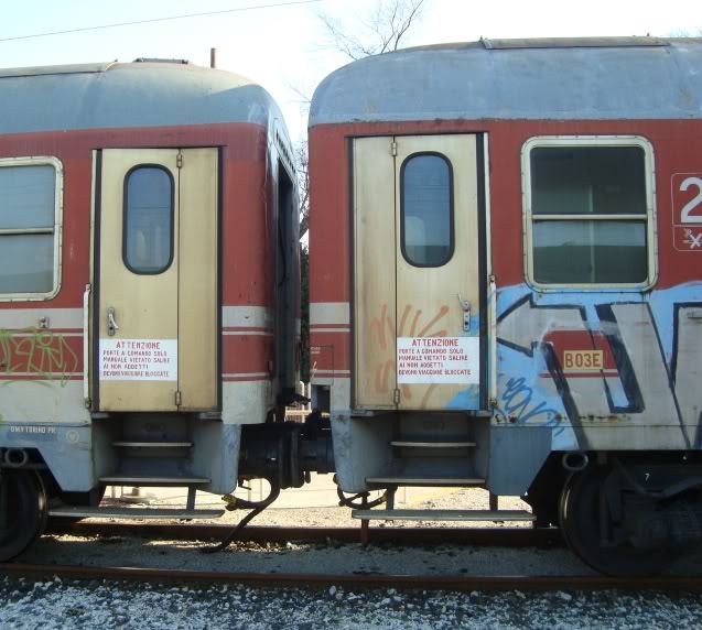

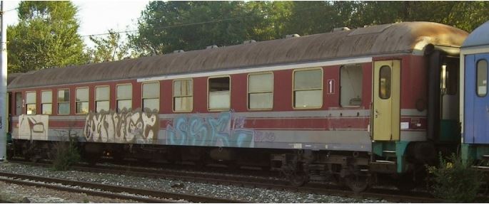

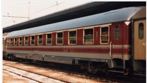

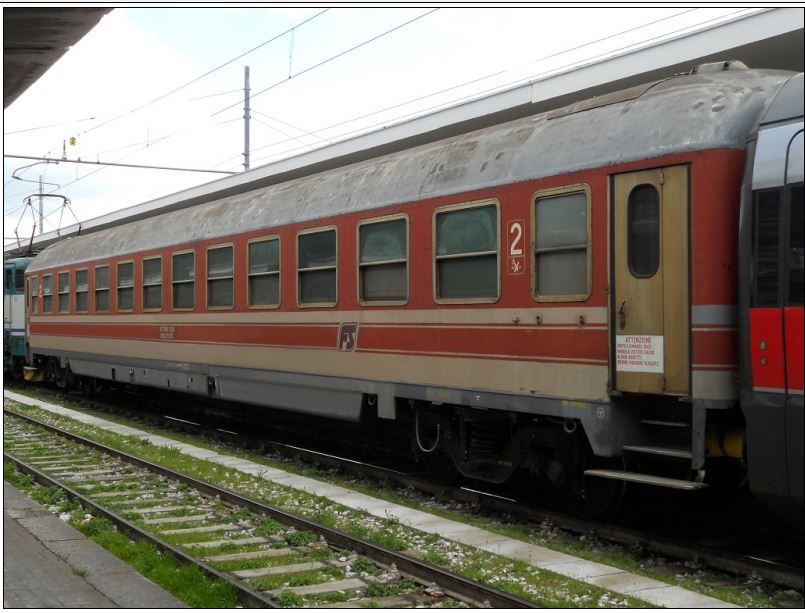

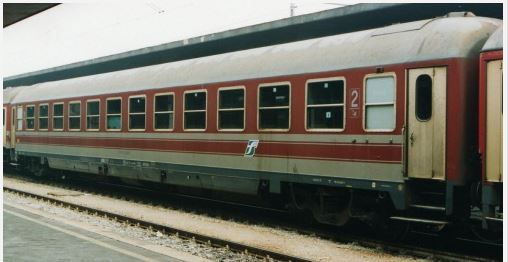

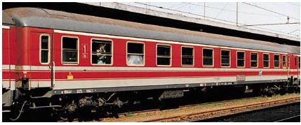

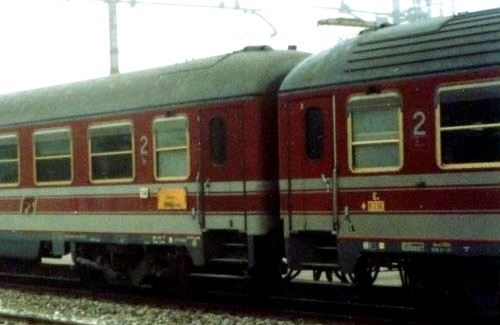

Jacopo, a dirti il vero districarsi fra le varie configurazioni, serie e varianti delle tipo X non è facile. Inoltre io purtroppo queste vetture in livrea rosso fegato e grigio ardesia le ho solo viste di striscio nei primi anni in cui iniziai ad interessarmi ai treni, ma ero piccolo. E' stata una serie di carrozze molto longeva e soggetta a diverse modifiche, più o meno standardizzate, che hanno portato ad una varietà molto ampia di possibilità.
Tuttavia le serie più vecchie di carrozze (quelle senza carene, tipo 1964/66/68) montavano in origine porte in acciaio in tinta con la cassa e avevano finestrino apribile, mentre su tutte le serie successive furono montate porte in lega leggera color oro con finestrino non apribile. Sulla serie 1982, invece, le porte in lega leggera erano in tinta con la cassa (rosso fegato).
Negli anni le porte originali delle vecchie serie (in acciaio) furono sostituite con quelle in lega leggera color oro (con finestrino non apribile) e dopo il 1982 anche alcune porte in color oro furono verniciate in tinta con la cassa. Tuttavia alcune vetture mantennero le porte originali in acciaio e non tutte le porte in lega leggera color oro delle serie antecendenti il 1982 furono verniciate in tinta con la cassa.
Ne consegue che si potevano vedere un po' tutte le varianti, ovvero porte in acciaio con finestrino apribile in tinta con la cassa (originali), porte in lega leggera color oro, nonché porte in lega leggera ma verniciate in tinta con la cassa.
Ne consegue che su tutte le carrozze si poteva vedere e si è visto un po' di tutto.
Tuttavia una cosa è certa, le vetture con porta oro hanno circolato eccome in Italia :wink: , anzi, dovrebbero essere la variante più diffusa.
Porta in lega leggera color oro
33,09 KB
Sulla vettura in rosso fegato è montata una porta in lega leggera in tinta con la cassa, mentre sulla vettura adiacente in grigio ardesia è montata la porta in lega leggera originale in color oro.
34,9 KB
Una vettura tipo X con tetto cannellato (serie 1982) con porte in lega leggera già verniciate in origine in tinta con la cassa. La vettura inoltre è una "filetto rosso" da 200 km/h.
35,38 KB
Porta in acciaio di origine (con finestrino apribile) su carrozze delle vecchie serie (senza carena), ancora in opera a fine carriera (non è stata sostituita).
29,67 KB
Vettura di vecchia serie (senza carene) ma con porta in lega leggera
47,5 KB
