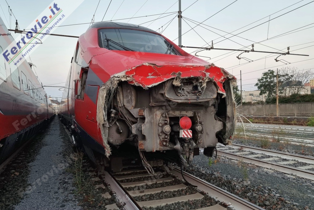

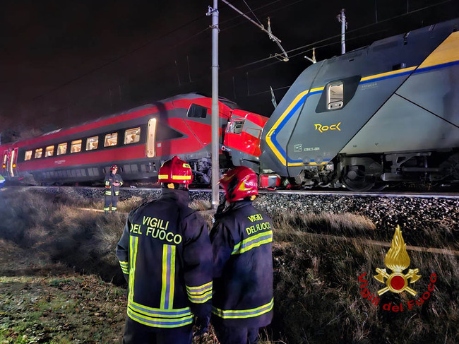

Nella serata di Domenica 10 Dicembre 2023, due treni sono entrati in collisione tra Forlì e Faenza, lungo la ferrovia Adriatica. Si tratta del Frecciarossa Lecce-Venezia e del Regionale Pesaro-Bologna entrati in collisione a bassa velocità nei pressi di Faenza. Sono stati coinvolti il treno ETR 600 n°07 e il treno ETR 521 n°004, che hanno riportato danni limitati. Si sono registrati anche 17 feriti lievi.
Secondo le prime ricostruzioni, il Frecciarossa Lecce-Venezia, che viaggiava verso Bologna, avrebbe urtato alcuni corpi estranei lungo la linea, fermandosi poi in ambito di stazione a Faenza, dove non era prevista alcuna fermata. Seguiva il Regionale Pesaro-Bologna, che si è fermato al segnale di protezione della stazione di Faenza, poiché il binario davanti a se era occupato dal Frecciarossa. A quel punto, il Frecciarossa, per cause ancora da accertare, sarebbe indietreggiato a bassa velocità lungo la ferrovia che in quel tratto è in discesa, urtando così il Regionale che era fermo al segnale.
Foto: https://www.ferrovie.info/index.php/it/ ... -adriatica
La linea è rimasta bloccata per molto tempo e diversi treni sono stati soppressi o deviati. La situazione è tornata alla normalità nella giornata di Lunedì 11 Dicembre

E' stato trasferito alla MiDa di Guasticce (LI) il treno ETR 600 n°07 coinvolto nell'incidente di Faenza. Il treno, dopo essere stato recuperato dal luogo dell'incidente, era stato trasportato e parcheggiato a Mestre in attesa di disposizioni. Il giorno 6 Agosto l'intero treno è giunto presso la azienda che ne curerà il ripristino
Foto: https://www.ferrovie.it/portale/articoli/15455
